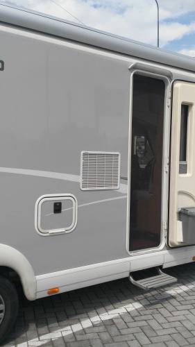

Inserito il 10/05/2018 alle: 14:56:19
E' della Dometic, misura 48 x 37.
Ordinata direttamente dall'officina che l'ha montata.

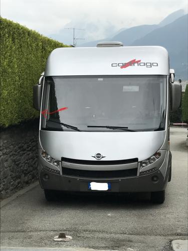

Inserito il 16/05/2018 alle: 08:29:42
In risposta al messaggio di Mamaury del 15/05/2018 alle 21:16:14
Ciao Vittorio, per il fischio del cofano non ho mai avuto il problema e non saprei aiutarti, mentre per le vibrazioni zona vetro lato passeggero io le avevo a  velocità superiori ai 100 e il mio conce conosceva il problema
ed ha risolto smontando il montante che fa da cornice al vetro anteriore ed inserendo del mastice o qualcosa di simile , risolto il problema di risonanza.
Grazie mille,
ha smontato le plastiche interne del montante e poi è intervenuto su quella parte, ho capito bene?
Qualcuno sa se è particolarmente complesso smontare il montante ?
Vorrei provare a farlo per circoscrivere il problema.

Inserito il 16/05/2018 alle: 11:41:41
In risposta al messaggio di vitocato del 16/05/2018 alle 08:29:42
Grazie mille, ha smontato le plastiche interne del montante e poi è intervenuto su quella parte, ho capito bene? Qualcuno sa se è particolarmente complesso smontare il montante ? Vorrei provare a farlo per circoscrivere il problema.
No, ha smontato le plastiche esterne del montante come indicato nella foto,purtroppo non so dirti come si faccia o come dopo sia  intervenuto, in quanto non mi lasciano restare in officina durante gli interventi☹️☹️
Se potessi assistervi alle volte si sarebbe potuto evitare di dover ritornare.

Inserito il 16/05/2018 alle: 19:55:00
Ciao, sul mio MH quando mi hanno sostituito il parabrezza hanno smontato i montanti laterali in platica . Ho vasistito allo smontaggio e mi ricordo che sono tenuti da tre placchette rettangolari di circa tre x due cm in alto in mezzo e in basso con un dado che avvitando stringe i montanti, ci si accede da sotto se riesci ad infilarti sotto li vedi senzaltro, e se non ricordo male una volta allentati i bulloni si sfilano verso l'alto.

Inserito il 16/05/2018 alle: 21:44:52
In risposta al messaggio di epsoncolor del 16/05/2018 alle 19:55:00
settimana prossima vedrò di cimentarmi, se riuscirò nell’impresa, cercherò di documentare il lavoro con qualche foto
