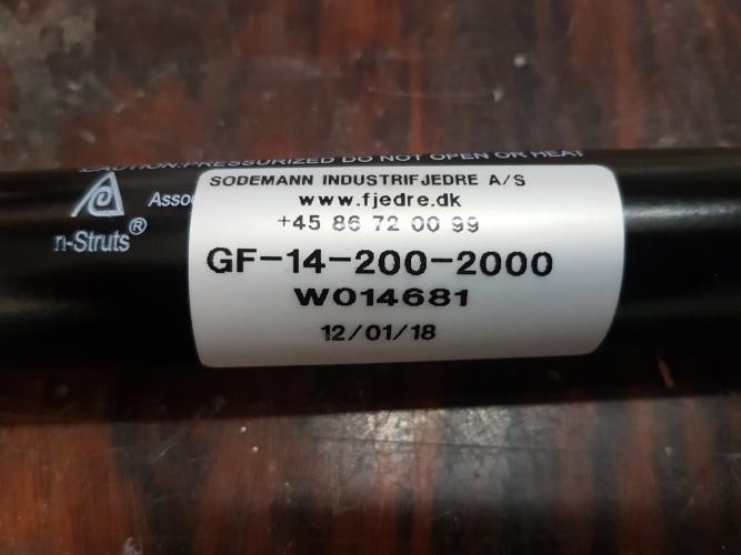

La mia idea era di cambiare I piston ( attuatori ). Un utente mi ha consigliato sito e modello di piston da comprare.
Li ho comprati per 130 euro circa e sono arrivato dopo pochi giorni.

Una domanda ma quanti niuton sono i pistoni che hai montato ?

Ciao!
I nuovi piston sono da 2000Nm... se ricordo bene quelli originali da 1800 Nm... o 1700? Non ricordo bene ma giu' di li!.
Se dovessi consigliare a qualcuno forse da 1900 Nm e' ancora meglio... piu' bilanciato... pero' non so'... un'altro set non lo compro per adesso!
I miei pistoni sono da 2000 Newton ,montati l'anno scorso, il letto se sganciato rimane sollevato,per abbassarlo bisogna tirare con una discreta forza, per chiuderlo non faccio sforzi praticamente sale da solo basta accompagnarlo. Saluti. Gianni

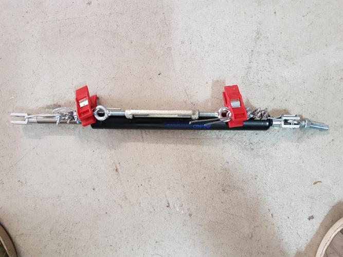

Anche io ho sostituito i pistoni del letto basculante,sono riuscito da solo seguendo i vari consigli sul forum (Simon 722) essendo in pensione avevo tempo. Quelli vecchi erano da 1600 Nm,(quelli nuovi 2000Nm) nonostante varie regolazioni era molto pesante e in marcia si  sganciava, se non lo fermavo con i tiranti che ho messo ai lati mi cadeva in testa durante la marcia.Per precaricare il pistone servono 2 tenditori perché va caricato in 3 step ,e fune metallica da 3 mm. Per ridurre la distanza da precaricare ho messo sotto al letto degli spessori tenendo il letto un po alzato . Ora è come dici tu non scende da solo e sale senza fatica, sono molto soddisfatto.Grazie a tutti x i consigli.20180513_165326.jpg20180514_114155.jpg
Questo è quello vecchio stretto con la fune x lo smontaggio
regolazioni era molto pesante e in marcia si  sganciava, se non lo fermavo con i tiranti che ho messo ai lati mi cadeva in testa durante la marcia.Per precaricare il pistone servono 2 tenditori perché va caricato in 3 step ,e fune metallica da 3 mm. Per ridurre la distanza da precaricare ho messo sotto al letto degli spessori tenendo il letto un po alzato . Ora è come dici tu non scende da solo e sale senza fatica, sono molto soddisfatto.Grazie a tutti x i consigli. Questo è quello vecchio stretto con la fune x lo smontaggio
Io ho rinunciato a provarci da solo perche' non ero riuscito a trovare nessuna foto o consiglio "pratico" su come comprimere I pistoni.... ( e poi per una buona dose di pigrizia )...
Comunque la foto che hai postato sara' di aiuto a molti altri che vogliono fare lo stesso intervento...
