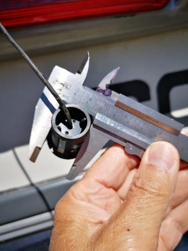

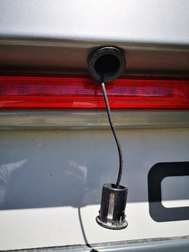

Carthago Chic C-Line 3.8—retrocamera sfuocata
La visione della retrocamera è sfuocata al punto di essere pericolosamente approssimativa.
Domanda è un problema di retrocamera, sua originale o , ma penso molto improbabile, del display?
La retrocamera posta in alto sotto il 3° stop è solo inserita a pressione, è di forma cilindrica… qualcuno la ha già cambiata?
Grazie mille

Sul mio Compact-Line idem...il problema è capire se il connettore per sostituirla è "accedibile" dal foro stesso o da qualche altra parte. Sostituirla con una più nitida in questo caso dovrebbe essere fattibile, al limite si allarga un po' il foro.

Sul mio Compact-Line idem...il problema è capire se il connettore per sostituirla è accedibile dal foro stesso o da qualche altra parte. Sostituirla con una più nitida in questo caso dovrebbe essere fattibile, al limite si allarga un po' il foro.
la retrocamera si estrae, è a pressione, con un pò di attenzione, mentre dall'interno entro il mobiletto in corrispondenza della posizione c'è una canaletta con interno in connettore waeco...  GP
Molto interessante, grazie.
Non ho mai guardato dentro ai mobili, se è così dovrebbe essere abbastanza semplice, su amazon si trovano camere da 20/21 mm di diametro e costano anche poco, da provare per capire se migliora

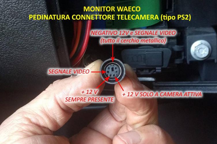

Ho visto in un pensile di coda una canalina che però è sulla parte bassa del pensile e non sulla parte alta dove mi aspetterei di avere in corrispondenza il foro del terzo stop. Nel weekend provo ad aprirla per vedere se è lì il connettore Waeco. Ma se si potesse sostiruire, lo schema dei pin del connettore è recuperabile?

Ho visto in un pensile di coda una canalina che però è sulla parte bassa del pensile e non sulla parte alta dove mi aspetterei di avere in corrispondenza il foro del terzo stop. Nel weekend provo ad aprirla per vedere se è lì il connettore Waeco. Ma se si potesse sostiruire, lo schema dei pin del connettore è recuperabile? Grazie
So che esistono degli adattatori già predisposti per passare dal connettore waeco al quello standard, devo solo capire sa a 4 o 6 poli ...
ho trovato questo su facebook ...
è proprio quella che cercavo ... le varie connessioni della waeco...
con un po di manualità di può connettere anche i classici connettori RCA senza prendere l'adattatore che costa un follia.
