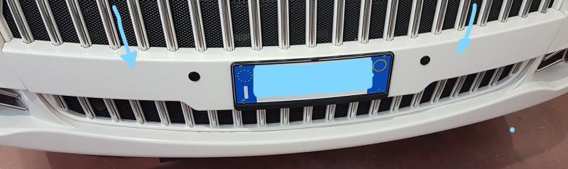

Visto che si parla di Carthago provo in questa sezione.
Qualcuno mi sa dire come si può togliere il traversino sul frontale che divide in 2 la mascherina del Carthago Chic E-Line I58XL del 2016. Grazie

Visto che si parla di Carthago provo in questa sezione. Qualcuno mi sa dire come si può togliere il traversino sul frontale che divide in 2 la mascherina del Carthago Chic E-Line I58XL del 2016. Grazie
cartaghista fai da te? hai hai...
come ti avevo già scritto il altro post, prova con il "cerca" a scrivere a "Topolone" che il Carthago lo conosce cm x cm avendolo smontato spesso per migliorie e credo che il suo mezzo attuale, abbia la tua mascherina.

Per il fascione paraurti, per me si smonta dall'interno, li devono trovarsi le viti.

Io vedo in effetti delle viti dentro ma sinceramente non le tolgo perché il difficile non è toglierle ma rimetterle.

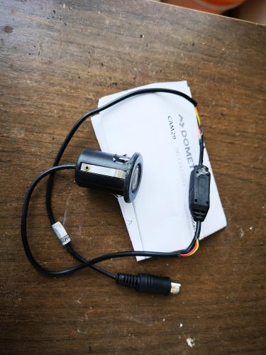

Carthago Chic C-Line 3.8—retrocamera sfuocata   La visione della retrocamera è sfuocata al punto di essere pericolosamente approssimativa. Domanda è un problema di retrocamera, sua originale o , ma penso molto improbabile,
del display? La retrocamera posta in alto sotto il 3° stop è solo inserita a pressione, è di forma cilindrica… qualcuno la ha già cambiata? Grazie mille
confermo la retrocamera è un waeco  CAM29; di listino costa una follia .. prezzo immotivato alla luce del mercato odierno ... per la cronaca si può recuperare il filo della vecchia, all'interno ci sono i classici 3 fili :
rosso + ; nero il - ; giallo il segnale video...  per cui  si può utilizzare altre marche. Saluti  GP

Inserito il 25/06/2020 alle: 15:34:27
In risposta al messaggio di gippo1950 del 25/06/2020 alle 15:32:43
confermo la retrocamera è un waeco  CAM29; di listino costa una follia .. prezzo immotivato alla luce del mercato odierno ... per la cronaca si può recuperare il filo della vecchia, all'interno ci sono i classici 3 fili : rosso + ; nero il - ; giallo il segnale video...  per cui  si può utilizzare altre marche. Saluti  GP
