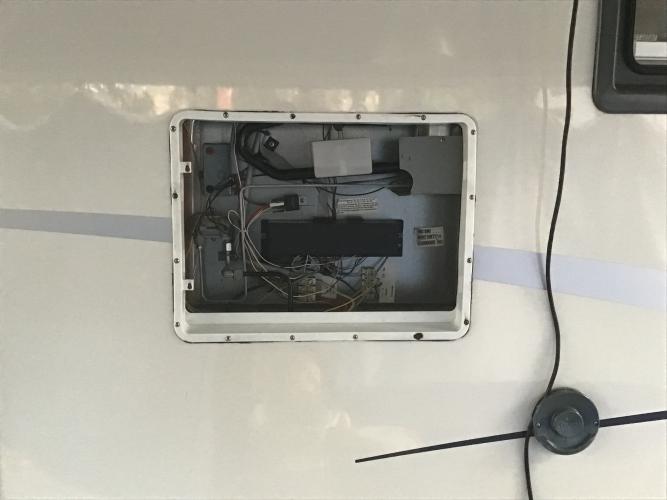

ok quando hai tempo una foto  magari con tolta la grata per cui si vede l'accessibilità  e le misure della nuova grata.. grazie mille GP
Ecco la foto senza la griglia

Ti sembra grossa la grata? È il doppio di quella originale quindi si è grossa e la manutenzione non è più un problema. Quando in viaggio usi la corrente a 12 V (se non hai un alternatore maggiorato) al frigo arrivano le briciole, con l’alimentazione a gas dovresti avere la resa migliore, comunque sono in Sardegna al sud e fa caldo ma l’8505 allacciato alla 220 fa il suo lavoro. Purtroppo fa anche tanta condensa

Nel mio tourer del 2019 la griglia è già così
paola
Inserito il 28/07/2021 alle: 08:56:20
In risposta al messaggio di piazzano del 28/07/2021 alle 07:10:52
Modificata dal precedente proprietario!?
piazzano
piazzano
08/03/2010 5047
Inserito il 28/07/2021 alle: 09:40:02
No no... ha una sola griglia grande e lo sfiato sul tetto

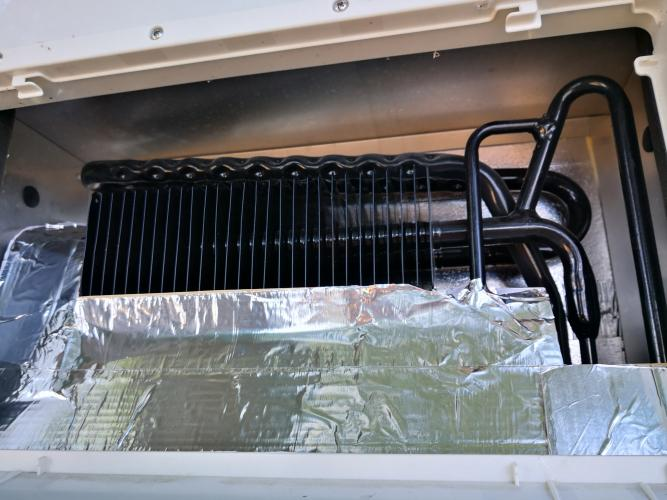

Ho sempre fatto sugli ultimi tre mezzi
questa modifica a protezione delle
parti elettriche/elettroniche dagli
spruzzi di acqua e dalla caduta condensa
con tubo scarico esterno.
(cosa approvata da tenico Dometic alla Hymer in D )
Con lamierino di alluminio piegato e mantenuto inclinato per portare fuori ogni goccia possibile .
24/01/2008 10489
Inserito il 28/07/2021 alle: 10:20:23
Qualche altro del forum ha modificato anche la parte superiore
concentrando il flusso di raffreddamento  tutto sulle alette
e anche questo porta vantaggio.
