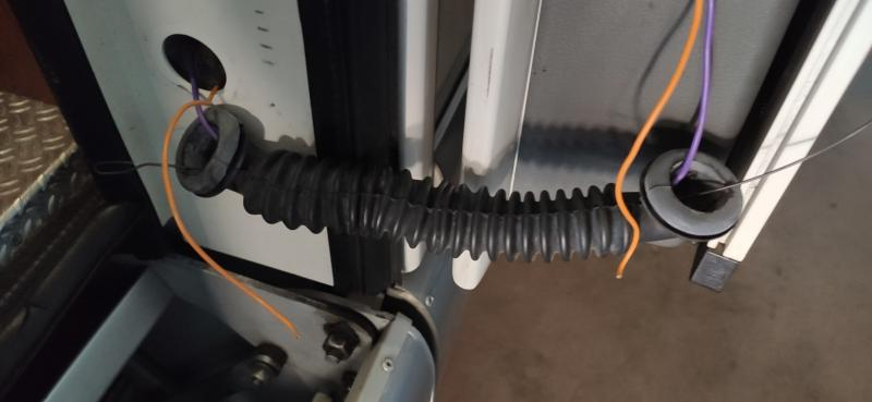

Salve, ho un C -Tourer 145, ho un problema: sulla chiave ho il pulsante che chiude le portiere della cabina e in simultanea anche la porta della cellula, poi ho anche il pulsante che mi apre o chiude solo la porta della cellula, ora va solamente quello delle portiere ma la porta della cellula kaputt, a parte andare dal concessionario c'è qualcosa che posso controllare?
Se la porta cellula ha il cavo/ flessibile
si può essere rotto un cavo interno .
Se ha i contatti in vista si sono ossidati
basta pilirli con carta vetrata finissima .

Se la porta cellula ha il cavo/ flessibile si può essere rotto un cavo interno . Se ha i contatti in vista si sono ossidati basta pilirli con carta vetrata finissima .
Ti ringrazio x la risposta, ma non mi sembra di avere il cavo, ora non ho modo di andare al camper, mi sa che al posto del cavo ho dei contatti con dei "pistolini" a molla cromati, mi chiedevo la loro funzione senz'altro sono quelli, ma...visto che alla fine di ottobre ho il controllo delle infiltrazioni penso di esporgli il problema al conceblush di solito quando io smonto x ricercare qualche guasto combino solo guai crying

Ti ringrazio x la risposta, ma non mi sembra di avere il cavo, ora non ho modo di andare al camper, mi sa che al posto del cavo ho dei contatti con dei pistolini a molla cromati, mi chiedevo la loro funzione senz'altro sono
quelli, ma...visto che alla fine di ottobre ho il controllo delle infiltrazioni penso di esporgli il problema al conce di solito quando io smonto x ricercare qualche guasto combino solo guai
Guasto classico!
Svita le 2 viti della piastrina con i 2 pistolini che vedi sulla porta, quelli sono i contatti che portano la corrente alla serratura.
Ci sarà un filo staccato.
Lavoro facilissimo.
Saluti Massimo

Guasto classico! Svita le 2 viti della piastrina con i 2 pistolini che vedi sulla porta, quelli sono i contatti che portano la corrente alla serratura. Ci sarà un filo staccato. Lavoro facilissimo.
Avevi ragione, ho svitato le 2 viti e un filo è staccato, peccato che hanno avuto la bella idea di lasciare i fili corti e non riesco a fare nulla....piano B, essendo in garanzia a fine ottobre lo porto in conce.
Grazie comunque

Successo anche a me due volte! Filo cortissimo. Ora allungato con connettore mammut. Risolto!
Confermo che è successo anche a me, riparato con saldatura con stagno e guaina autoestinguente, sono due anni che resiste.

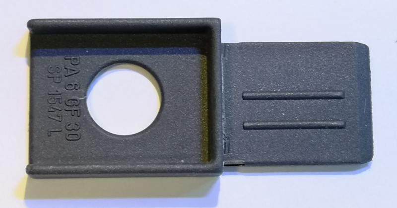

Remis oscuranti: è la linguetta di plastica, non saprei come definirla, incastrata sulla barra profilato alluminio che tirandola oscura il vetro ds o sn e si va ad agganciare magneticamente al bordo.
E’ un semplice  accessorio di plastica , il  foro permette di scorrere sulla guida ( tubetto di alluminio ) mentre la linguetta è ad incastro a forza sul profilato che compone l’oscurante dal lato mobile.
Mi si è rotta probabilmente per usura o sbalzi termici e cerco il ricambio.
Grazie GP
