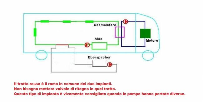

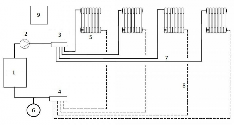

Ordinalo con la Alde e richiedi l'impianto con doppie tubazioni
una di mandate e una di ritorno , come negli impianti casalinghi.
Questa modifica  consente di avere di avere tutti i radiatori  con
la STESSA TEMPERATURA e non il primo bollente e l'ultimo
molto più freddo , e regolarne singolarmente il flusso
.Risparmiando anche gas !"

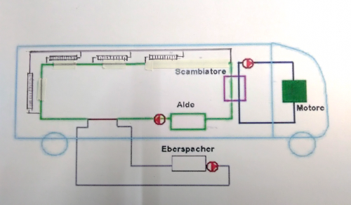

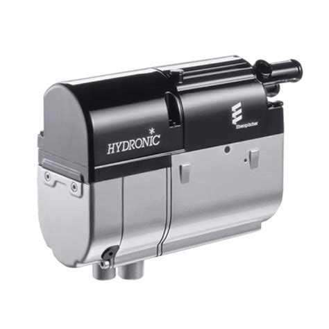

Poi in aggiunta un Hydronic a gasolio piccolo e funzionale
riscalderebbe sia in aggiunta che in emergenza a fine gas.
Per me questo sarebbe l'impianto ideale.
Questo è lo schema per l'Hydronic /Ebersbacher
ma senza la doppia tubazione
E come dovrebbe essere ,modificato con solo 2 kg. di tubazioni in più! e qualche T
Fornito il primo in fiera di Parma dal loro stand, altro con le mie modifiche
che poi sono i sistemi usati su Morelo o Liner Concord..
Modificato da franco49tn il 08/12/2021 alle 08:54:22

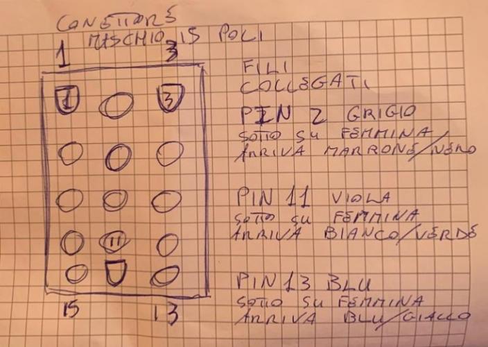

Buona serata a tutti, avrei bisogno di un vostro aiuto se siete in grado.....sto cercando il D+ sul conettore  a 15 poli del mio carthago su ducato del 2008 montante dx passeggero. So che sembra una domanda banale ma testando con iltester non lo ho trovato. So anche che carthago se lo genera e gestisce nella centralina cbe. Allego la piedinatura riscontrata del conettore con gli unici 3 fili utilizzati da cartago e relativi colori sulla femmina corrispondenti. IMG-20211208-WA0000_1.jpg
se n'è già discusso non è un positivo ma un negativo, sempre lì su quel connettore

Lo so che è  da prima un negativo poi diventa un positivo ma chiedo aiuto perché  io non lo ho. Se misuro mi troverò  prima un zero poi un +12 appena alternatore attacca. Io non trovo nulla ed essendoci vari codici colore sui ducato chiedo se qualcuno ha qualcosa da condividere simile al mio. Le discussioni passate purtroppo le foto non si vedono piu o perlomeno  io non riesco a vederle
