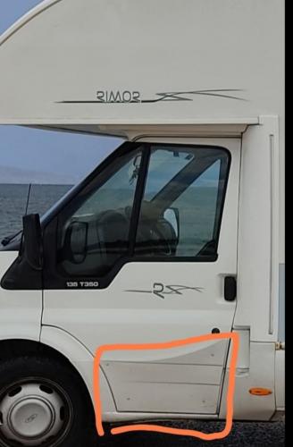

Un caro saluto ,chiedo un vostro aiuto cerco nuova o usata una bandella (come in foto) per portiera Ford  Rimor .superbrigIMG_20261012_164028.jpg

Solo rimor , se le ha ancora come ricambio, può fornirla
Usata penso sia impossibile da trovare, non è un articolo che cambi come una foderina che cambi per estetica, ad esempio, sono quei particolari che se li cambi è perché sono rotti
Smonta quello che hai ancora sano e fattelo stampare in 3d speculare

Ciao! Mi aggancio a Silvio: prima prova a chiedere a Rimor il codice ricambio con il numero di telaio, a volte la stessa bandella è montata su più modelli della stessa annata.
Se non si trova, la copia speculare di quella sana funziona bene. Il consiglio è stamparla in ASA, che regge sole e calore meglio del PLA, mantenendo il perno in metallo. Per riprodurla servono qualche foto del pezzo integro e le misure principali prese col calibro (lunghezza, interasse e diametro dei fori, spessore).
