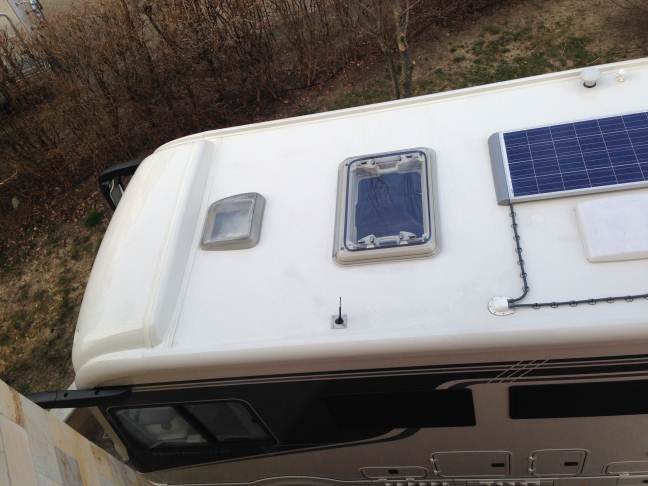

E che poi sono sparite anche le righe nere dei cavi
inscatolate in canalina il alu "sospesa" (che non tocca il tetto)!
Bianchi sono anche tutte le scatole di connessione FV
e la piccola antenna Tv è sollevabile a forbice (per le pochissime volte che serve)
E' perchè il garage è a soli 5 cm dal "colmo" del camper.

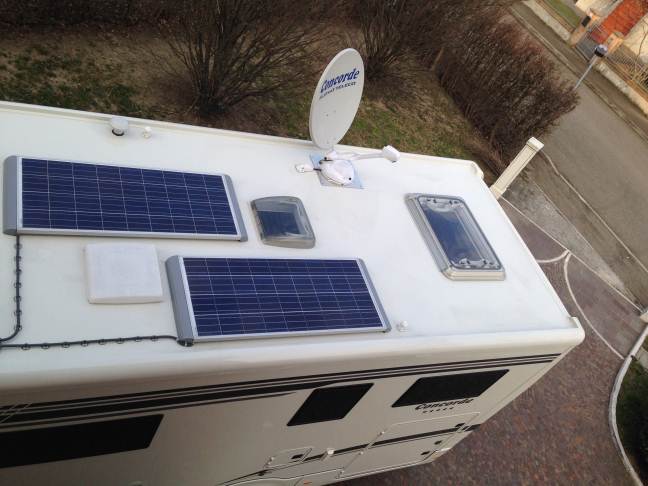

Ti consiglio anche io almeno 2 pannelli da 120W ciascuno, altrimenti a due batterie così non gli fanno neanche il solletico.
A mio parere, verifica bene anche la qualità dei componenti. Sul nostro precedente Flair avevamo installato due pannelli da 120W + regolatore MPPT della CBE, fidandoci dei consigli dell'officina e senza verificare i componenti. Ebbene, adesso sul Charisma abbiamo sempre due pannelli da 120W + regolatore classico (non MPPT) della
Votronic
, il tutto installato direttamente dalla Concorde, e i risultati sono nettamente superiori. Non so se sia il regolatore o i pannelli, ma adesso le 3 batterie da 170Ah sono sempre belle cariche. wink
A differenza di Franco, questo è il "ruspante" montaggio effettuato dalla Concorde. laugh
Non so se si vede, ma tutto ciò che è sul tetto è saldamente fissato con viti autofilettanti, altro che Terostat o colle simili. devil
Matteo

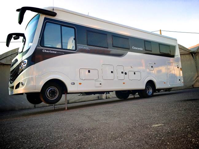

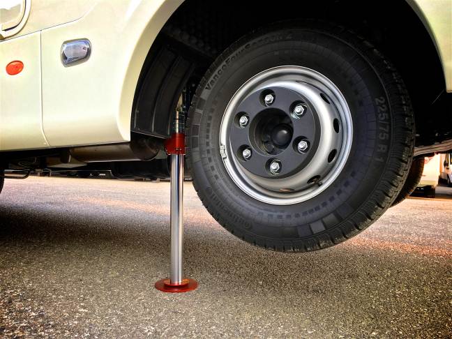

Nel mentre mando un saluto a tutti , posto qualche foto del " Cucciolo " ,, un po' alzato da terra...:))
A presto
Pier
