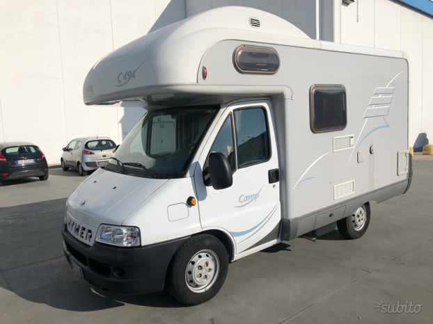

Secondo me sono molto interessanti i mansardati della serie Hymercamp, con una cellula praticamente a prova di infiltrazioni (almeno dalle giusnzioni di tetto e pareti) e una mansarda ampia
Per esempio QUESTO ha i servizi in coda, ma è solo il primo che ho trovato, tanto da darti l esempio di come è la cellula di quella serie, senza giunture a spigolo, e che è il suo punto di forza..

Hymer é un buon marchio e a me e alla mia ragazza ci piacciono molto le loro motorhome primi 90...quelle grige.. Ma tu dici meglio mansardatowink
Eppure le motorhome vengono considerate il top del lusso ..
Quello che hai linkato purtroppo è fuori budget...

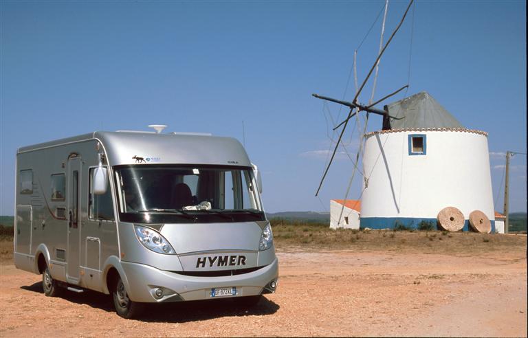

Anch'io fui ammaliato dalla linea del MH e lo comperai, questo era il mio, primo viaggio, in Spagna
come vedi per essere bello era bello, e anche di ottima marca, quelli che hanno inventato il MH. Però poi usandolo mi sono accorto che i MH sono come i carri di carnevale, tutta apparenza e poca sostanza, parlo nella parte anteriore, perchè dietro sono uguali agli altri.
Prima di questo avevo un semintegrale del 1999 sul Ducato 2.8 idtd, che a parte i problemi della trazione anteriore ne ero soddisfatto, molto meno della cellula, pensavo che PILOTE fosse una buona marca e invece se non sono svelto a cambiarlo mi si disfa in mano.
Quindi dopo il MH tornato senza indugio al semintegrale dopo avere capito che la comodità e confort e facilità di guida che da una cabina di serie non si potrà mai avere in una cabina "fatta su" con legno e plastica per dare nell occhio.
Questo è un mio parere, ma ci sono migliaia di persone che girano in MH felici e contenti.

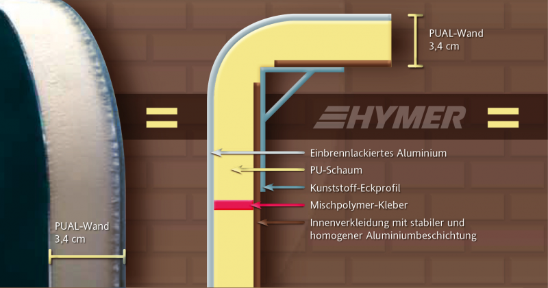

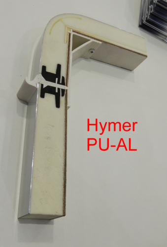

Però, se vedi ha una costruzione della cellula tradizionale congiuntura delle pareti sullo spigolo e quindi sigillato con il mastice, e quindi sempre possibilità di infiltrazione come su tutti i camper con cellula tradizionale a spigolo.
La cellula HYMER come ti avevo fatto vedere prima , invece non ha le pareti avvitate e con mastice, ma i vari pezzi della scocca, pareti, tetto ectc, sono incollati con collante strutturale e quindi diventa una monoscocca doe non ci sono sigillature che possono infiltrarsi. Inoltre non ci sono travetti di legno che possono marcire e quindi anche s edovesse entare acqua dal contorno di una finestra o oblo, anche se bagna, poi si asiuuga ma non marcisce nulla. Su un mezzo un po datato è una bella tranquillità.
Qui vedi bene la costruzione PUAL delle cellule Hymer
come vedi è un sistema completamente differente da tutti gli altri camper.

Hahhaha era lo stesso! laughlaugh​​​​​​
Questa cosa della cellula hymer mi alletta non poco!

Ho sempre pensato che il tetto dritto fosse un gradino sotto a livello di tecnica rispetto al tetto a 2 livelli ​​​​​, almeno per quegli anni...  Forse perche ho sempre visto i vecchissimi rimor degli zingari col tetto dritto
Il tetto dritto secondo me ha solo vantaggi, innanzitutto meno possibili ristagni di acqua, e poi avendo il tetto anche dietro alto come sulla mansarda, si recupera tanta altezza che consente di fare il pavimento sollevato di 30 o 40cm dal telaio e sotto ricavare tanto spazio di stivaggio in basso, mantenendo il peso in basso.
Spesso poi il teto dritto è fatto con unica lamiera da davanti a dietro, senza giunture.
