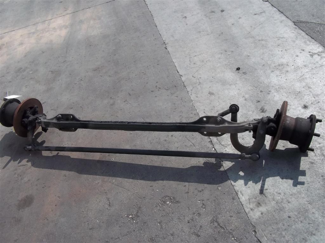

Nell altro topic si parlava del Ford di quegli anni, secondo me non sonomezzi da sottovalutare, hanno una struttura del telaio molto piu adatta al carico e motori onesti e robusti.
Per esempio ha un assale anteriore rigido e supportato da balestre che è una configurazione molto classica ma anche molto robusta, la stessa configurazione di tutti i camion.

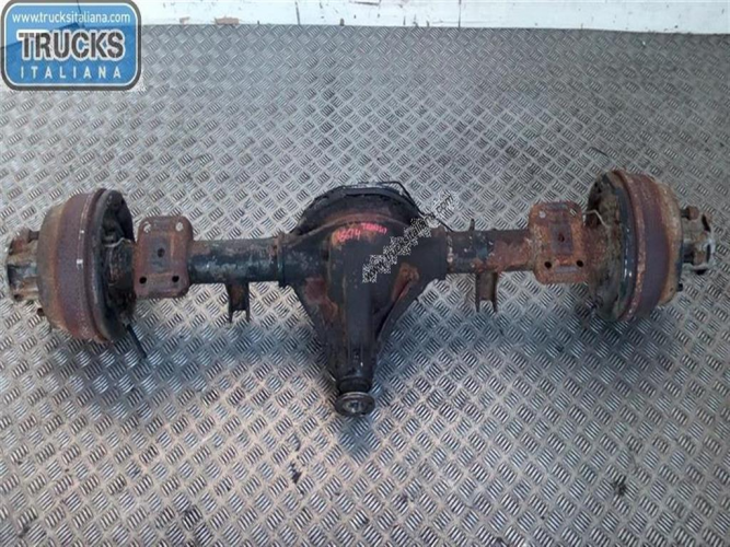

Posteriormente ha sempre un assale rigido con balestre e con grosso differenziale al centro
ora non so le foto a che annata corrispondono, ma in quegli anni comunque il sistema era quello, semplice, robusto, affidabile.
