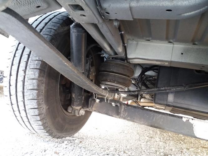

Bisogna pensare che i camper, a differenza dei furgoni usati per trasporto, sono sempre al limite del peso. Mettendo le molle rinforzate davanti e le sospensioni ad aria, meglio se con compressore, dietro, sostanzialmente cambiano tre cose:
1) si evita che gli ammortizzatori, soprattutto davanti, vadano a pacco ogni volta che si trova una  buca un pò più grossa
2) si evita che il furgone viaggi coricato su un lato perchè i pesi degli allestimenti non sono simmetrici (ad esempio sul mio serbatoio acqua, batteria servizi, tendalino, frigo e pannello solare sono sulla destra)
3) si possono rendere le sospensioni più o meno rigide alla bisogna.
L'assetto generale è un pò più rigido ma la tenuta di strada è migliore
Un corollario scoperto grazie al preparatore di fuoristrada che mi ha messo la piastra paramotore: il compressore è abbastanza potente da poter gonfiare le ruote, basta, con una piccola modifica, mettere un innesto per agganciare un tubo dell'aria.

Io ho fatto montare anche per sfizio alla ALKO, le ACS anteriori  e le VB al posteriore. Il grande vantaggio l'ho avuto con l'ACS, molto piu morbidi del Ducato di serie, senza perdere in tenuta. Il camper e' adesso circa 5cm piu alto. Le VB le uso anche per equilibrare il camper in sosta.
