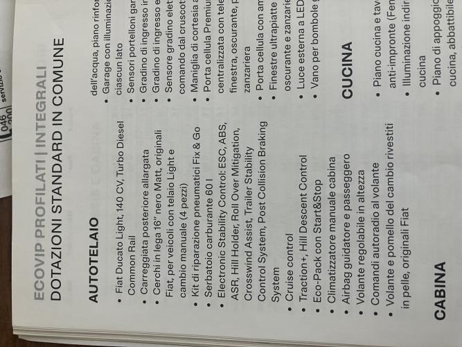

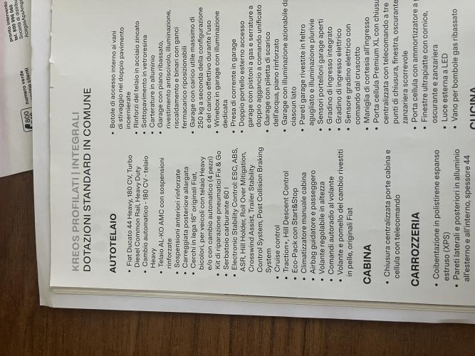

Inserito il 04/11/2024 alle: 12:27:59
Siete proprio sicuri che l'Ecovip adotti il telaio AL-KO ? Io ho un fascicolo "Dati tecnici e prezzi" valido dal 1/8/2024 e sia su Kosmo che su Ecovip si parla di Ducato light o Heavy, ma non c'è alcuna menzione al telaio Al-ko. Per verifica guardo il Kreos e lì è specificato che c'è il telaio AL-KO AMC con sospensioni rinforzate
Modificato da Paolo62 il 04/11/2024 alle 12:29:58
16/02/2006 65013
Inserito il 04/11/2024 alle: 13:52:48
In risposta al messaggio di Paolo62 del 04/11/2024 alle 12:27:59
Siete proprio sicuri che l'Ecovip adotti il telaio AL-KO ? Io ho un fascicolo Dati tecnici e prezzi valido dal 1/8/2024 e sia su Kosmo che su Ecovip si parla di Ducato light o Heavy, ma non c'è alcuna menzione al telaio Al-ko. Per verifica guardo il Kreos e lì è specificato che c'è il telaio AL-KO AMC con sospensioni rinforzate
Mi sa che hai ragione solo i Kreos avevano il telaio alko

Inserito il 04/11/2024 alle: 14:02:53
Confermo che gli Ecovip hanno un normale telaio Ducato per camper.
Molti pensano che il doppio pavimento siginifichi sempre telaio Al-Ko
Come ha fatto giustamente notare Giorgio, gli Ecovip sono piu'stretti di  una decina di centimetri rispetto ai KOSMO e in genere alla media degli altri camper.
Sicuramente utie per diminuire i pesi.
