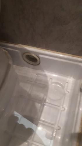

Ciao a tutti,
Premetto che é la prima volta che scrivo in un forum, quindi potrei non avere seguito le buone regole di presentazione. Mi scuso in anticipo se l'ho fatto.
Leggo da tempo le varie discussioni qui sul forum e sono ormai convinto che se cerchi un'informazione COL é sempre il posto giusto.
Sono un neo camperista, da quando a giugno ho comprato un big Marlin del 2003 su Ducato.
Dopo qualche viaggetto in estate ho portato il mio camper in un'officina famosa della provincia di Milano per effettuare alcune riparazioni e soprattutto modifiche.
Premetto che ho portato il camper da questo meccanico perché essendo rivenditore Ellnagh da sempre doveva in teoria sapermi dare supporto meglio di chiunque altro. Così non é proprio stato.
Avevamo chiesto di poter avere lo scarico dell'acqua anche nella vaschetta dove poggia il wc, come hanno di serie i Doral (il piatto in vetroresina é lo stesso identico ma il Marlin ha solo l'invito dello scarico). Oggi dopo 3 settimane vado a recuperarlo e scopro che il lavoro non é stato fatto perché "sotto il camper in prossimità dello scarico c'è la ruota di scorta, bisogna capire dove spostarla". Tralasciando il concessionario che dovrebbe ben sapere dove potere mettere la ruota, volevo chiedere a chi possiede un Doral 7 posti su Ducato se poteva dirmi dove si trova la ruota di scorta e dove passa quindi lo scarico della seconda vaschetta.
Vi ringrazio in anticipo.

Anch'io non comprendo bene la tua domanda e cosa intendi per vaschetta dove poggia il wc. Comunque da proprietario di un Doral115 ti dico che la ruota di scorta è posizionata  tra il fascione post. e i  finali dei longheroni del telaio originale,  il wc poggia sul classico termoformato Thetford e sotto c'è la cassetta delle nere accessibile dal classico portello posto sulla parete posteriore. Sotto il pianale corrispondente alla zona bagno oltre al tubo di scarico del lavabo ci sono i tubi coibentati che vanno dalle pilette di scarico del piatto doccia e del piatto zona lavabo/wc al serbatoio delle grigie posto tra i longheroni del telaio alle spalle della ruota di scorta.

mi spiace non essermi spiegato correttamente, ad ogni modo Endurista ha quasi risposto alla mia domanda. Il pavimento del bagno è fondamentalmente formato da due "vasche", una quella della doccia mentre l'altra è quella dell'area lavabo/WC. Sui Doral è presente la piletta anche nel piatto del lavabo, mentre sul Big Marlin il piatto ha solo l'invito come nella foto qui sotto
Ho chiesto all'officina di installarmi la piletta in questo punto, ma non lo hanno fatto per il motivo che vi ho scritto. Dalla descrizione che mi ha dato endurista direi che la ruota di scorta si trova esattamente dove si trova quella del mio.
Riuscireste a farmi una foto da cui si capisce da dove passano i tubi della seconda piletta? (intendo dal fondo del camper verso la vasche delle acque grigie)
Grazie in anticipo
