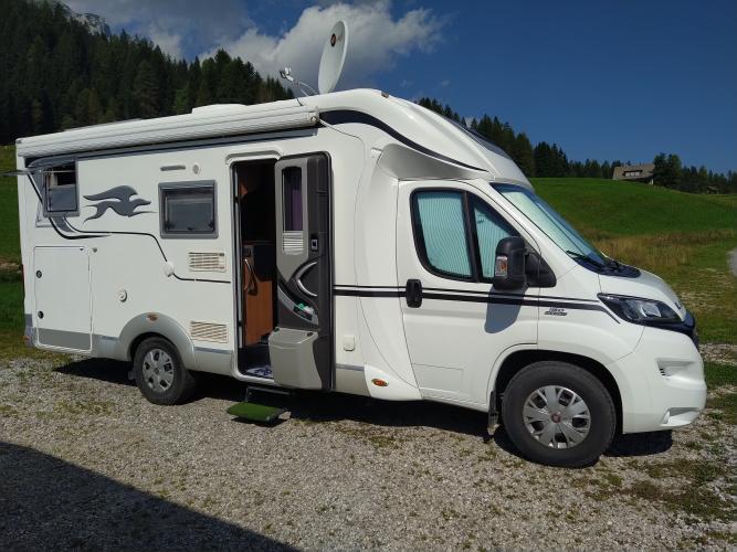

Buongiorno a tutti, qualcuno ha montato il suddetto portamoto su un 309 ? Volevo capire innanzitutto se il nostro mezzo e' un ducato x250 o cos'altro? e poi volevo capire se in salita su strade magari bianche con moto al seguito se ci son stati problemi e se si deve intervenire su ammortizzatori o telaio anteriore se le ruote davanti perdono aderenza per peso posteriore GRAZIE

Certo hai chiesto a gente molto esperta… metti una foto te lo diciamo noi

X 290…che è 2018-2020?

e' un 12/2015 ...metterei il marea per aver il garage per altre cose (con occhio al peso naturalmente ),,,,,,,

Stavo mettendo il 2016 ma gli adesivi neri mi hanno tradito...sono molto simili nel periodo 2015-18. Si anche per lo sbalzo metterei i soffietti certo poi la spesa aumenta ulteriormente.
