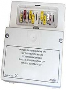

> Il problema stava all'interno della centralina di distribuzione CBE DS-300, sulla scheda elettronica al suo interno ho trovato un relè passato a miglior vita, l'incriminato è questo http://datasheet.octopart.com/V23086C1001A403-AMP-datasheet-15983715.pdf che ho comprato sulla baia http://www.ebay.it/itm/V23086C1001A403-Relay-Pcb-Micro-K-20A-TE-CONNECTIVITY-/190920688459?pt=UK_BOI_Electrical_Test_Measurement_Equipment_ET&hash=item2c73c2834b&_uhb=1 per 6,5 euro... con 1/2 ora di lavoro per dissaldare il defunto e risaldare il nuovo più un'altra oretta di rimontaggio scheda e ricablaggio spinotti vari, ho risolto il tutto [:D][:D] Se fossi andato dal concessionario di sicuro mi avrebbero cambiato la centralina e li sarebbe partita almeno 150 euro, senza contare poi l'ulteriore mazzata che avrei preso per le ore di mano d'opera[}:)][}:)] Cordialmente Max C'è un solo bene: il sapere. E un solo male: l'ignoranza. – Socrate – Solo i grandi sapienti ed i grandi ignoranti sono immutabili. – Confucio – Parla da saggio ad un ignorante ed egli dirà che hai poco senno. – Euripide – Passare per idiota agli occhi di un imbecille è voluttà da finissimo buongustaio. – Georges Courteline – Gli uomini colti sono superiori agli uomini incolti nella stessa misura in cui i vivi sono superiori ai morti. – Aristotele – Nulla al mondo è più pericoloso di un'ignoranza sincera ed una stupidità coscienziosa. – Martin Luther King –

> Ho semplicemente guardato la scheda elettronica percorrendo le piste da cui mi risultava il corto... a un certo punto c'era un micro relay l'ho dissaldato dalla scheda ne ho misurato la bobina che risultava interrotta al che l'ho sostituito [;)][;)] Strumenti usati: 1) Occhi 2) Tester 3) Saldatore 4) Succhia stagno Materiali di consumo: 1) Circa 50 Cm di filo di stagno da 0,5 mm 2) Relè di ricambio Cordialmente Max C'è un solo bene: il sapere. E un solo male: l'ignoranza. – Socrate – Solo i grandi sapienti ed i grandi ignoranti sono immutabili. – Confucio – Parla da saggio ad un ignorante ed egli dirà che hai poco senno. – Euripide – Passare per idiota agli occhi di un imbecille è voluttà da finissimo buongustaio. – Georges Courteline – Gli uomini colti sono superiori agli uomini incolti nella stessa misura in cui i vivi sono superiori ai morti. – Aristotele – Nulla al mondo è più pericoloso di un'ignoranza sincera ed una stupidità coscienziosa. – Martin Luther King –

> Non mi funzionava più il frigorifero a 12V sia a motore acceso che a motore spento, inoltre a motore acceso non caricava la BS. Cordialmente Max C'è un solo bene: il sapere. E un solo male: l'ignoranza. – Socrate – Solo i grandi sapienti ed i grandi ignoranti sono immutabili. – Confucio – Parla da saggio ad un ignorante ed egli dirà che hai poco senno. – Euripide – Passare per idiota agli occhi di un imbecille è voluttà da finissimo buongustaio. – Georges Courteline – Gli uomini colti sono superiori agli uomini incolti nella stessa misura in cui i vivi sono superiori ai morti. – Aristotele – Nulla al mondo è più pericoloso di un'ignoranza sincera ed una stupidità coscienziosa. – Martin Luther King –
