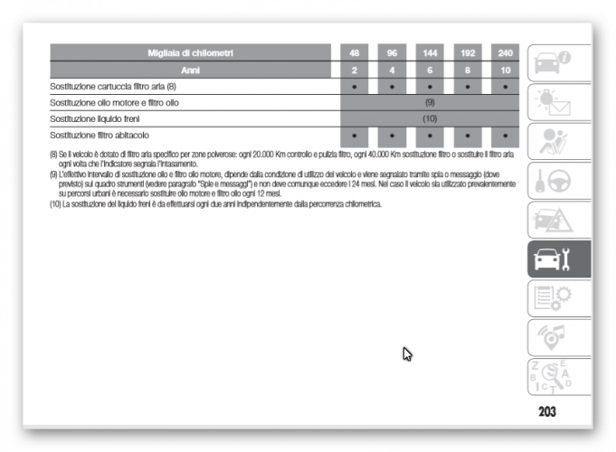

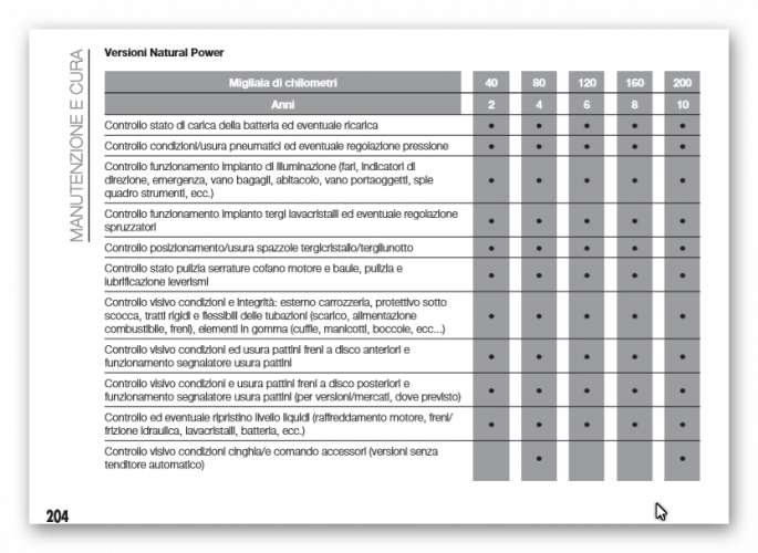

Buongiorno a tutti, il libretto di uso e manutenzione non c'è l'ho in quanto il camper me lo consegnano sabato, per quanto riguarda le foto del libretto le fotocopie me l'ha fatte proprio il capo officina e manca preciso
la pag 204 e non possso vedere appunto che stiamo parlando di Ducato a metano, se così fosse chiedo scusa e mi incavolerò con il capo officina perché allora in 5 anni i tagliandi obbligatori e i cambi olio e filtro sarebbero soltanto 2 e quindi 1350€ sarebbero forse troppi anche se ci sarebbe sempre compresa oltre ai 2 tagliandi l'estensione della garanzia a 5 anni, fatemi sapere che ne pensate e se vi sembra conveniente o meno. cmq chiedo scusa se avessi sbagliato.
Per quanto riguarda la mia esperienza (parlo di un X290 130cv Eu5+), mi sono presentato al primo tagliando allo scadere dei due anni (con circa 20000km), motore perfetto, livello olio un po' meno della metà astina, tutto regolare.
Mezzo utilizzato quasi sempre per lungi viaggi.
Ora non so con l'Eu6 come stanno le cose, ma se le indicazioni sono rimaste invariate, mi presenterò in officina entro le scadenze previste, se è il fabbricante stesso ad indicarlo, per quale motivo fare diversamente? Non sono un malato di eccesso di scrupolo.
Ti confermo quanto ti ho già scritto e ti assicuro che quello che spendi è relativamente poco, nel senso che io ho speso, scontato, 990 Euro solo per il prolungamento della garanzia per 5 anni totali.
Dal sito Fiat ho scaricato l'ultima versione del libretto uso e manutenzione e come dice "Gunnar" la fotocopia che hai postato riguarda i mezzi a metano, ho scansionato la pagina 203 che è quella che ci riguarda... e la pagina 204 che riporto sotto.

Sale, contattato l'officina autorizzata, mi ha confermato che l'olio e il filtro olio se facciamo percorsi urbani va cambiato anche sotto i 10000km ogni anno, in piu me Loretta per scritto che avrò 2 tagliandi completi e 5 cambi olio con filtro più i controlli.
A questo punto ho deciso che farò l'estensione per la garanzia a 5 anni e i 5 anni di tagliandi

Sale, contattato l'officina autorizzata, mi ha confermato che l'olio e il filtro olio se facciamo percorsi urbani va cambiato anche sotto i 10000km ogni anno, in piu me Loretta per scritto che avrò 2 tagliandi completi e 5 cambi olio con filtro più i controlli. A questo punto ho deciso che farò l'estensione per la garanzia a 5 anni e i 5 anni di tagliandi
Percorsi urbani significherebbe girare con il camper solo in città, come fai con l'auto e non è il nostro caso...
Comunque sia hai fatto un ottimo affare, cambiare olio e filtro ogni anno, a quel prezzo..., lo farei anch'io...
A 1350€ hai comprato un buon pacchetto a un buon prezzo.. questo non toglie che si stia inventando storie per non dire di essersi sbagliato.
Il libretto di manutenzione comanda, non è interpretabile.

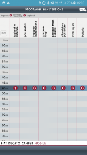

Scaricate l app Fiat camper
knausboxlife
VittoVero
VittoVero
23/01/2016 841
Inserito il 06/03/2018 alle: 15:12:29
https://www.fiatcamper.com/it/p...

A 1350€ hai comprato un buon pacchetto a un buon prezzo.. questo non toglie che si stia inventando storie per non dire di essersi sbagliato. Il libretto di manutenzione comanda, non è interpretabile.
Si sarà anche sbagliato ma nel libretto a pag. 203 c'è scritto che se si fanno percorsi prevalentemente urbani il cambio olio motore e filtro va fatto ogni 12 mesi, in più mi ha anche detto che mi metterà per scritto che mi cambierà l'olio e filtro ogni 12 mesi.
A me questo basta ad avere la sicurezza di avere tutti gli anni il cambio di olio e filtro per 5 volte in 5 anni più controlli, 2 tagliandi completi e 5 anni di garanzia totate con assistenza carro attrezzi valido in tutta Europa a 1350€.
che mi cambierà l'olio e filtro ogni 12 mesi. A me questo basta ad avere la sicurezza di avere tutti gli anni il cambio di olio e filtro per 5 volte in 5 anni più controlli, 2 tagliandi completi e 5 anni di garanzia totate con assistenza carro attrezzi valido in tutta Europa a 1350€.
Per confermarti quanto ho scritto faccio copia/incolla della mail che ho richiesto all'assistenza clienti Fiat.
Come ti dicevo, sono il primo ad essere interessato al problema, avendo camper nuovo ed estensione garanzia ai 5 anni.
customercareitalia@fcagroup.com
facciamo seguito alla sua richiesta del 2 marzo scorso.
In merito siamo a confermarle che l'effettivo intervallo di sostituzione olio motore e filtro, dipende dalla condizione di utilizzo del veicolo e viene segnalato tramite spia o messaggio (dove previsto) sul quadro strumenti e non deve comunque eccedere i 2 ANNI.
Nel caso il veicolo sia utilizzato prevalentemente su percorsi urbani, è necessario sostituire olio motore e filtro olio ogni 12 MESI.
L'occasione ci è gradita per inviarLe i nostri migliori saluti.
