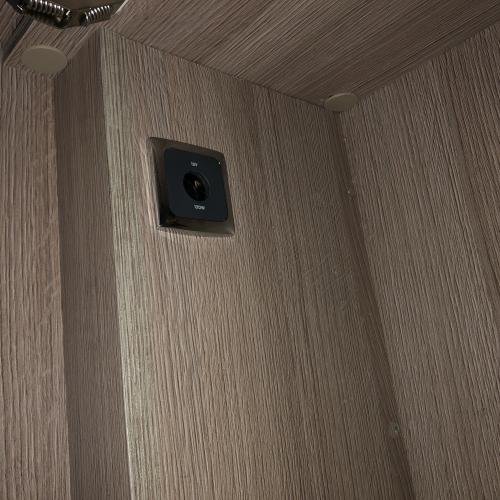

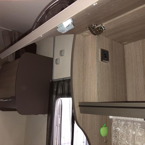

Finalmente lo scorso fine settimana abbiamo ripreso il camper, weekend lungo sfruttando il ponte anche se siamo rimasti in zona vicino a casa, comunque bella sensazione.
Purtroppo il giorno dopo il rientro mi sono accorto di un problema elettrico, all'interno dei pensili sopra la cucina hanno inserito una presa a 12V (vorrei conoscere il progettista...) che voglio provare a sfruttare in qualche modo ma quando ho provato ad inserire un piccolo caricabatterie usb, che uso sempre con l'altra presa disponibile, ho notato che non si accendeva.
Dopo alcune prove incrociate mi accorgo che non funzionano più alcune luci ed infatti si è bruciato il fusibile da 20A che probabilmente protegge una linea di luci e prese.
Oggi torno al camper e cambio il fusibile sperando che non ci siano altre sorprese, cosa posso controllare per capire il problema di quella presa? Non riesco nemmeno a capire bene come accedere al vano dentro il pensile, in pratica è il retro della centralina, avete mai provato ad aprirlo o nei vostri è fatto in maniera diversa?

Finalmente lo scorso fine settimana abbiamo ripreso il camper, weekend lungo sfruttando il ponte anche se siamo rimasti in zona vicino a casa, comunque bella sensazione. Purtroppo il giorno dopo il rientro mi sono accorto
di un problema elettrico, all'interno dei pensili sopra la cucina hanno inserito una presa a 12V (vorrei conoscere il progettista...) che voglio provare a sfruttare in qualche modo ma quando ho provato ad inserire un piccolo caricabatterie usb, che uso sempre con l'altra presa disponibile, ho notato che non si accendeva. Dopo alcune prove incrociate mi accorgo che non funzionano più alcune luci ed infatti si è bruciato il fusibile da 20A che probabilmente protegge una linea di luci e prese. Oggi torno al camper e cambio il fusibile sperando che non ci siano altre sorprese, cosa posso controllare per capire il problema di quella presa? Non riesco nemmeno a capire bene come accedere al vano dentro il pensile, in pratica è il retro della centralina, avete mai provato ad aprirlo o nei vostri è fatto in maniera diversa?
Fortunatamente una volta sostituito il fusibile è ripreso a funzionare tutto, ora non resta che capire che problema ha quella presa, inserisco due foto per spiegare meglio il posizionamento

Spiegaci un po' quale problema trovi nella presa. Cioè tu inserisci la spina, ma non arriva corrente ? Oppure non entra proprio la spina ? Esistono 2 tipi di presa 12 V. In Italia è prevalente quella tipo accendisigari, ma in francia, ad esempio, c'è una presa specifica per le utenze a 12 V di diametro inferiore dove la spina accendisigari non entra
Questa è quella a 12 V non accendisigari
https://www.cbe.it/mp12/
Questa è quella accendisigari
https://www.cbe.it/mp12a/
Anche nella mia cellula ci sono 2 o forse 3 prese a 12 V non accendisigari, ma non avendo io apparecchi a 12 V 1 l'ho sostituita con una presa USB e le altre, di fatto, non le uso.
Forse tutta la seconda parte del mio messaggio è stata superflua in quanto già nota, ma nel dubbio...
In quanto alla posizione...viene messa lì per l'impiego di elettroutensili da cucina (spremiagrumi, coltello elettrico, frusta ecc)
ma in francia, ad esempio, c'è una presa specifica per le utenze a 12 V di diametro inferiore dove la spina accendisigari non entra Questa è quella a 12 V non accendisigari Questa è quella accendisigari Anche nella mia cellula ci sono 2 o forse 3 prese a 12 V non accendisigari, ma non avendo io apparecchi a 12 V 1 l'ho sostituita con una presa USB e le altre, di fatto, non le uso. Forse tutta la seconda parte del mio messaggio è stata superflua in quanto già nota, ma nel dubbio... In quanto alla posizione...viene messa lì per l'impiego di elettroutensili da cucina (spremiagrumi, coltello elettrico, frusta ecc)
Il problema è che una volta inserito un piccolo caricabatteria usb che utilizzo di solito con l'altra presa a 12V accanto alla centralina (identica a quella dentro il pensile) mi ha bruciato il fusibile da 20A di quella linea di alimentazione, quindi deduco che ci sia un problema nella presa perché il caricabatteria funziona benissimo nell'altra presa.
Non ti resta che smontare la presa e verificare i contatti. Talvolta comunque, capita che inserendo, o meglio, ruotando la spina si mettono in corto le 2 polarità. Smontata la presa dovresti trovare 2 fili con capocorda, metti un tester e verifica che tensione arriva, poi  controlla la presa e verifica l'eventuale continuità con e senza la spina inserita. Potrebbe essere difettosa all'origine.
Penso anche io che sia difettosa dall'inizio perché vista la posizione non l'abbiamo mai utilizzata, a meno che quando hanno installato il pannello solare abbiano combinato qualcosa ma non credo.
Non credo che installando il fotovoltaico possano aver fatto qualcosa. Li dovrebbe esserci un diaframma di materiale plastico che isola le 2 polarità. Magari inserendo la spina fai flettere le 2 lamine e finisce che si toccano forse perchè questo isolante non è ben posizionato, oppure è rotto o qualsiasi altra banalità.
