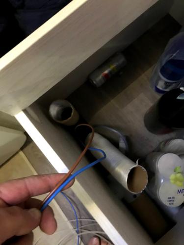

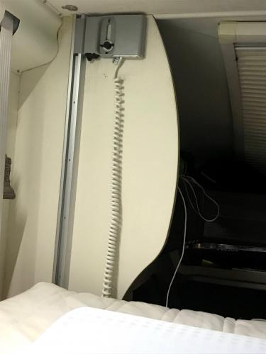

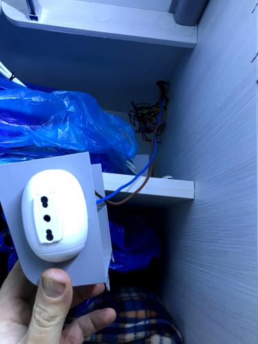

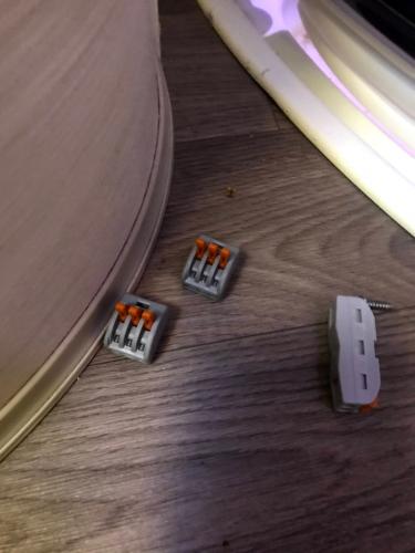

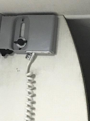

Io proprio ieri ho messo fine al problema stupido e noioso della luce letto basculante in soggiorno,,
spesso a causa di coperte e cuscini che lasciavo su mi trovavo con la luce che non incontrava il suo corrispettivo contatto e la cosa generava numerose richiesta da parte dell’equipaggio..
materiale
filo spiralato a die contatti... amazon 3,4 euro
2 mammut mini

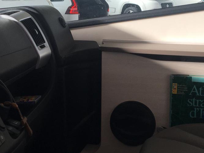

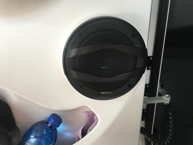

Io, in questi giorni ha fatto un piccolo upgrade all'impianto radio del camper. Non ho la televisione e quando siamo in camper, otre che tablet e cellulari ci piace, talvolta ascoltare un po' di musica, senza troppe pretese, ma insomma. Sul precedente Iveco avevo messo delle casse importanti, indubbiamente rendevano bene. Sull'attuale c'è poco spazio e quindi ho messo 2 casse al posto delle sistemi ed aggiunto 2 tweeter sul cruscotto. La qualità non è male, ma i bassi si sentono comunque un po' "finti"... forse
metteremo qualcosa di più al posteriore, ma l'idea di attraversare il camper con altri fili un po' mi spaventa. Anche perchè la radio di serie non è proprio fantastica in quanto ad amplificazione. Insomma, miracoli non se ne fanno. Comunque con queste casse da 200W si sente decisamente bene, soprattutto gli alti sono molto migliorati e la nitidezza del suono è ora un bel gradino più in su.

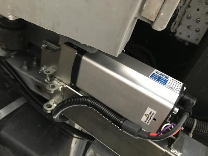

Eccomi qui ...

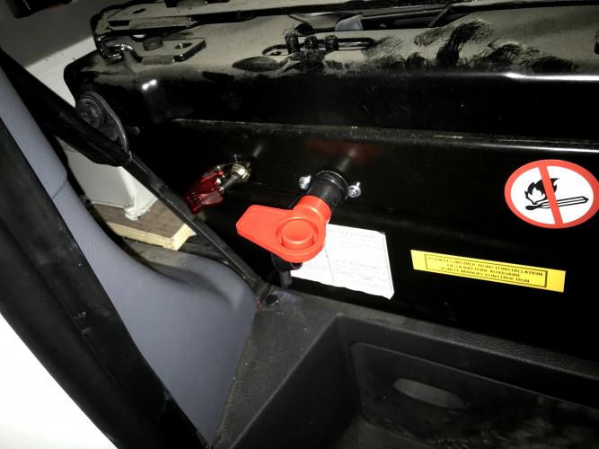

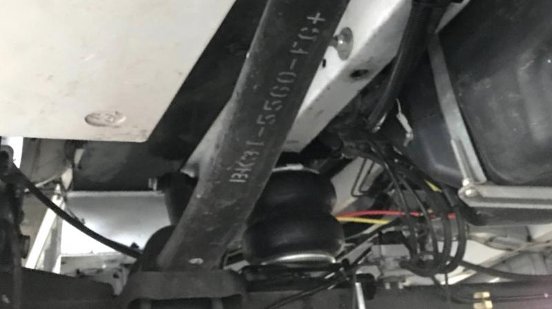

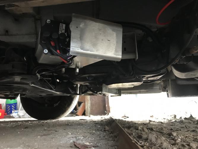

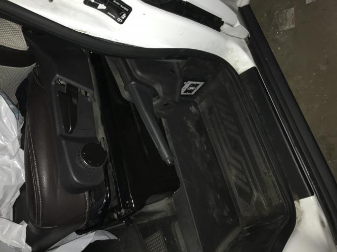

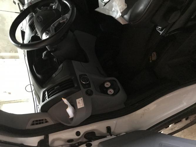

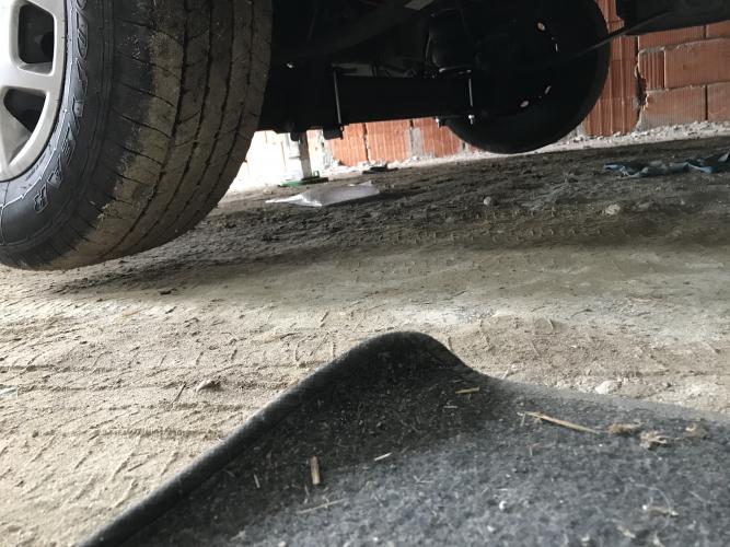

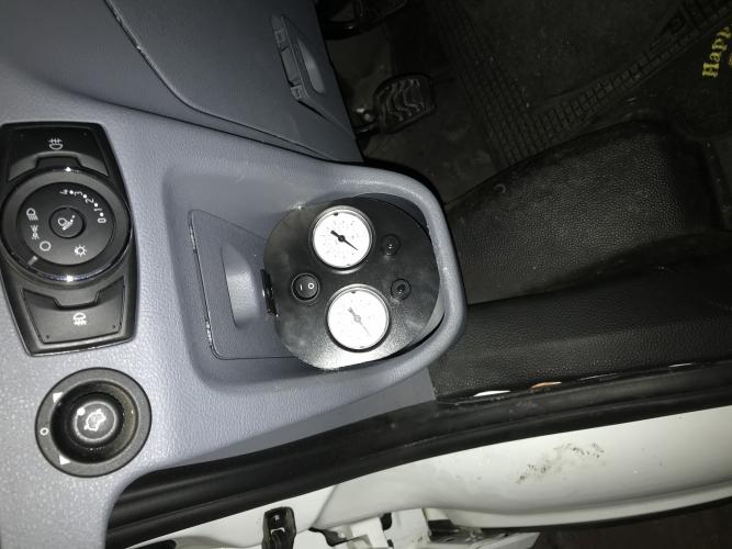

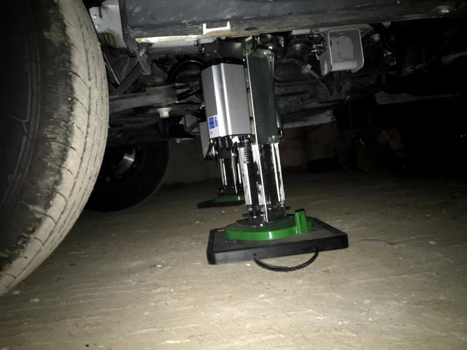

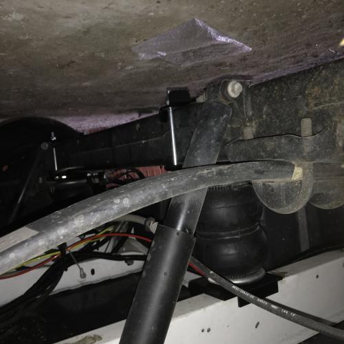

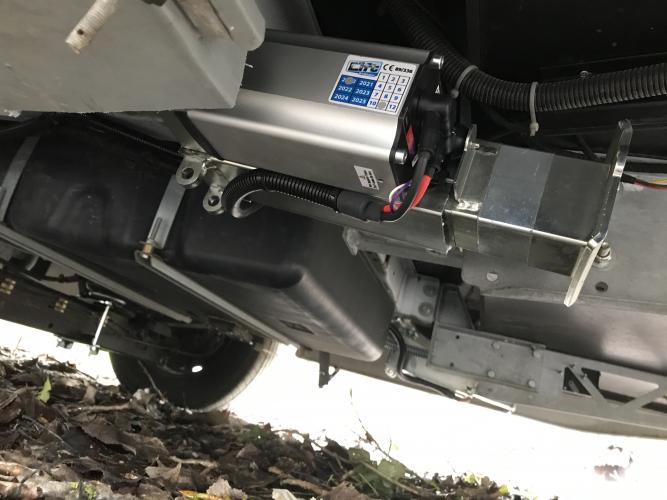

allora in ordine classiche e banali sospensioni pneumatiche inserite abbastanza bene in plancia..

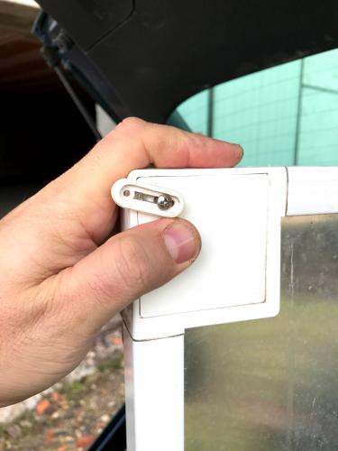

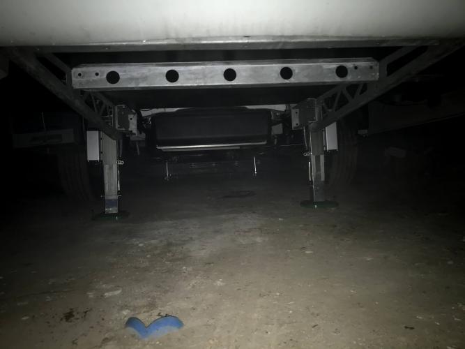

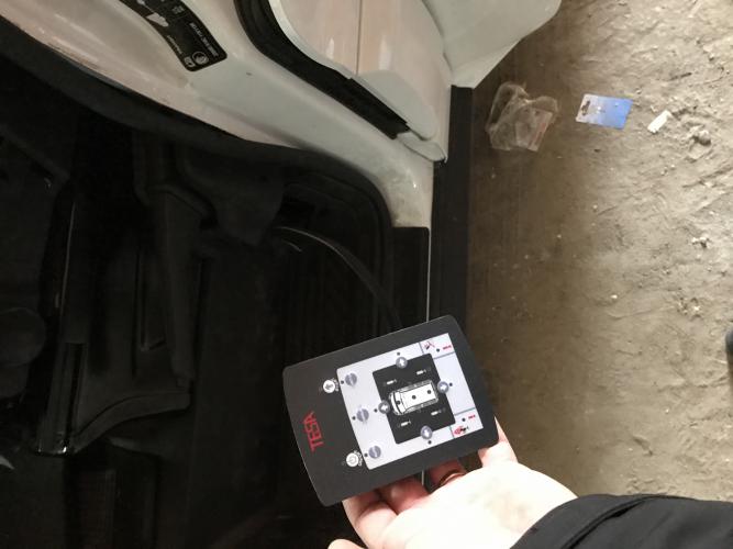

Poi piedini tesa
molto carino il fatto che il telecomando si possa staccare e portare via..(antifurto camper... sperando che non si freghino le 4 ruote!smiley)

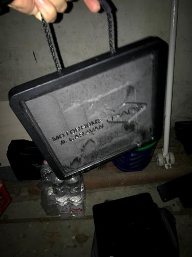

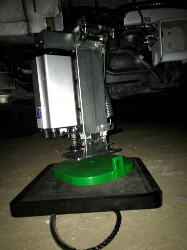

Questi sono pads che ho comprato in inghilterra... a quanto ho capito è fondamentale posizionare un ottimo supporto tra piedini e terreno.. in piu sono impilabili e quindi giocando con i cunei posso cambiare pneumatici e sollevare di molto il camper..
ho due figli e onestamnte ho preferito mettere uno staccabatteria per i piedini. Cosi senza chiave che tolgo e nasconderó all’occorrenza.. mi sento più sicuro,,24F675BA-97B9-484F-9C46-8E1D886C9F9D.jpegFCF1FA41-CA55-47ED-A8D9-0EBCE7E1179B.jpegD68712EA-9CD8-4947-9706-F6A39BCF60FC.jpeg

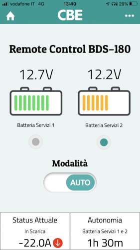

Consumi piedini
giù in modalità automatica ( prima che si ripieghino  devi spostare i pads sotto se no si incastrano)
Quando si ripiegano in su per viaggiare DC4EE79C-68E6-40A1-84EC-EEB5C878EC58.png

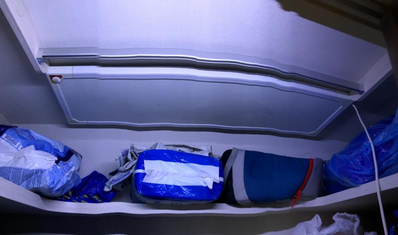

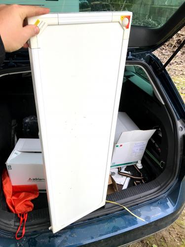

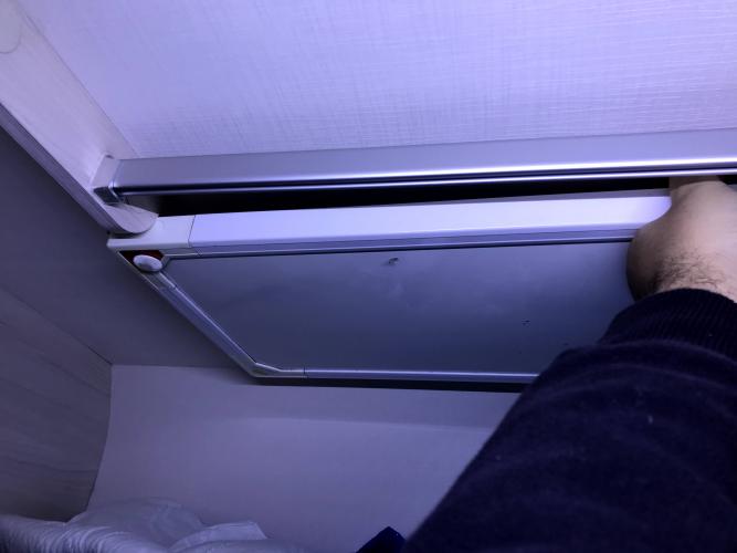

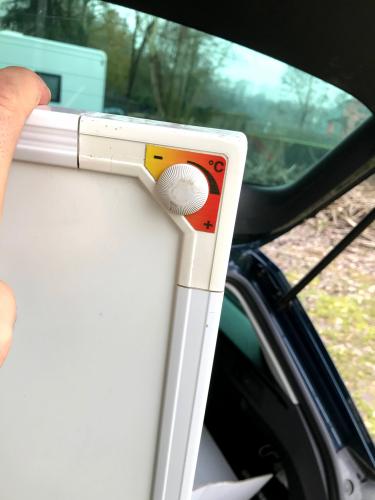

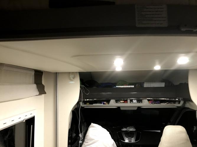

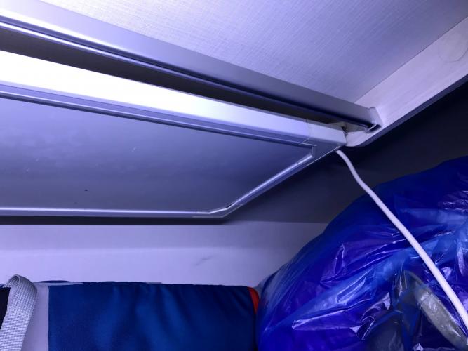

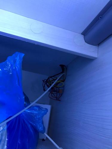

Ed ora il riscaldamento ..! Della cabina..
ho avuto in regalo un pannello da un amico ed ho integrato a mio avviso in maniera impeccabile il tutto.. finiró domani ma sono molto soddisfatto!
ecco le info ..
Pannello
B8843B93-2C3E-4810-80ED-C360787D7ECB.jpeg49CD971F-A4D0-47BB-A80A-4506438B536E.jpeg28AFF20E-8E96-4CBD-976C-F296374D7139.jpeg09C7B10D-DE4C-448A-8996-634543D7853F.jpeg

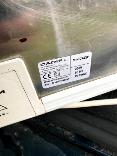

il Pannello scalda solo nella parte bianca  in quella dietro assolutamente non fa nulla..
la potenza totale massima è 250watt quindi più che accettabile in caso di campeggio invernale.. con colonnina anche limitata..
ho messo un pannello perché arrivare su con una bocchetta sarebbe stato praticamente impossibile.. se non facendo dal garage una canalizzazione.. quindi mi è sembrato per il mio uso invernale il top.. (e a zero euro,,) capiró domani quanto assorbe a livello elettrico..

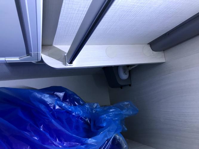

qui le foto dell’installazione ho trovato un posto sia in termini di installazione che mimetizzazione di tutto a dir poco fantastica..
B73D3F72-6240-4638-A2B9-AB4E68666B7A.jpegB1BD57B3-8E5F-404E-BC4F-4F45A34A287E.jpegScusate ma per farlo vedere bene ho fatto una panoramica... spero renda l’idea..

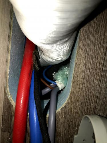

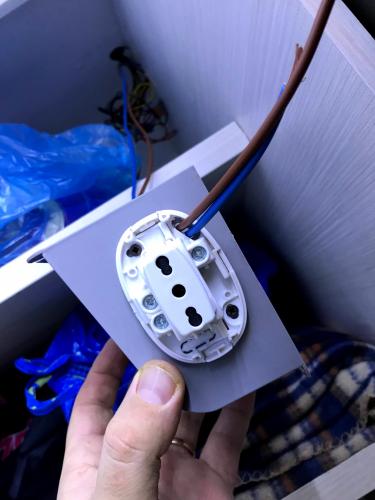

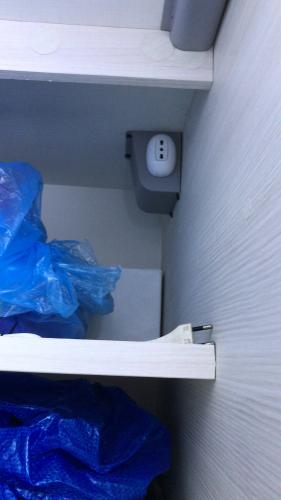

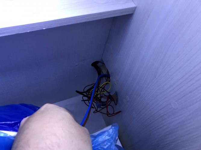

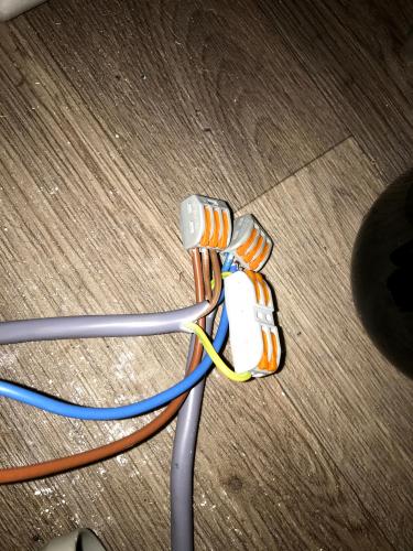

poi la parte elettrica sono andato a trovarmi a dx della cabina una scatoletta che finiva in gavone dove passava un cavo 220 e quindi ho azzardato un paio di fili per intercettare il cavo e rubare la corrente...
35B2DCDA-A2E9-44B1-9AFD-F05D03411BCB.jpeg98F757D4-8C6C-4823-9CF9-5121AE656742.jpeg56E1B07A-59D5-465C-B0D3-3ED8196D3BB8.jpeg0A855BCD-DBBC-4D13-AFB7-B97810E09D70.jpegDAC2B079-AA07-438D-9F9D-DB6DDB9A8063.jpeg
ho preferito fare una presa di corrente cosi da poterlo staccare in caso di bisogno e/o sostituirlo facilmente
A5157278-273C-4C66-A0C7-0926C3EFBC72.jpegB855C96E-2FE2-4D8B-BB12-E6144921DAD4.jpeg25658003-A515-4955-B3EA-5F4A97389B30.jpegEAD37061-DB2B-4FD6-A756-0038A8772F74.jpeg

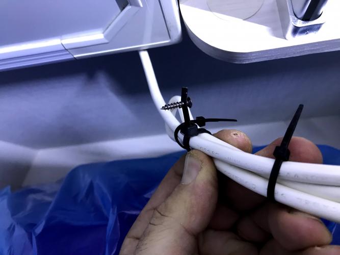

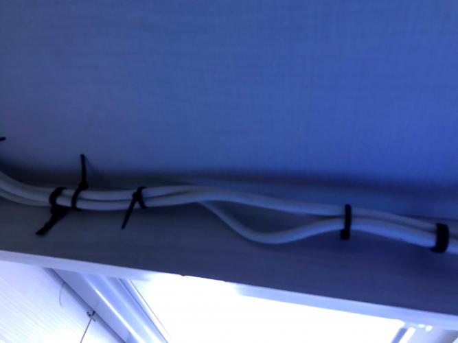

mi sono arrangiato con due fasciette per bloccare il cavo dietro l’appendiabiti forandole con una punta piccolissima
qui la vista da dentro la cabina per far vedere le viti che bloccano tutto.,
Il risultato è buono.. non si vede ne si impiglia nulla..
ho avvolto in un sacchetto di plastica tutto il collegamento .. per una sicurezza in più.

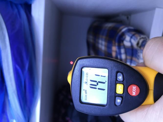

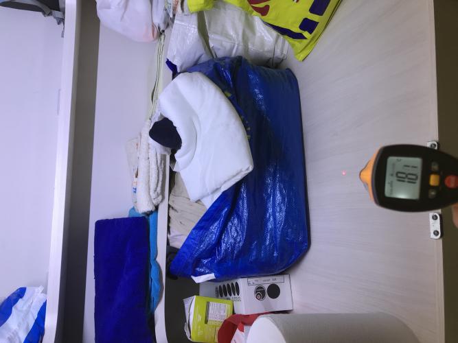

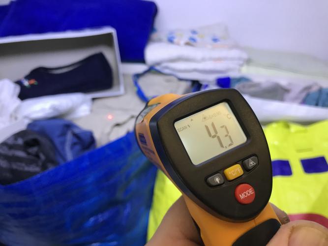

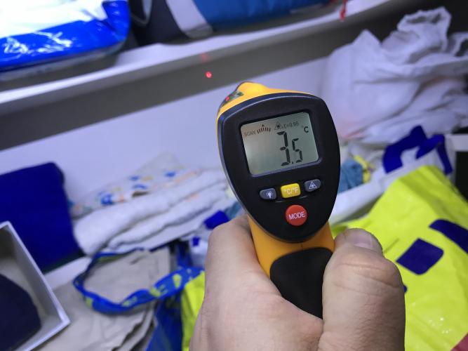

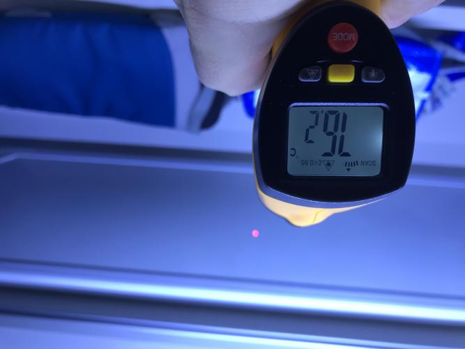

Oggi tutto il giorno sul camper attaccato alla 220 ...

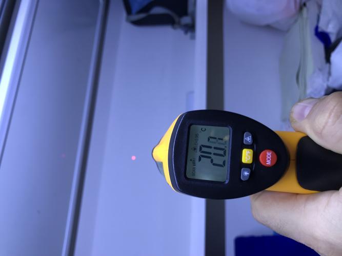

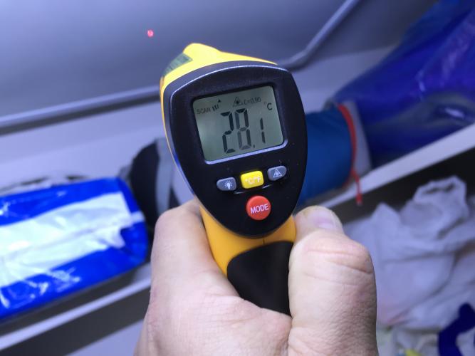

allora queste le temperature ..
scalda fino a 80 gradi (solo all’inizio poi lavora a 30/40 gradi massimo fino al raggiungimento dei 26 gradi.
nella cabina ho ottenuto un buon tepore solo dopo 4 ore quindi ok per montagna e vacanze sulla neve sono sicuro che se riattivo la bocchetta in garage potrei migliorare la situazione.. ma sono soddisfatto ..
80BFD4B7-7441-4294-8017-1F10569CA4B8.jpeg1F201AD3-97B9-4EA2-BE2C-551260F12F5A.jpegFD916F42-8875-41B1-8D66-9BD97F2832B2.jpeg3E50BD58-E98D-45D5-9442-361737B5864E.jpegD07969C5-24FF-40C3-9139-A96F2EC4E444.jpeg
e dopo 4 ore e tutto il camper a 22 gradi
parte bassa periferica ...
comunque mettendo i vestiti sopra  addirittura si avranno caldi
quindi chiudo la questione sottolineando che funziona e serve e risolve il problema in modo relativamente semplice solo se andate in montagna in un campeggio attaccati alla 220 o un efoy che dedichi a lui un 200 ampere al giorno...
spero di aver fatto cosa gradita..  se avete domande... sono qui!
un abbraccio a tutti!
