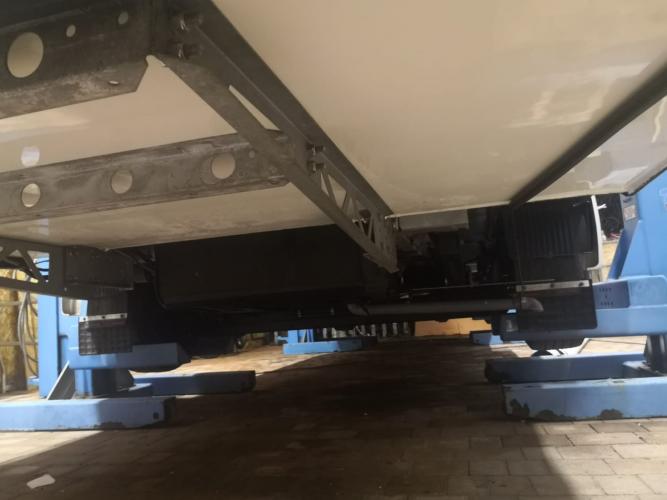

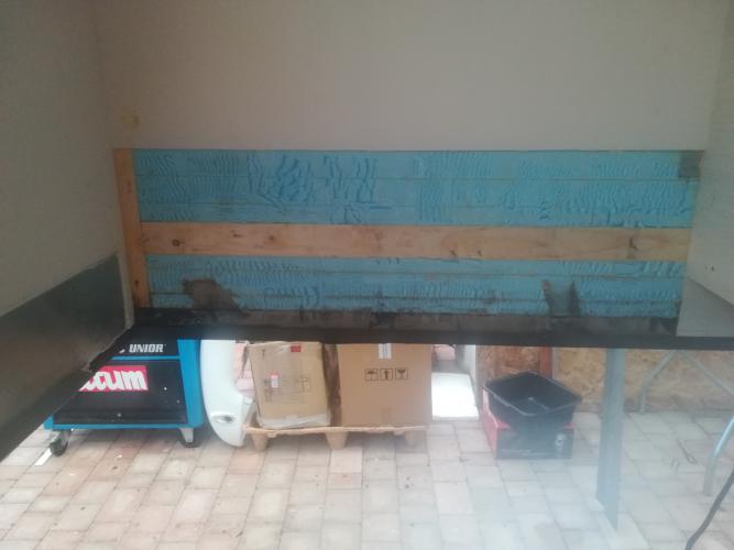

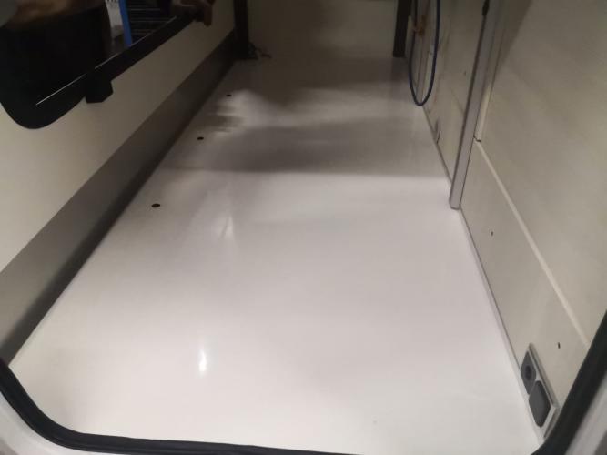

Ciao, ti ricordi che trovavo acqua nel garage?
Eccho anche se poi il portellone è stato regolato l'acqua ché entrata nel frattempo  è infiltrata nel pianale del garage, e da lì si sono gonfiati i travetti in legno quindi....
Solo che challenger deve mandare il ricambio, che risulta spedito, ma non arrivato.
La doccetta non l'ho ancora vista, non sono ancora ritornato in concessionaria, appena lo ritiro (speriamo prima di Natale) vi aggiorno.

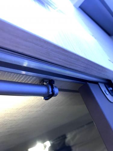

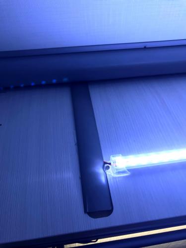

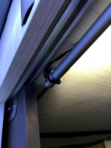

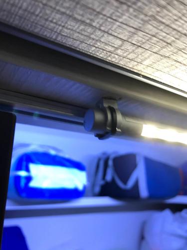

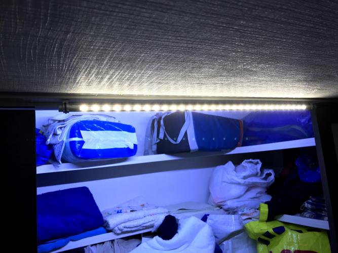

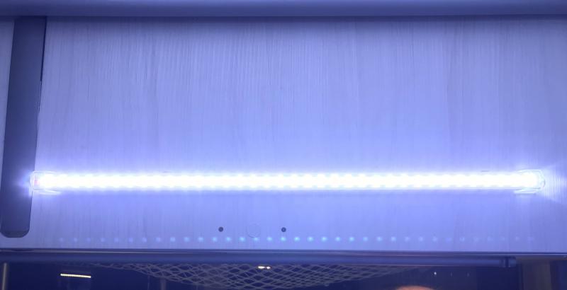

Altra piccola modifica fatta è una luce in cabina armadio
banale striscia led con telaio su amazon.. Rubato corrente dentro la canalina.. e si accende con la luce sopra i letti..
ma sopratutto ho risolto dopo 2 anni di continui distacchi Della luce tra cabina e letti basculanti a castello...
praticamente ogni volta che salivano o scendevano prendevano dentro le lenzuola o la rete protettiva e si staccava rompendo i supporti.
quindi intervento di microchirurgia,,
E63E38D4-FB84-45AC-A148-0FA9B83F356D.jpegDD3DEB3B-099B-494E-BD00-6696A0FA7B4A.jpeg462706BC-CDA7-414E-A4FA-C1E4539BAF18.jpegA65EC48D-0F8B-48BE-85AE-A04B5D061C83.jpeg
un saluto potarex

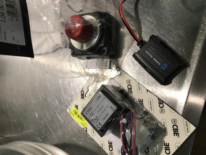

Dove ho rimessaggio non ho la 220 ..
e quindi ho installato il battery duo control che stacca completante le batterie servizi, mentre per la batteria motore mi sono reso conto che non ho il controllo perché se non la stacco mi ritrovo sempre con la batteria in sofferenza ... (l’anno scorso addirittura a terra una volta...)
quindi oggi ero in giro per lavoro .. e mi sono detto to camping sport magenta... e come al solito mi sono detto quasi quasi mi programmo dei lavori per sistemare sta cosa... se interessa documento un po’ .. che mi dite?
un saluto pota...

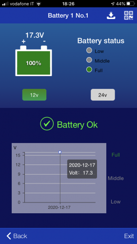

qui vedete i dati di un caricabatterie che avevo in casa .. grazie a Dio non è la mia batteria...smiley
qui i cadeau presi per migliorare la batteria motore( aggiungerò anche un Relè parallelatore tra BM e BS )533CC66A-60C1-4DAA-9488-7EE7B22A2F7B.jpeg

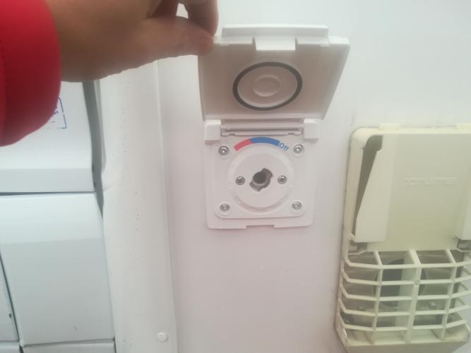

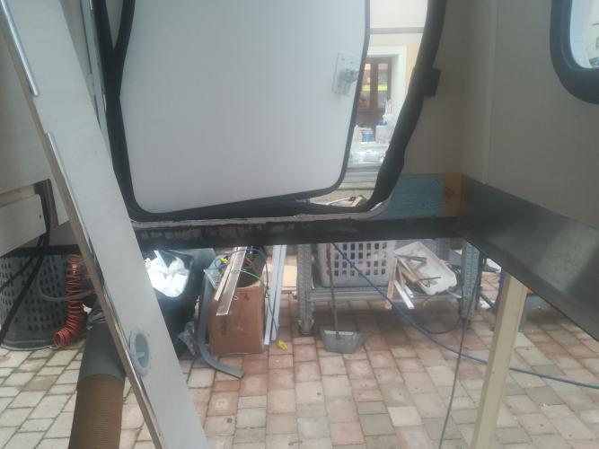

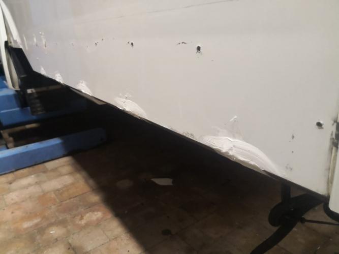

IMG_20201219_160748.jpgIMG_20201219_160743.jpgIMG_20201219_160701.jpgIMG_20201219_160656.jpgFoto della della doccetta esterna e riparazione del piano garage

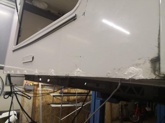

IMG-20201223-WA0012.jpgIMG-20201223-WA0011.jpgIMG-20201223-WA0010.jpgIMG-20201223-WA0009.jpgaggiornamenti dalla concessionaria, forse il 29 è pronto, mancano le bandelle laterali un saluto e buone feste!

Bella la doccia, riesci a farmi una foto dentro la panchetta? Vorrei capire come l’hanno collegata .. grazie!
da Brivido lo smontaggio..
Ora sembra in vetroresina!
