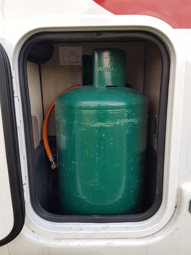

Siccome vivo in campagna, a casa uso le bombole e avendone una da 15kg vuota, ho provato a metterla nel vano e ci è entrata al millimetro per via dell'altezza; mentre la inserivo mi sfiorava la guarnizione superiore, però una volta dentro c'è parecchio spazio in altezza.
Credevo ce ne andasse al massimo una da 10kg. Questa è una buona notizia, perché volendo andare in giro per l'Europa per 3 settimane, partendo con una da 15kg piena dovrebbe bastarci fino al rientro, eliminando il problema degli attacchi.

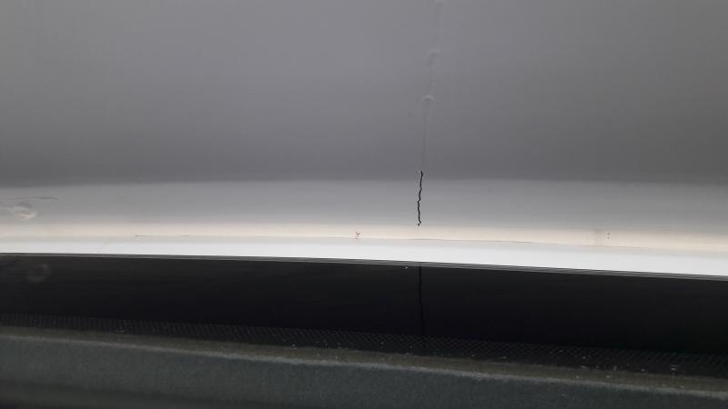

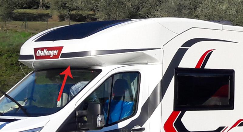

20201110_083352crepa%20cupolino%20Genesis.jpggenesis.jpgSalve a tutti, tra i vari problemi che mi hanno costretto a riportare più di una volta in riparazione in garanzia il mio Genesis 396 c'è stata la rottura della parte inferiore del cupolino per ben due volte consecutive.(v.foto) In sostanza si tratta di una fessura dal basso all'altro che si è aperta a causa della dilatazione termica e delle sollecitazioni in marcia. L'intervento di riparazione, piuttosto complesso e laborioso, è consistito nella sostituzione del pezzo difettoso con quello nuovo in cui la casa costruttrice ha fatto le opportune modifiche consistenti nell'allargamento dei fori delle viti con cui è ancorato sulla base interna, interponendo tra vite e legno una specie di raccordo elastico che consente al tempo stesso un buon fissaggio e uno spazio sufficiente per adattarsi alle microsollecitazioni. Di tutta l'operazione il mio concessionario aveva pubblicato un video su Youtube  che ha ricevuto diversi consensi per la perizia con cui era stato effettuato. Il video però dopo soli due giorni è stato rimosso su sollecitazione della stessa Challenger forse timorosa che potesse creare allarmismi tra i proprietari dei Genesis anno 2018. Domanda: qualcuno ha avuto lo stesso problema? Un saluto
 Salve,il mio è uno Chausson, e il cupolino è identico al tuo, purtroppo anche il mio si è crepato per ben due volte,e per due volte è stato sostituito  in garanzia.  Nel mio caso le crepe si sono verificate nella parte superiore   lato dx   e non hanno niente a che vedere con le viti, ma si è trattato di dilatazione del materiale. Saluti

In risposta al messaggio di Camperlaia del 09/01/2021 alle 19:58:49
Ho visto il filmato su ippocamper!
Anche io ho un 2018 396 su ford e me la sto facendo sotto... onestamente..ci sono tra finestrino che perde la forma, e sta storia della rottura che mi fanno vivere in una paura incredibile... poi il fatto di toglierlo dai video credo che sia stata una genialata... nascondere cioè che si è in questo modo non porta mai a buone Pubblicità...
vivo sperando e il camper è sempre in capannone

Anch'io ho visto quel video e devo dire che mi ha sconcertato per la dabbenaggine con la quale è stato prima progettato e poi assemblato quel componente. Come dire, anche i Francesi non scherzano ! no. L'intervento è sicuramente impegnativo e costoso e non stento a credere che la casa madre abbia richiesto la cancellazione. Se anche solo il 10% dei proprietari di quei mezzi dovesse decidere di chiederne la sostituzione sarebbe una bella spesa per Challenger/Chausson. Io non ho il cupolino ma l'approssimazione del progettista non mi lascia tranquillo, dubito abbia lavorato solo su quel progetto.

Ho visto il filmato su ippocamper! Anche io ho un 2018 396 su ford e me la sto facendo sotto... onestamente..ci sono tra finestrino che perde la forma, e sta storia della rottura che mi fanno vivere in una paura incredibile...
poi il fatto di toglierlo dai video credo che sia stata una genialata... nascondere cioè che si è in questo modo non porta mai a buone Pubblicità...  vivo sperando e il camper è sempre in capannone
Potarex, avevo notato il tuo commento al videosmiley
Per "finestrino che perde la forma" intendi l'oblò panoramico? No, perchè in uno dei tanti interventi mi hanno sostituito anche quello con il nuovo modello Dometic. Per ora non ho notato problemi di tenuta ma la cornice molto più grande della precedente vibra fastidiosamente in marcia.
