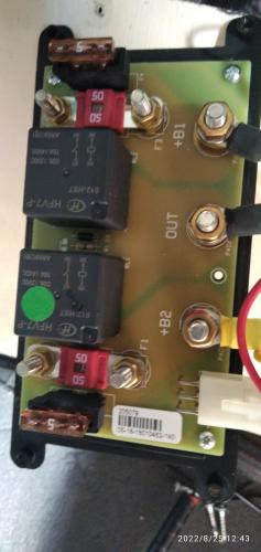

Devi fare o far fare il controllo di tutti i passaggi: - da caricabatteria a centralina ( si accende la spia che sei collegato alla 220?) - da centralina alla BM - Da BM Al parallelatore  - dal parallelatore alla BS tutti
i cavi sono crimpati bene? Tutte le viti sono strette bene? non sono certo dei passaggi dei cavi ma con un buon multimetro e pazienza si dovrebbe vedere...
Prima di tutto grazie del Vostro interessamento! Sono piacevolmente colpita! :).
- da caricabatteria a centralina funziona perchè si accende la spia della 220. La linea diretta del frigo a compressione e delle prese 220 funziona perfettamente.
- da BM a parallelatore funziona perchè con l'alternatore a motore acceso si carica la batteria
- dal parallelatore alla batteria servizi funziona sicuramente con il motore acceso per il punto sopra.
Le viti e i cavi sembrano essere ok.
Abbiamo preso lo schema elettrico della challenge ma è minimale. A nostro parere potrebbe essere il relee verde ma veramente sembra essere tutto ok

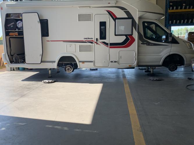

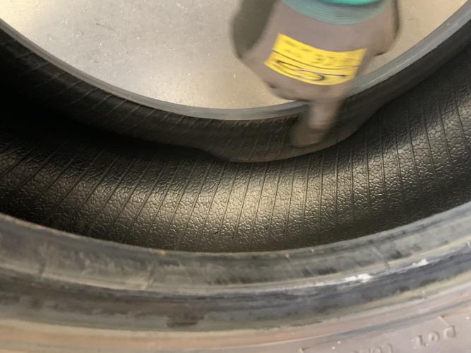

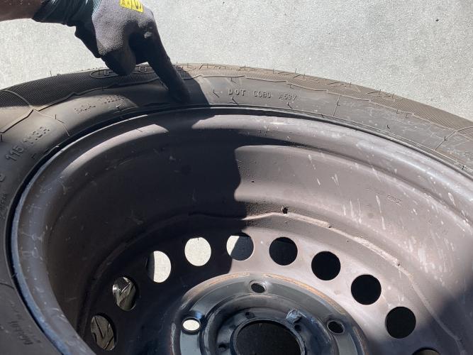

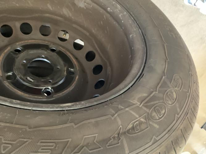

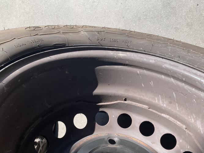

è da tanto che non scrivo ma volevo rendervi noto quanto mi è successo…
Oggi ho messo i nuovi pneumatici perché anche se con pochissimi chilometri 29.000 tra l’altro intervallati da gomme invernali ed estive, ho scelto le 4 stagioni perché mi ero un po’ rotto le scatole di fare il cambio ma soprattutto in inverno il camper lo uso veramente poco….
considerandoi costi proibitivi a cui è arrivata Michelin stavo per installare delle Hancock quattro stagioni mi sembra st2 tuttavia quando ho visto com’era conciata una delle gomme del mio mezzo ho preferito non risparmiare i 300 € di differenza tra le mie Hancock è una gomma che aveva 10 tele è un carico di ben 121 quindi quasi 1500kg per ruota.. di marca michelin…. A voi le foto… spero di far cosa gradita e sopratutto mi chiedo : ma quanto mi è andata bene!!
56E0CA08-C344-4D98-B5B0-9E25E9373CA7.jpeg969592E1-FA05-48AB-8B5B-19591A4811C5.jpeg128EBF6B-2B36-44C8-995F-E6F8B3F574B0.jpegD66056FE-B695-45C6-860C-36297EBA6DC0.jpegDBE0FF65-8E21-42AE-AF56-655FF8ECC006.jpeg41C34BA1-C876-4020-B1B9-430F3A7180B2.jpegC2087861-DF0E-43D0-9DE7-BA0880396FEE.jpegA7C3DEF1-5EF9-4422-9B2A-9AB1389E19A7.jpegC8441AC6-CE04-41ED-B811-0ACD38CA03B6.jpeg

Considera che 116 di indice di carico vale 1250 Kg, quindi 2500 per asse. Pesando i singoli assi io non supero mai i 1800 Kg quindi ho ancora un margine importante oltre al margine di costruzione. Quel problema che hai avuto non credo abbia molto a che vedere con il carico eccessivo, lì c'è un problema diverso legato alla carcassa. L'indice che si intravede in  una delle tue foto è 115/113, peraltro con un indice di velocità R (170 Km/h) che significa  minimo 1150 Kg. Come sei messo a peso sugli assi ?  Superi i 2300 Kg ? Non credo, come non credo neanche superi i 170 Km/h ...
Hai avuto problemi solo all'asse posteriore (quello presumibilmente più pesante) oppure anche all'anteriore ?
Hai comunque fatto bene a scegliere una gomma esuberante in quanto a prestazioni, la tranquillità non ha prezzo.
non credo abbia molto a che vedere con il carico eccessivo, lì c'è un problema diverso legato alla carcassa. L'indice che si intravede in  una delle tue foto è 115/113, peraltro con un indice di velocità R (170 Km/h) che significa  minimo 1150 Kg. Come sei messo a peso sugli assi ?  Superi i 2300 Kg ? Non credo, come non credo neanche superi i 170 Km/h ... Hai avuto problemi solo all'asse posteriore (quello presumibilmente più pesante) oppure anche all'anteriore ? Hai comunque fatto bene a scegliere una gomma esuberante in quanto a prestazioni, la tranquillità non ha prezzo.
Come peso da revisione fatta a marzo 2022 mi segnalavano 3200 kg e non sono stato attento a nulla sono andato li cn camper vuoto rispetto alle vacanze ma avevo comunque le classiche cose che si hanno sul camper e che non si tolgono mai… stoviglie barbecue tavolo sedie seggiolini bimbi.ecc.. pieno di gasolio e meta serbatoio acqua. Per la velocità mi è successo di distrarmi e trovarmi a 130.. ma viaggio tra i 100 e 120 kmh..
estate trascorsa ero sicuramente stracarico … ma non da superare i 5000 kg! Avevo un gommone da 60 kg un motore fuoribordo da 25 un motorino piccolissimo da 45 kg piu  i vestiti, pochissima cambusa e pochissima acqua(4 bottiglie in frigo?) , tendo a comprarla prima di entrare in campeggio o addirittura dentro i campeggi..
Credo l’abbiano smontata da dietro lato dx ma non ci giurerei,,, mi sto scervellando per capire anche perché sia accaduto.. proprio perché ero conscio della portata di tale gomma… ho scelto la nuova gomma in 121 per la presenza di 10 tele al posto di 8 … credo che l’unico problema si possa attribuire ad un difetto della carcassa oppure ho pire pensato di essere sgonfio…. A pieno carico  ma non lo sapremo mai perchè ci siamo accorti a ruota  priva di valvola... del fatto… le altre erano a 4bar e 2 … di solito le metto a 4.6 che rappresenta il massimo per la ruota… poi magari ci sta che le ho gonfiate calde e ieri erano molto fredde quindi il gap è ammissibile…
