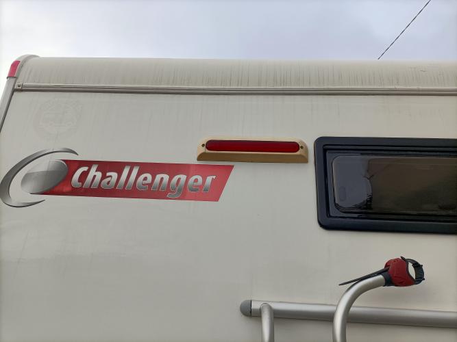

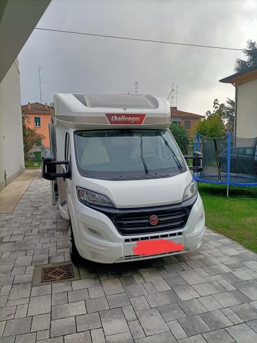

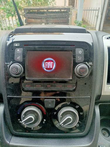

Ciao a tutti ieri sono andato a ritirare questo mezzo del 2016. A vostro avviso questo autoradio può supportare un'immagine video della retrocamera? Ho dato una letta veloce alle istruzioni e non mi sembra prevedere tale estensione. Metto foto anche del terzo stop, l'ho smontato e non ho visto cavi aggiuntivi. Il corrugato inoltre è immerso nel silicone e non riesco q capire se possono essere usati per cavo video.
Altra domanda: a vostro avviso che serie di Ducato è questa?
Grazie a tutti e buon fine settimana!IMG_20241026_161212.jpgIMG20241026121143.jpgIMG20241026170440.jpg

estensione. Metto foto anche del terzo stop, l'ho smontato e non ho visto cavi aggiuntivi. Il corrugato inoltre è immerso nel silicone e non riesco q capire se possono essere usati per cavo video. Altra domanda: a vostro avviso che serie di Ducato è questa? Grazie a tutti e buon fine settimana!
Per la radio c'è il pulsante "media", alla pressione dovrebbe comparire una serie di opzioni. Vedi se trovi la telecamera.
Il Ducato è un  X290
Hai messo la foto del 3° stop montato, non smontato e quindi non si può dire nulla circa la presenza dei cavi retrocamera.

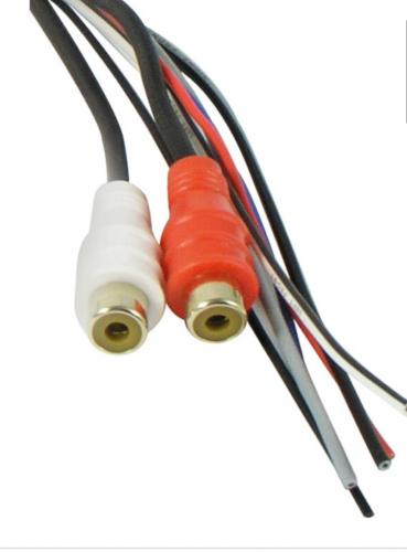

IMG_6810.jpegCiao se vai sui media e hai un uscita rc e questa uscita ha il cavo video potresti poter usare quel monitor.
fatto questo controllo, magari smonta il terzo stop per vedere se era già previsto nel 2016 il passaggio del cavo della telecamera quindi magari hai un passaggio ma senza il cavo stesso o magari addirittura trovi anche il cavo…
Gli eventuali cavetti che ti permetterebbe di attaccare una telecamera che troverai dietro la radio sono quelli in foto.

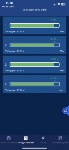

Inserito il 26/10/2024 alle: 17:39:59

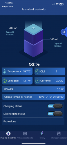

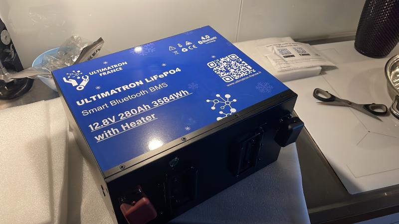

IMG_6799(1).png36598C9F-9258-41F0-BCF3-7F50273BD023.jpegÈ arrivata la bimba…
ultimatron 280ah con riscaldatore …
ho tutto in mente su cosa devo fare … vi lascio di foto, entra perfettamente sotto il sedile passeggero

Grazie del contributo a entrambi. L'ho smontato in autonomia e non ho visto cavi come quelli in foto. Inoltre le viti e il foro dove uscivano i cavi elettrici erano pieni di silicone grigio (i il famoso Sika?) . Quindi non sapevo se rimuoverlo per vedere altri cavi. Eventualmente da dove escono i cavi elettrici si può aggiungere postumo un cavo per il video sino alla zona guida ? Funziona come corrugati di casa?
Come avete facilmente intuito ... sono veramente un pivello!! :-)
sapevo se rimuoverlo per vedere altri cavi. Eventualmente da dove escono i cavi elettrici si può aggiungere postumo un cavo per il video sino alla zona guida ? Funziona come corrugati di casa? Come avete facilmente intuito ... sono veramente un pivello!! :-)
Onestamente non saprei. Se c'è una predisposizione dovrebbero esserci i cavi. Potrebbe anche esserci il solo passaggio appunto tipo un corrugato, ma non credo. Dovresti vedere togliendo la radio se da lì parte un qualche tubo con dei cavi video che potrebbero anche non avere lo spinotto coassiale rosso/giallo/nero, ma sono dotati di filo centrale e calza esterna. Io sul primo camper faci passare i cavi dalla parete posteriore fino alla cabina, ma inventai tutto un giro sopra i pensili, poi dentro la parte posteriore del frigo per raggiungere il pianale. Da lì andai fino davanti ad un accesso che mi portò sotto il sedile passeggero e poi sotto il cruscotto ed infine dietro la radio. Fu un lavoraccio, ma mi diede una certa soddisfazione. Poi feci cablare la radio da un professionista per evitare di fare guai. Dietro il terzo stop dici che c'è un grumo di sigillante (Grigio potrebbe essere Sika ma anche qualsiasi altro prodotto.) Potresti provare a toglierlo per vedere se rivela qualcosa. Eventualmente lo rimetti. All'interno puoi mettere qualsiasi sigillante. Se invece devi ri-sigillare il terzo stop dovresti usare sigillante poliuretanico (non necessariamente sicaflex, va bene qualsiasi marchio purchè sia poliuretanico e resistente agli UV. Ma non credo sia necessario, solitamente vanno solamente fissati e viene messo il sigillante a coprire le vie di accesso.

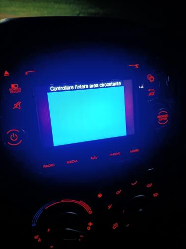

Grazie mille. Ho notato che inserendo la retromarcia esce questa schermata sulla radio. Evidentemente c'è  qualche collegamento...vi dice qualcosa?IMG20241027182136.jpg
Quello è l’avviso che esce assieme alla visuale dalla video camera.

Il che mi fà pensare che l'autoradio sia predisposta ( sebbene nei media non vi sia nessuna uscita RC ) e già collegata alla retromarcia . Cerco ancora delucidazioni in rete. Grazie intanto !
Anche secondo me, c'è la predisposizione, c'è la connessione con la retromarcia e ci deve essere un uscita "fisica" per il cavo video. Dovresti trovarla estraendo la radio dal cruscotto. E' vero che tutto è possibile, però mi pare strano che non ci siano, al terzo stop, i cavi per l'alimentazione ed il cavo video. Io proverei a rimuovere il "balocco" di silicone per accertarmene. Proverei eventualmente a cercare in corrispondenza della luce di retromarcia dove avrebbero potuto far arrivare i cavi, o comunque nella zona posteriore bassa del pianale.
Riesci a darci radio modello specifico secondo me devi solo aggiungere cavo con uscita video che magari per questioni di risparmio non hanno messo
Ciao, per fare questo devo estrarla e vedere il modello . Sul libretto di istruzioni UCONNECT 5'' non è indicato nessun codice identificativo...appena riesco provvedo.
