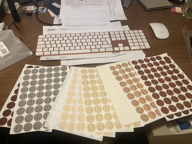

Immagino tu li abbia richiesti anche alla casa produttrice Qualcosa del genere l'hai mai provato ? Credo che comunque beccare il colore esatto del finitura legno sia impossibile. Anche per una semplice variazione nel tempo
dei toni colore Brelet 648 Pezzi Tappi Coprivite Adesivi, 12 Colori, Coperchio Foro Vite Ø 21 mm Autoadesivi per Armadi, Scrivanie, Mobili : Amazon.it: Fai da te
Li ho comprati. Purtroppo non sono proprio come quelli originali. Sono un po' più grandi e la finitura non è così marcata come quelli della Challenger. Ci sono diversi colori nella confezione, un paio si avvicinano alla mia anche se non sono proprio identici.
Grazie @Paolo62 . Molto cortese da parte tua condividere una foto. Valuterò il da farsi e poi condividerò eventualmente se trovo una soluzione valida , o quanto meno accettabile.

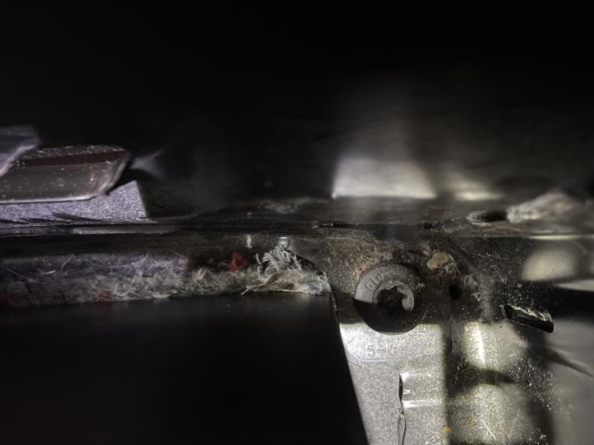

Ne approfitto per chiedere una cosa abbastanza basilare , quando apro li sportelli del gavone posteriore , questi partono e vanno a sbattere sul lato del camper.
Ho cercato sul web " paracolpi " etc etc ma non ho trovato nulla, immagino però esista qualcosa di idoneo ed adesivo. Voi avete trovato altri tipi di soluzione ? Non vorrei forare per mettere un incastro come quelli della porta principale.
Grazie per condividere le vostre soluzioni !

basilare , quando apro li sportelli del gavone posteriore , questi partono e vanno a sbattere sul lato del camper. Ho cercato sul web paracolpi etc etc ma non ho trovato nulla, immagino però esista qualcosa di idoneo ed adesivo. Voi avete trovato altri tipi di soluzione ? Non vorrei forare per mettere un incastro come quelli della porta principale. Grazie per condividere le vostre soluzioni !
Se ho capito bene è così anche il mio è più o meno tutti se non hanno attuatori o fine-corsa. In realtà è un falso problema. Se per te lo è puoi mettere qualcosa di adesivo, tanto se non devi “tirarlo” per aprire la porta e’ sufficiente un buon adesivo perché non si stacchi.

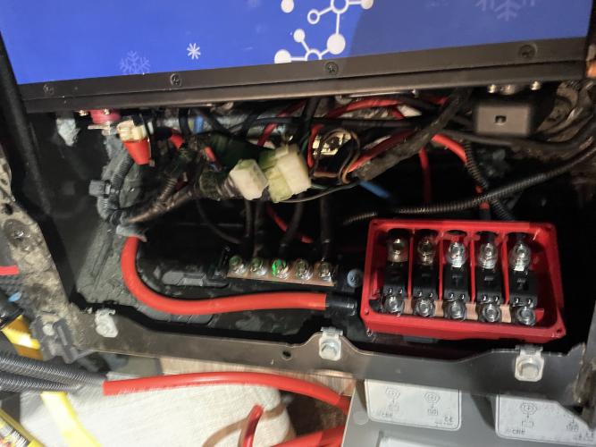

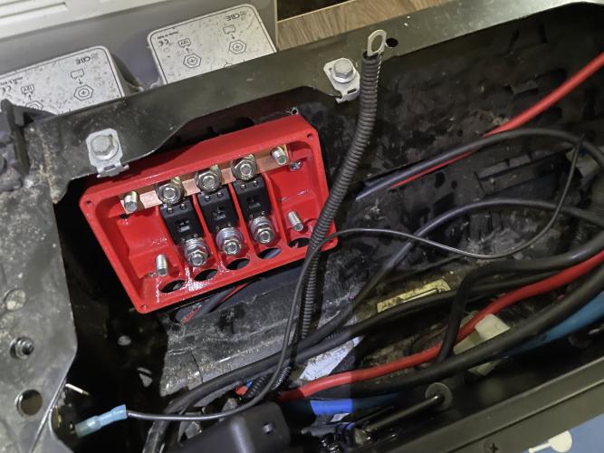

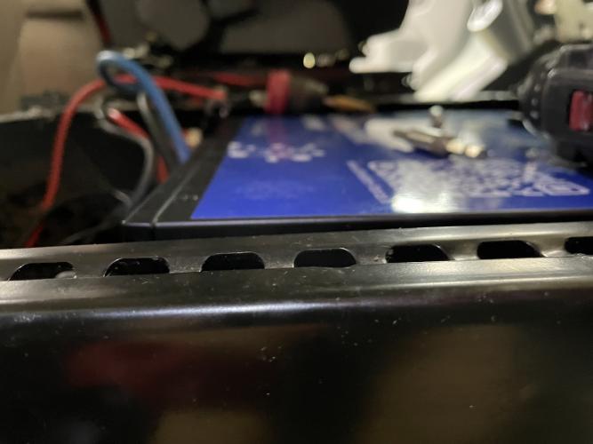

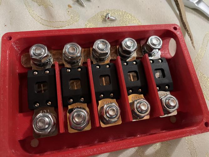

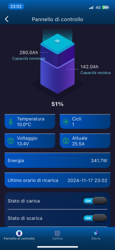

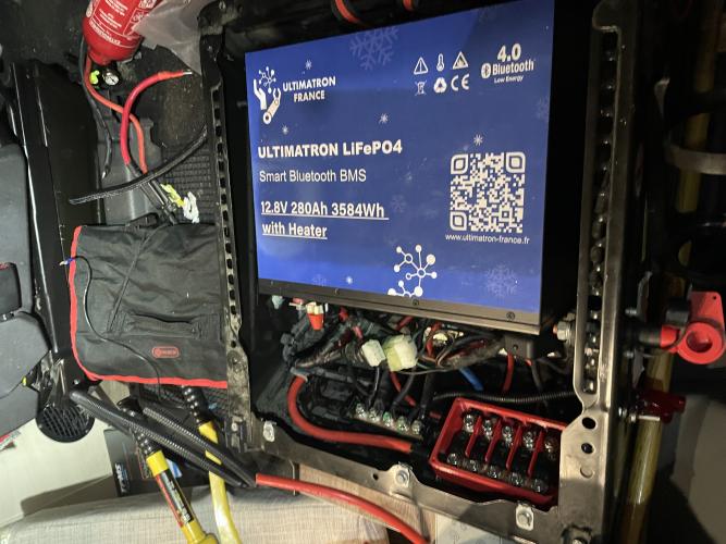

È arrivata la bimba…  ultimatron 280ah con riscaldatore …  ho tutto in mente su cosa devo fare … vi lascio di foto, entra perfettamente sotto il sedile passeggero
IMG_7040.jpegIMG_7041.jpegIMG_7042.jpegIMG_7044.jpegIMG_7045.jpegIMG_7047.jpegIMG_7048.pngFatto!
oggi andrò a farmi installare il DC DC Charger pensavo al nuovo Orion VicTron XS da 50 A per il resto ho montato una scatola fusibili stampata da me perché quelle  in commercio non mi convincevano totalmente e poi ho fatto una buscar di negativi, la batteria entra in maniera a dir poco perfetta sotto il sedile del passeggero addirittura si incastra in maniera totale col profilo di Ferro che è presente sotto.
appena montato il DC DC relazionerò in merito a che cosa hanno combinato per staccare il fatidico parallelatore

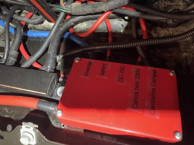

A parte questo, ho sistemato l’impianto 230V per risolvere un paio di problemi e ora sto mettendo il naso sull’impianto 12V per risolvere anche qui un paio di cosine e per passare più avanti ad una litio.
Nel fare ciò ho trovato il 260 molto lineare e ben studiato a livello di passaggio cavi: centralina e quadro 230v risiedono a sx ad altezza dinette (guardando il camper dall’alto), i cavi si diramano in avanti passando per la dinette e poi attraversano il camper sotto lo scalino della cabina. Verso dietro invece passano sotto la cucina e attraversano sotto il doppio pavimento del bagno, arrivando sotto al frigo. Praticamente formano una “C”.
Risulta semplice individuare ed ispezionare i vari collegamenti quasi in tutti i punti.
Ho notato purtroppo un po’ di disordine nella posa vera a propria dei cavi, che si accavallano e fanno giri inutili, oltre che passare troppo vicini ai tubi del riscaldamento in alcuni punti (mi sono già adoperato per sistemare). Ad ogni modo direi che il tutto che si presta bene ad eventuali upgrade.

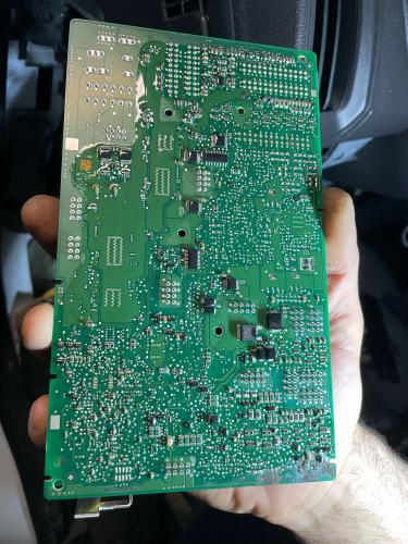

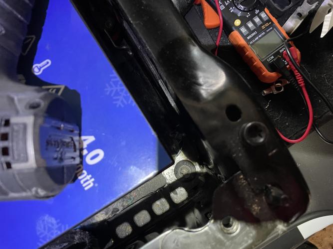

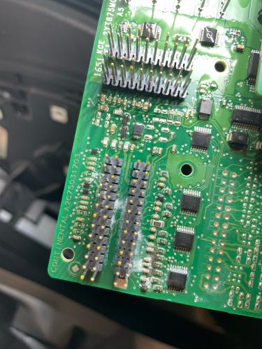

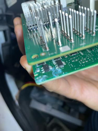

non so se avrei dovuto presentarmi in qualche sezione, ma l o farò qui. Sono Norvegese, ma in Italia da quasi 40 anni, sono sempre stato motociclista, ma per una serie di circostanze ho dovuto passare al camper 3 anni fa.
Cercavo un van, ma visto il covid non c'era molta scelta e ho finito per prendere un challenger s194 su base Ford. Ora, il motivo per il quale mi inserisco in questo thread è una mia esperienza recente, con seguente scoperta di un documento tecnico Ford.
Sono rimasto a piedi con il camper un mese fa, una mattina ho messo in moto, ma pochi minuti dopo si è spento e non partiva più, avendo lavorato una vita con diagnostica automobilistica, ho subito capito che c'entrava l'elettronica centrale è ho anche ipotizzato che poteva essere a causa della condensa sul parabrezza (ed era proprio così), ma essendo fermo sul aria di carico e scarico e non conoscendo il mezzo non potevo fare molto.
Ho chiamato un carro attrezzi che mi portato in una concessionaria Ford, ho espresso la mia ipotesi e hanno smontato la "BCM" body control module, Che era piena di acqua!
Visto che eravamo lontani da casa, hanno provato a asciugarla, pulire i contatti ossidati ecc. Ha funzionato e ora siamo a casa, ma ovviamente ne la centralina, ne i connettori sono come prima. Quindi, prima di una qualsiasi riparazione ho cercato di pensare a come evitare che possa succedere di nuovo, pensando a varie soluzioni (ventilazione, guarnizioni ecc.) anche cercando in rete. Poi ho trovato il forum tedesco:
https://www.nuggetforum.de/
Dove tanti utenti sono stati colpiti da questa "piaga" (e mi sa che è il caso di Potarex), scoprendo l'esistenza di un documento tecnico ford (il TSI 22-2099) che certifica che Ford è a conoscenza del problema, ha sviluppato una soluzione, ma ha deciso di non fare niente se non si verifica il problema, e quindi un danno.
Io consiglio a chiunque abbia un transito prodotto tra il 2014 e il 2022 di andare in una cocessionaria/officina Ford, fare riferimento al documento qui sopra e farsi montare quella specie di "grondaia" (la soluzione è quella di deviare l'acqua e scaricarla sul pavimento).
Spero possa essere utile a qualcuno.

Ciao,  non so se avrei dovuto presentarmi in qualche sezione, ma l o farò qui. Sono Norvegese, ma in Italia da quasi 40 anni, sono sempre stato motociclista, ma per una serie di circostanze ho dovuto passare al camper 3
anni fa.  Cercavo un van, ma visto il covid non c'era molta scelta e ho finito per prendere un challenger s194 su base Ford. Ora, il motivo per il quale mi inserisco in questo thread è una mia esperienza recente, con seguente scoperta di un documento tecnico Ford.  Sono rimasto a piedi con il camper un mese fa, una mattina ho messo in moto, ma pochi minuti dopo si è spento e non partiva più, avendo lavorato una vita con diagnostica automobilistica, ho subito capito che c'entrava l'elettronica centrale è ho anche ipotizzato che poteva essere a causa della condensa sul parabrezza (ed era proprio così), ma essendo fermo sul aria di carico e scarico e non conoscendo il mezzo non potevo fare molto.  Ho chiamato un carro attrezzi che mi portato in una concessionaria Ford, ho espresso la mia ipotesi e hanno smontato la BCM body control module, Che era piena di acqua! Visto che eravamo lontani da casa, hanno provato a asciugarla, pulire i contatti ossidati ecc. Ha funzionato e ora siamo a casa, ma ovviamente ne la centralina, ne i connettori sono come prima. Quindi, prima di una qualsiasi riparazione ho cercato di pensare a come evitare che possa succedere di nuovo, pensando a varie soluzioni (ventilazione, guarnizioni ecc.) anche cercando in rete. Poi ho trovato il forum tedesco: Dove tanti utenti sono stati colpiti da questa piaga (e mi sa che è il caso di Potarex), scoprendo l'esistenza di un documento tecnico ford (il TSI 22-2099) che certifica che Ford è a conoscenza del problema, ha sviluppato una soluzione, ma ha deciso di non fare niente se non si verifica il problema, e quindi un danno. Io consiglio a chiunque abbia un transito prodotto tra il 2014 e il 2022 di andare in una cocessionaria/officina Ford, fare riferimento al documento qui sopra e farsi montare quella specie di grondaia (la soluzione è quella di deviare l'acqua e scaricarla sul pavimento).  Spero possa essere utile a qualcuno.
Grazie ! Non ho un Ford come base, ma queste informazioni saranno utilissime per gli utenti di questa base meccanica.

Grazie sei stato molto utile ! Mi sto muovendo per capire in base alle tue segnalazioni se potrò migliorare la situazione del mio camper!

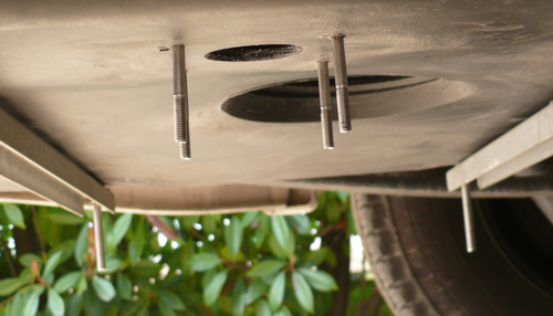

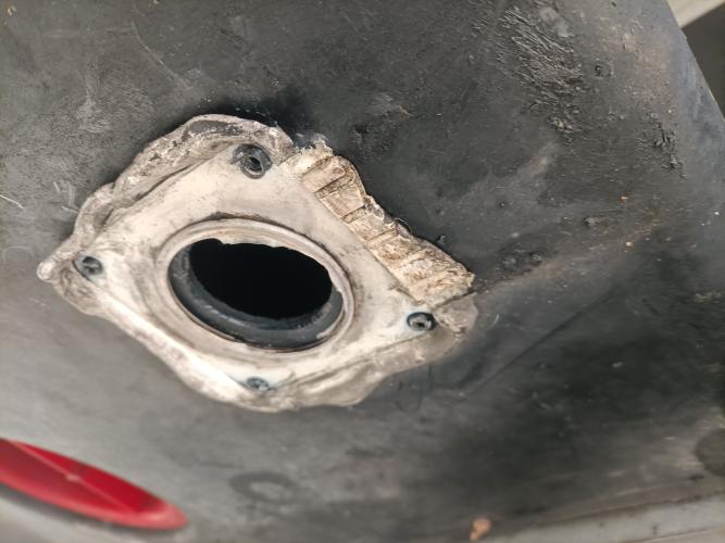

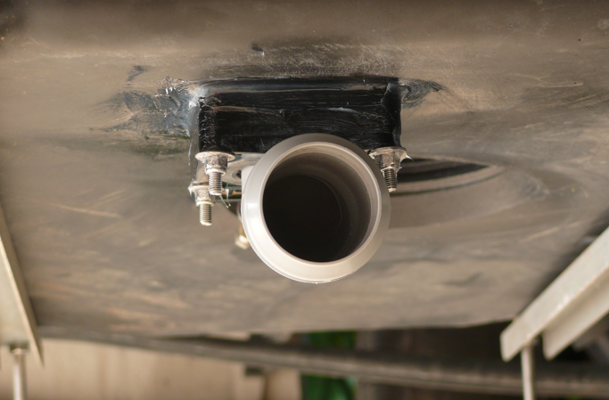

Buongiorno a tutti. Per curiosità vi chiedo se nei vs mezzi Challenger siete nella mia stessa situazione. Ho una classica valvola a ghigliottina che mi sta dando problemi...cioè perde. Sono andato sotto al mezzo e la mia valvola era incollata al fondo del serbatoio acque grigie e fissata grazie  a 4 viti DA LEGNO che filettano sul sottilissimo strato di plastica. Non c'era nessun riscontro o prigioniero sulla plastica del serbatoio ne tantomeno dentro al serbatoio, semplicemente uno strato di "sigillante silicone"
Vi risulta la cosa ? Io sono poco esperto ma in pratica mi sembra un lavoro mal eseguito e direi che esce così di fabbrica. Il serbatoio è marcato TRIGANO.
Parliamo di un camper del 2016 Challenger Genesis 296. Grazie per una vs opinioneIMG20251130095259.jpg
valvola era incollata al fondo del serbatoio acque grigie e fissata grazie  a 4 viti DA LEGNO che filettano sul sottilissimo strato di plastica. Non c'era nessun riscontro o prigioniero sulla plastica del serbatoio ne tantomeno dentro al serbatoio, semplicemente uno strato di sigillante silicone Vi risulta la cosa ? Io sono poco esperto ma in pratica mi sembra un lavoro mal eseguito e direi che esce così di fabbrica. Il serbatoio è marcato TRIGANO. Parliamo di un camper del 2016 Challenger Genesis 296. Grazie per una vs opinione
Direi che è una situazione normale, più che probabile. Non ho verificato come fosse il mio ma è probabile fosse identico.
Buonasera
Io ho risolto mettendo dall'interno delle viti inox M6 saldate due a due tra loro in modo che quando vengono avvitate non girino, poi silicone e il tutto tirato esternamente con dadi autobloccanti sempre inox.
Il mio non perdeva, ho voluto fare il lavoro per alzare lo scarico da terra.
Due anni fà dopo sette anni è scaduta la garanzia infiltrazioni e ho cambiato il Challanger per un Mc Louis con una disposizione interna diversa, letti gemelli e per i 10 anni di garanzia, (purtroppo non sono più dei vostri), dopo averlo usato estate ed inverno in giro per l'Europa sono stato molto soddisfatto, a mio avviso è un buon prodotto.

Grazie @Paolo62 e @Ellemare49 per i feedback. Capisco quindi che è una cosa comune ( a mio avviso si può far di meglio da parte della casa costruttrice) . Anche io pensavo di fare una cosa del genere Ellemare49...ottimo lavoro. Martedì prossimo devo portarlo in officina e probabilmente mi affiderò a loro per la sistemazione ma il tuo lavoro mi sembra veramente ben fatto! Io l'ho acquistato usato e ho solo 1 anno di esperienza proprio come camperista...e si a parte alcuni difetti di progettazione ( tipo che apri la porta del bagno completamente e la maniglia spegne il boiler laugh ) mi trovo soddisfatto...
