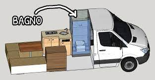

bagno passante in coda, tipo
questo
, utilizzabile su tutte le combinazioni di lunghezza

bagno passante in coda, tipo questo, utilizzabile su tutte le combinazioni di lunghezza
purtroppo il letto lo vorrei proprio in coda

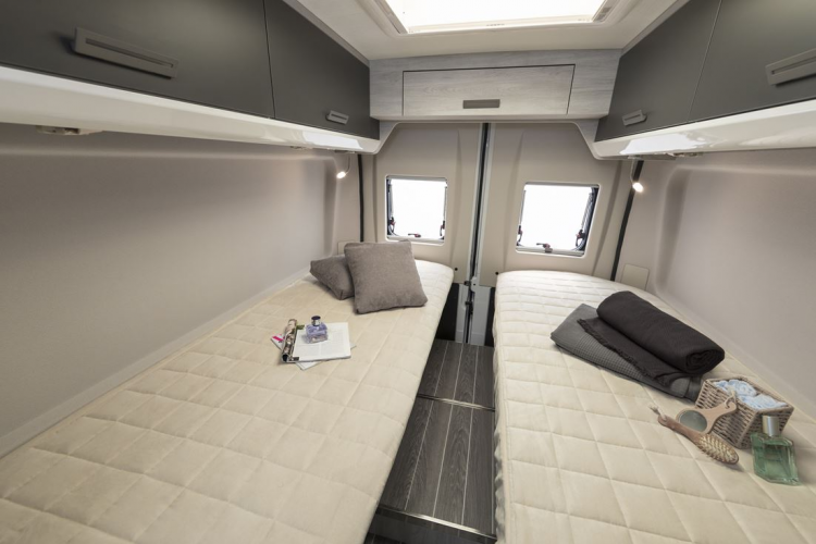

Se vuoi il bagno -doccia dietro la guida
con una doppia porta passante potresti
avere anche la comunicazione interna
senza perdere spazio (porte scorrevoli)wink
Poi se letti gemelli o trasversali dipende dalla altezza occupanti.immagine(3964).png

Se vuoi il bagno -doccia dietro la guida con una doppia porta passante potresti avere anche la comunicazione interna senza perdere spazio (porte scorrevoli) Poi se letti gemelli o trasversali dipende dalla altezza occupanti.
ecco. Però metterei la cucina a ridosso della paratia (nella doccia entri nell'agolo). Così da avere a metà furgone due sedute ed il letto sempre fatto. Ma questo vale sempre e solo per un L3, nell'l2 lo vedo impossibile.
