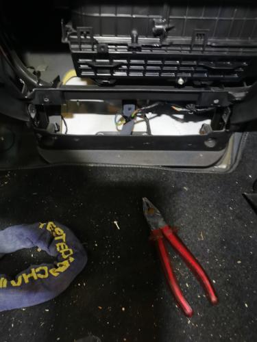

Inserito il 15/11/2020 alle: 17:50:17
Sono riuscito ad andare al camper, e ho rismontato , come da tutorial , le tre viti del soffietto . Come vi dicevo la scorsa volta, ho visto dietro e non cè nessun foro dove poter aprire il cassetto. Ho dovuto smontare tutta la parte sotto (supporto cassetto)per poter accedere al cassettino che si vede nel tutorial. Ho sostituito il filtro (uguale a quello standard) e rimesso tutto a posto. L'operazione è un pò più complicata, ma si può fare.
Lo scritto per chi avesse un carthago...buoni KM a tutti.
