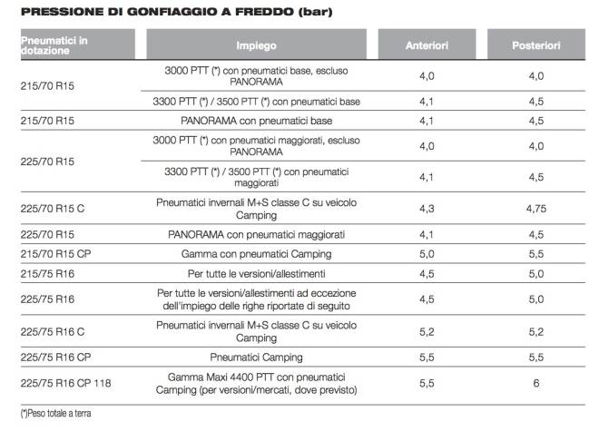

Oggi controllo pressione pneumatici (215/70 R15 CP) e scopro che sono tutti gonfiati a 4.0 Bar.
L'ultima versione del Libretto Ducato (NB, non quella cartacea che mi hanno rifilato, relativa alla versione anteriore al nuovo Ducato 2014) per questi pneumatici indica invece 5.0 (anteriori) e 5.5 (posteriori).
Poco più di 3k km.
Che ne dite: svista del conce o problemi più seri?

Oggi controllo pressione pneumatici (215/70 R15 CP) e scopro che sono tutti gonfiati a 4.0 Bar.  L'ultima versione del Libretto Ducato (NB, non quella cartacea che mi hanno rifilato, relativa alla versione anteriore al nuovo
Ducato 2014) per questi pneumatici indica invece 5.0 (anteriori) e 5.5 (posteriori). Poco più di 3k km. Che ne dite: svista del conce o problemi più seri? Gio, Lucy & Patxi Knaus Boxstar 540 2Be (Tobi)
Sul mio libretto mi sembra (vado a memoria) sia indicato un range di gonfiaggio proporzionale al carico (+ carico + bar).
Il gonfiaggio a 5,5 bar è dato solo con carico max. (3.5t).
Anche io ho trovato le gomme sgonfie al primo pieno poi più nessun problema (ora 39K)

Sul mio libretto mi sembra (vado a memoria) sia indicato un range di gonfiaggio proporzionale al carico (+ carico + bar). Il gonfiaggio a 5,5 bar è dato solo con carico max. (3.5t). Anche io ho trovato le gomme sgonfie al primo pieno poi più nessun problema (ora 39K) Mauro,Deborah, Jurij e Zoe
Per esperienza, le gomme di un camper, vanno gonfiate a pressione vicina a quella massima sopportata dalle gomme. Purtroppo, sono sempre carichi e non solo per età tragitto come i furgoni. La gomma quindi tende a rovinarsi maggiormente se tenuta a pressione bassa.
Oltre a leggere le indicazioni della casa quindi, consiglio di leggere sulla spalla dello pneumatico la pressione massima di gonfiaggio ed avvicinarsi il più possibile a quella, facendo attenzione a non superarla.
maggiormente se tenuta a pressione bassa. Oltre a leggere le indicazioni della casa quindi, consiglio di leggere sulla spalla dello pneumatico la pressione massima di gonfiaggio ed avvicinarsi il più possibile a quella, facendo attenzione a non superarla. Il consiglio vale anche per accertarsi che non ci abbiano montato elle gomme sbagliate. Spesso capita di leggere pressioni massime di gonfiaggio inferiori a quelle consigliate dalla casa per il mezzo. In questo caso, può diventare pericoloso. Luca
Ho controllato indicazioni pressione max miei pneumatici: 5,5 bar.
Evidentemente le indicazioni della Fiat seguono la tua logica. ciao.
