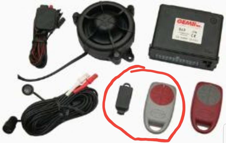

Grazie Emiliano quello che nn capisco è quel led avanti e la chiavina con tre spinotti che ci si inserisce... nn si attiva quando chiudo la porta con la chiave quindi penso funzioni con un telecomando .. è sul libretto istruzioni della giotti parla di due telecomandi in dotazione... ho contattato il venditore ma nn ne sa nulla proverò a contattare la Giotti magari con il numero di costruzione mi sanno dare qualche informazione
Se hai un led e una chiave di plastica con 3 contatti hai su un Gemini come antifurto, ma doveva darti anche il telecomando !
queste sono la chiave con i 3 contatti e il telecomando.

Già ...anche oggi sono passato e loro dicono che nn li hanno ... farò delle ricerche per ora ho scritto a giotti con la speranza di risalire con il codice del modello del camper al codice dell’antifurto... speriamo almeno che mi rispondano -anche perché in Emilia l’unico concessionario giotti è a Forlì ... che da Parma diventa lunga

Non credo, potrebbe essere stato installato dal concessionario.
Più semplice guardare che antifurto monta e contattare un elettrauto.

Non penso sia quello originale, anzi senz'altro non lo è, xké 8 o 10 anni fa la Gemini usava una chiave tradizionale e non la chiavetta tipo trasponder , come dice Franco, se vai da un elettrauto che li monta ti fai dare un nuovo telecomando (meglio 2) e te li codifica, altrimenti se vuoi li compri tu e con il trasponder li codifichi, se poi non riesci vai dall' elettrauto

Già...nn avevo pensato all’elettrauto ... loro sicuramente hanno il lettore e possono codificarlo proverò .. grazie ancora.

Non serve il lettore, devi fare una procedura con la tua chiavetta, con l'interruttore del cofano e con il telecomando nuovo per fargli apprendere la codifica.
Se vuoi provare a farlo tu ti invio il manuale di installazione, io sul mio camper me lo sono installato da solo
