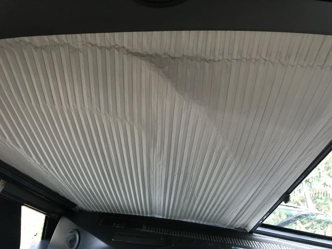

F597250D-C136-4BA7-A816-0AB2C411578F.jpegCiao a tutti altro week e lavori portati avanti.. ho smontato la bascula per poterla rendere più leggera e riuscire con la mia compagna a levarla.. incredibile lo spazio che si crea . Come avevo accennato ho un problema ci l’oscurate davanti Per metà riesco a sistemarlo ma l’altra metà è in queste condizioni... come posso rimediare ? Esiste qualcuno che le fa a misura ?
Ciao, non so chi potrebbe rifarlo, xò prova a "raddrizzare" manualmente tutte le parti rovinate mentre lo chiudi lentamente, io nella finestra posteriore facevo così xké mio figlio (il piccolo) nel letto è una trottola e immancabilmente ci finiva contro rovinandolo, ma mettendomi dietro,  piano piano riuscivo a rimetterlo apposto. Non era concio così come il tuo, ma magari riesci a migliorare la situazione.
Sarà un lavoro da certosino, se riesci poi lascialo tutto aperto per qlke settimana se riesci o perlomeno non lasciarlo in rimessaggio con l'oscurante chiuso altrimenti non riuscirà a riprendere le pieghe originarie

Emiliano grazie come al solito ... purtroppo sono diventate così morbide che nn si riesce a seguire più una piega... visto che giotti nn risponde mi sono rivolto nuovamente al venditore spero che ora risolva il problema lui visto che il VR è in garanzia ...

Ciao, se è diventato morbido penso che ormai ci farai veramente poco e andranno sostituite... Non sarà facile trovarle originali, o trovi qlke artigiano o dovrai farle in "fai da te"

Spero proprio che il venditore le trovi altrimenti le smonto e faccio fare la copertura esterna ... peccato perché sono veramente comode..

In risposta al messaggio di viniciopirata del 29/10/2018 alle 12:14:28
Salve . Per il oscurate devi fare così:  lo devi smontare e lo devi stirare con il ferro da stiro con un po’ di vapore mettendo una pezza di tessuto tra tenda e ferro da stiro ,piegandola due a due ...è lo lasci poi ad asciugare chiusa (mettendo un peso qualcosa sopra) per un giorno circa ....poi si quella specie di carta a ancora resistenza torna come prima ... se no vai da Ikea e ci sono degli oscuranti plissettati (costano poco e si vendono come ricambi dove sono le tende) e gli monti sul telaio originale del giotti. Probabilmente non troverai la misura giusta ( compra una più grande)  ... sono di carta e si possono tagliare è bucare come serve a te.

In risposta al messaggio di Korkodell del 31/10/2018 alle 08:44:51
ad asciugare chiusa (mettendo un peso qualcosa sopra) per un giorno circa ....poi si quella specie di carta a ancora resistenza torna come prima ... se no vai da Ikea e ci sono degli oscuranti plissettati (costano poco e si vendono come ricambi dove sono le tende) e gli monti sul telaio originale del giotti. Probabilmente non troverai la misura giusta ( compra una più grande)  ... sono di carta e si possono tagliare è bucare come serve a te. Spero che sono stato abbastanza chiaro
Grazieee ... proverò a smontarla e a fare la prima soluzione altriventi passo al piano B (IKEA) avevo anche pensato di fare acqua e zucchero e spruzzala sopra... tipo amidatura per farla tornare rigida perché è veramente morbida da nn tenere più le pieghe ..

In risposta al messaggio di viniciopirata del 31/10/2018 alle 12:19:15
Aqua e zucchero no ( puoi non ti salvi più dalle mosche) puoi provare però con appretto ( tipo quello per le camicie per intenderci)

In risposta al messaggio di Korkodell del 31/10/2018 alle 19:56:06
Si avevo pensato un qualcosa che rendesse nuovamente rigido la carta... ma penso di optare per quelle dell’ikea nn vorrei far lavoro e poi nn risolvere nulla...
