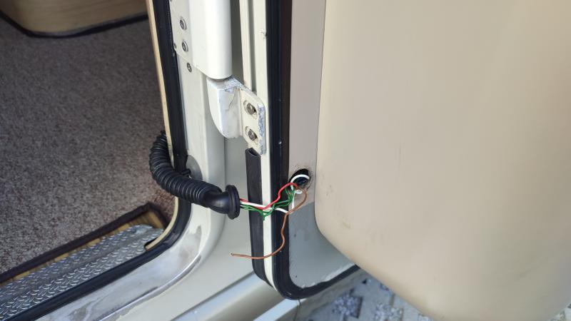

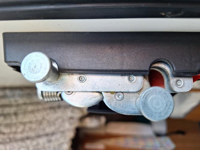

buonasera a tutti.
ho un problema con la chiusura centralizzata.
Credo che il vecchio proprietario abbia fatto un'intervento per ottenere...non so cosa.
quando chiudo la porta cellula,automaticamente si chiudono tutte.(se le chiavi sono dentro...ciaoooo)
vi risulta sia la cosa giusta?
ho provato a vedere i cavi che arrivano alla porta,un verde dalla cellula e un marrone dalla chiusura sono recisi e ripiegati all'interno,quindi è un intervento umano20240929_105124.jpg20240929_105107.jpg

buonasera a tutti. ho un problema con la chiusura centralizzata. Credo che il vecchio proprietario abbia fatto un'intervento per ottenere...non so cosa. quando chiudo la porta cellula,automaticamente si chiudono tutte.(se
le chiavi sono dentro...ciaoooo) vi risulta sia la cosa giusta? ho provato a vedere i cavi che arrivano alla porta,un verde dalla cellula e un marrone dalla chiusura sono recisi e ripiegati all'interno,quindi è un intervento umano
Ciao Celio,buonasera a tutti,non è assolutamente normale che chiudendo la porta cellula si chiudano tutte le porte,questo avviene solamemte quando inserisci l'antifurto-
Cordialmente Tancredi

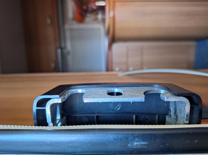

Inserito il 05/10/2024 alle: 12:18:37
Buongiorno a tutti.
vi aggiorno sul problema serratura.
praticamente uno dei 2 cavi collegati al pulsante chiusura,situato sulla serratura interno cellula,andava a massa e,appena la parte in ferro toccava la parte serratura fissa,scattava la centralizzata.20241005_100839.jpg20241005_100842.jpg
