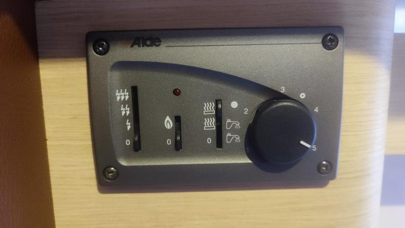

I comandi dovrebbero essere molto
intuitivi. Non so se tutti i riscaldatori montati sui Giotti sono identici, ma ricordo 2 manopole, una per l’accensione/spegnimento ed una per la portata dell’aria. Fai una foto della mascherina di comando, magari riusciamo a spiegartelo.

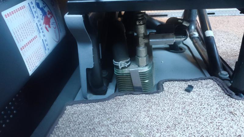

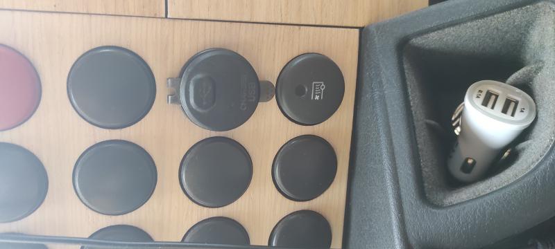

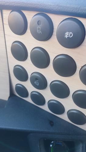

Buonasera Sandra!
Scusa per il ritardo nel rispondere, spero di farmi perdonare cercando di essere il più chiaro possibile.
Lo scambiatore funziona riscaldando il liquido dei radiatori della cellula (quello che normalmente viene riscaldato quando accendi l'Alde) tramite il liquido del radiatore del motore senza consumare gas né corrente.
Il liquido del motore, in genere, ha un suo circuito, che non entra per nulla in cellula. Premendo il tasto apposito (quello in basso, nella foto), una elettrovalvola apre un circuito secondario, che lo fa passare fino a dentro la cellula, nello specifico sotto al sedile del passeggero.IMG_20250111_084244.jpg
Sotto al sedile c'è lo scambiatore vero e proprio, che in pratica è composto da una serie di alette di alluminio e 4 coppie di tubi, in ingresso e uscita rispettivamente dal radiatore del motore, e dal circuito della cellula.
Qui c'è anche una valvola manuale, spero si riesca a vedere nella foto, che puoi lasciare sempre aperta.
Ora, quando il motore è acceso e hai premuto il pulsante per far arrivare liquido dal motore allo scambiatore, ti manca solo un altro passaggio: attivare la "pompetta" dell'Alde per far girare il liquido nel circuito della cellula. Altrimenti avresti solo un po' di liquido riscaldato in prossimità dello scambiatore, invece così puoi farlo arrivare ai radiatori di tutta la cellula. Quindi attiva la corrente alla stufa dalla centralina, e poi imposta i comandi come in questa foto: IMG_20250111_084336.jpgIn questo modo non consumerai gas, ma a motore acceso avrai comunque il liquido della cellula bello caldo.
Piccolo consiglio, ma è abbastanza intuitivo, in estate disattiva lo scambiatore con il tasto apposito, così da non trovarti i radiatori caldi anche in agosto!
Spero di essere stato chiaro, ma se hai dubbi chiedi pure wink
Un saluto a te e a tutti,

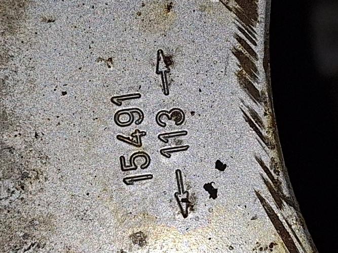

Buongiorno a tutti.
stavo pensando di procurarmi un treno di gomme invernali,ma le vorrei da montare sul cerchio dedicato.
Ora,il problema è trovare i cerchi.
sapete dirmi cosa indica il numero tra le due frecce in foto?
Modificato da celio il 01/02/2025 alle 17:13:15

PCD o girobulloni?
La butto lì

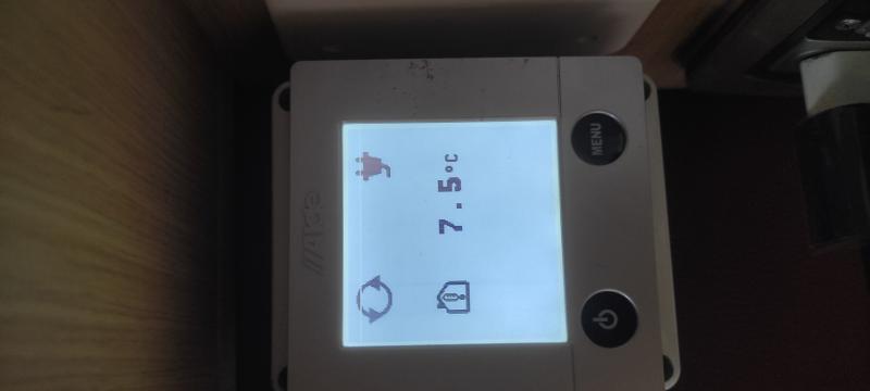

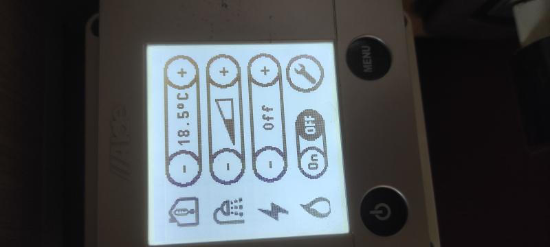

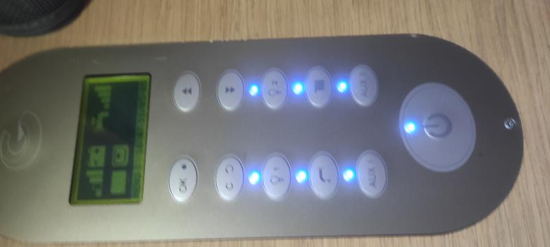

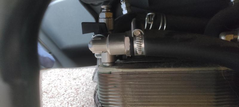

Buongiorno a tutti , torno nell' argomento scambiatore di calore in marcia .  Siamo andati a prendere e il camper e sono riuscita a fare le foto IMG_20250213_155438.jpg
la foto è rovescia , questo è il pulsante sul cruscotto
questa è la valvola sotto il sedile , io non l' ho toccata
gas chiuso , corrente chiusa e luce del riscaldamento accesa così gira la ventola ..
è tutto giusto ??
