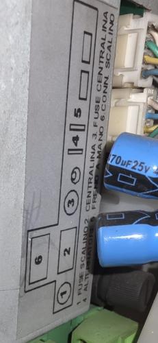

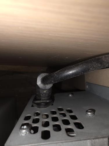

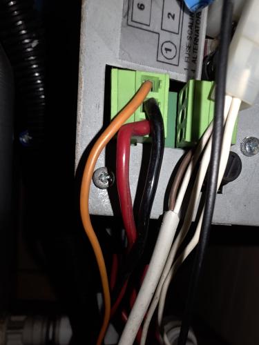

Avrei bisogno di una dritta per la sostituzione del caricabatterie e regolatore di corrente per il mio Giottiline Genetics X 700 del 2008.
Mi riferisco al particolare montato sotto la seduta della dinette che gestisce la corrente ricaricando la Bs e interfacciandosi con la centralina per ricaricare le batterie.
Lui ha 2 ingressi con dei connettori verdi e sei uscite numerate da 1 a 6 ed in più ha una presa di alimentazione nera sul retro .
Non sono riuscito a capire la marca è il modello.
Qualcuno mi sa indicare la marca è il modello?
Posso sostituirlo con un modello nordelettronica NE287?
Grazie a tutti.
Allego foto
Fabrizio

La centralina è spesso stato un problema sui Giotti di quel periodo. Se ricordo bene il
produttore non esiste più e quindi assistenza “0”. Prova andare a ritroso nel topic perché a memoria se n’è parlato. Sostituire il caricabatterie / alimentatore non dovrebbe essere un problema. Per la centralina qualcuno l’ha fatto, io però non riesco ad aiutarti, non è una cosa che conosca così ben da dare informazioni e/o consigli.

Confermo quanto risposto da Paolo62, la ditta che li faceva non esiste piu, non si trovano ricambi.
Credo che quello non sia un semplice caricabatterie, ma funziona anche da parallelatore con la batteria motore e sotto input della centralina attiva i gruppi di utenze e la pompa.
Insomma non credo sia possibile una sostituzione "plug & play"..

Probabilmente dipende dai modelli, ma il mio Graal del 2008 non ricaricava la batteria motore in nessuna situazione. Dovetti infatti aggiungerci il diodo+ resistenza per mantenere la BM nei periodi di fermo.
E' sicuramente un caricabatterie switch che alimenta le utenze a 220 quando collegati, ma come ce ne sono tanti. Va individuato un modello simile.
Come ho già scritto, se ricordo bene, qualcuno lo ha già scritto su questo topic.

 Ciao Fabrizio,io purtroppo ho dovuto vendere il mio Giotti per ragioni familiari,per il tuo problema ti consiglio di telefonare alla eurodue di poggibonsi e di parlare con Massimiliano ti darà suggerimenti e consigli giusti.
