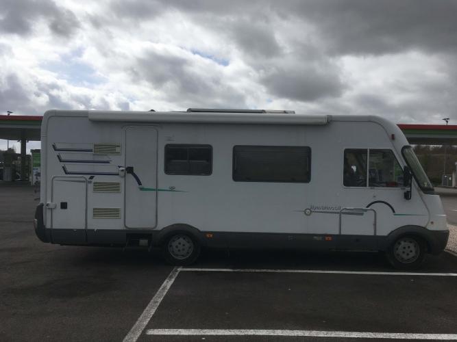

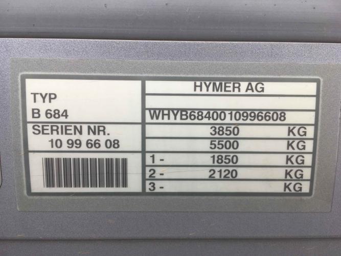

da qualche anno sono  possessore  di questo  Hymer 684 B.
Non sapevo nulla quando lo ho preso di questo problema  del peso  e quando sono andato su un spesa vicino casa  faceva ... 42 quintali ...
aver  voluto reimmatricolarlo ma  poi tutti ti dicevano che non lo rivendi  piu etc etc...
Siccome invece mi sembra  giunto il momento di farlo vi chiedo :
1)  chi lo fa?
2)  quanto costa ?
3)  bisogna fare degli aggiornamenti di ammortizzatori/freni etc ?
4) dalla foto  vi sembra  ok l'altezza al passaruota?  a bordo  c'erano 4 ragazzi e un adulto ma  serbatoio vuoti ... mi sembra bassino ... per non dire del  fatto che  sembra una due cavalli  su buche  e curve
5)  che significa la targhetta che cè sul fianco ?
grazie  raga

ciao  da qualche anno sono  possessore  di questo  Hymer 684 B.  Non sapevo nulla quando lo ho preso di questo problema  del peso  e quando sono andato su un spesa vicino casa  faceva ... 42 quintali ...
aver  voluto reimmatricolarlo ma  poi tutti ti dicevano che non lo rivendi  piu etc etc...  Siccome invece mi sembra  giunto il momento di farlo vi chiedo :  1)  chi lo fa?  2)  quanto costa ?  3)  bisogna fare degli aggiornamenti di ammortizzatori/freni etc ?  4) dalla foto  vi sembra  ok l'altezza al passaruota?  a bordo  c'erano 4 ragazzi e un adulto ma  serbatoio vuoti ... mi sembra bassino ... per non dire del  fatto che  sembra una due cavalli  su buche  e curve  5)  che significa la targhetta che cè sul fianco ?  grazie  raga  daniele  papero
Se la targhetta corrispondeal libretto, quel camper si puo condurre solo con patente C infatti non è immatricolato a 3500kg ma a 3850kg.
La seconda riga è il peso totale con rimorchio cioè puo trainare 1650kg+3850 fa 5500kg
Sull asse anteriore deve avere un peso non piu di 1850kg e sull asse poeteriore un peso non piu di 2120kg
Poi, puo essere che il mezzo in passao sia stato declassato da 3850kg a 3500kg e non sia stata sostiuita la targhetta, ma strano perchè per variazioni serve il nullaosta della HYMER (ci sono passato di persona) e inviano ancheuna nuova targhetta con nuovo valore.
Io controllerei subito alla voce (F.2) del libretto se c'è scritto 3500 o 3850.
Un esempio del mio precedente camper che era 3850kg e infatti necessitava di patente C.
Però, se il tuo camper nasceva come 3850kg, anche se fosse stato declassato a 3500kg come massimo si puo riportae a 3850kg e non 4250kg perchè o è un telaio Light (ha ruote da 15"?) oppure se è un Heavy (ruote da 16") sarà un Heavy35 e non Heavy40.
Dovresti trovare aprendo il cofano una o due targhette e vedere cosa c'è scritto.
Due targhetet se ha il telaio ALKO, altrimenti una sola.
Normalmente la variazione di massa non si puo fare dopo i 7 anni di età del mezzo, ma nel tuo caso, se era nato come 3850kg e poi declassato a 3500kg ci potrebbe essere una speranza. Però la procedura giusta in ogni caso è appoggiarsi a un concessionario HYMER, che contatta la casa madre inviando la foto della targheta, in numero di serie e di telaio, e con questi dati la HYMER invia il necessario e indispensabile nullaosta. Con il nullaosta, il concessionario Hymer si appoggia a una agenzia pratiche auto che sa come muoversi in queste cose, e poi si fa tutta la pratica e il mezzo poi deve andare a collaudo inmotorizzazione dove un ingegnere lo pesa e valuta per approvare la pratica.
Ovviamente s eil mezzo viene autorizzato a passare da 3500kg a 3850kg a collaudo non deve pesare di piu, anzi molto meno altrimenti si rischia che dai 4 posti che ha siano di ufficio calati a tre o anche a due.
Quindi adare con camper assolutamente vuoto, senza ruota di scorta, senza materassi dei letti etc...che è meglio.
Se le sospensioni sono buone come uscito di fabbrica, non serve fare nulla, ma se dici che dondola come una 2CV sicuramente gli ammortizzatori sono frusti, e quindi quelli indipendentementedatutto vanno cambiati, per la tua sicurezza. A quel punto non con originali ma con rinfrzati.
Diero mi sembra molto basso e quindi andrebbe rialzato per non rischiare di sfregare a terra la coda in un avvallamento.
Cosa fare dipende se ha il telaio ALKO o il telaio normale con le balestre che sono molto diversi e richiedono interventi diversi, ma questo lo farei DOPO un eventuale collaudo in Motorizzazione (casomai t dico ancheperchè) mentre gli ammortizzatori li sostituirei prima.
Nel mio ex HYMER B-514-SL  lo comperai immatricolato 3500kg, poi stava sui 40q, feci tuta la trafila e lo reimmaricolai a 3850kg (il massimo possibile) ma poi per poterlo rivendere senza rimetterci anche la camicia lo dovertti riportare a 3500kg  e li fu moltopiu difficile, costoso e incerto ma andò fatta bene, per fortuna.
Se il tuo mezzo fosse 3850kg (o lo porti a 3850kg) , e pesa 4200kg ovviamente sei in sanzione comunque, ma contenuta.

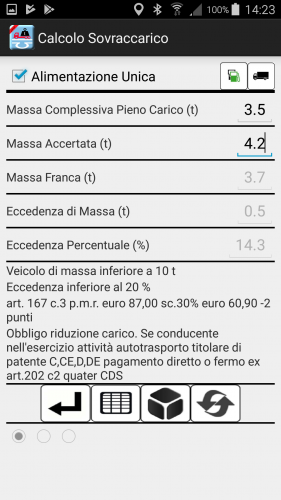

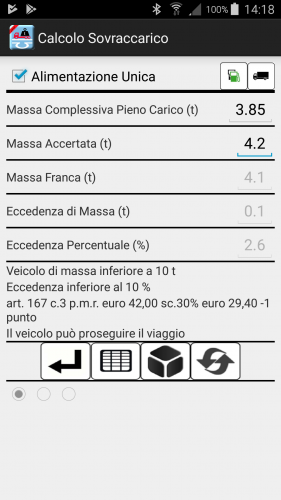

Usando la app ufficiale Calcolo Sovraccarico , risulta:
La massa franca è il peso entro cui il mezzo non viene sanzionato , ma eccedi ugualmente di 100kg da quel peso e quindi rischi una multa di €.29,40 e - 1 punto sulla patente.
Invece se il mezzo è 3500kg:
la massa franca (senza sanzione alcuna) sarebbe 3700kg e con peso effettivo di 4200kg rischi una sanzione di €. 60,90 e - 2 punti alla patente, nonchè dovere vuotare l acqua , per esempio fino a rientrare in un peso piu basso del +10% (sarebbero 3850kg).
Quindi in ogni caso si migliora le cose.
Riguardo ai costi,  per passare da 3500kg a 3850kg spesi attorno ai 300 euro di tutto, mentre per passare dai 3850 ai 3500kg spesi sui 1500 euro e fu moooolto piu complicato.

Se la targhetta corrispondeal libretto, quel camper si puo condurre solo con patente C infatti non è immatricolato a 3500kg ma a 3850kg. La seconda riga è il peso totale con rimorchio cioè puo trainare 1650kg+3850 fa 5500kg
Sull asse anteriore deve avere un peso non piu di 1850kg e sull asse poeteriore un peso non piu di 2120kg Poi, puo essere che il mezzo in passao sia stato declassato da 3850kg a 3500kg e non sia stata sostiuita la targhetta, ma strano perchè per variazioni serve il nullaosta della HYMER (ci sono passato di persona) e inviano ancheuna nuova targhetta con nuovo valore. Io controllerei subito alla voce (F.2) del libretto se c'è scritto 3500 o 3850. Un esempio del mio precedente camper che era 3850kg e infatti necessitava di patente C. Però, se il tuo camper nasceva come 3850kg, anche se fosse stato declassato a 3500kg come massimo si puo riportae a 3850kg e non 4250kg perchè o è un telaio Light (ha ruote da 15?) oppure se è un Heavy (ruote da 16) sarà un Heavy35 e non Heavy40. Dovresti trovare aprendo il cofano una o due targhette e vedere cosa c'è scritto. Due targhetet se ha il telaio ALKO, altrimenti una sola. Normalmente la variazione di massa non si puo fare dopo i 7 anni di età del mezzo, ma nel tuo caso, se era nato come 3850kg e poi declassato a 3500kg ci potrebbe essere una speranza. Però la procedura giusta in ogni caso è appoggiarsi a un concessionario HYMER, che contatta la casa madre inviando la foto della targheta, in numero di serie e di telaio, e con questi dati la HYMER invia il necessario e indispensabile nullaosta. Con il nullaosta, il concessionario Hymer si appoggia a una agenzia pratiche auto che sa come muoversi in queste cose, e poi si fa tutta la pratica e il mezzo poi deve andare a collaudo inmotorizzazione dove un ingegnere lo pesa e valuta per approvare la pratica. Ovviamente s eil mezzo viene autorizzato a passare da 3500kg a 3850kg a collaudo non deve pesare di piu, anzi molto meno altrimenti si rischia che dai 4 posti che ha siano di ufficio calati a tre o anche a due. Quindi adare con camper assolutamente vuoto, senza ruota di scorta, senza materassi dei letti etc...che è meglio. Se le sospensioni sono buone come uscito di fabbrica, non serve fare nulla, ma se dici che dondola come una 2CV sicuramente gli ammortizzatori sono frusti, e quindi quelli indipendentementedatutto vanno cambiati, per la tua sicurezza. A quel punto non con originali ma con rinfrzati. Diero mi sembra molto basso e quindi andrebbe rialzato per non rischiare di sfregare a terra la coda in un avvallamento. Cosa fare dipende se ha il telaio ALKO o il telaio normale con le balestre che sono molto diversi e richiedono interventi diversi, ma questo lo farei DOPO un eventuale collaudo in Motorizzazione (casomai t dico ancheperchè) mentre gli ammortizzatori li sostituirei prima. Nel mio ex HYMER B-514-SL  lo comperai immatricolato 3500kg, poi stava sui 40q, feci tuta la trafila e lo reimmaricolai a 3850kg (il massimo possibile) ma poi per poterlo rivendere senza rimetterci anche la camicia lo dovertti riportare a 3500kg  e li fu moltopiu difficile, costoso e incerto ma andò fatta bene, per fortuna. Se il tuo mezzo fosse 3850kg (o lo porti a 3850kg) , e pesa 4200kg ovviamente sei in sanzione comunque, ma contenuta. Usando la app ufficiale Calcolo Sovraccarico , risulta: La massa franca è il peso entro cui il mezzo non viene sanzionato , ma eccedi ugualmente di 100kg da quel peso e quindi rischi una multa di €.29,40 e - 1 punto sulla patente. Invece se il mezzo è 3500kg: la massa franca (senza sanzione alcuna) sarebbe 3700kg e con peso effettivo di 4200kg rischi una sanzione di €. 60,90 e - 2 punti alla patente, nonchè dovere vuotare l acqua , per esempio fino a rientrare in un peso piu basso del +10% (sarebbero 3850kg). Quindi in ogni caso si migliora le cose. Riguardo ai costi,  per passare da 3500kg a 3850kg spesi attorno ai 300 euro di tutto, mentre per passare dai 3850 ai 3500kg spesi sui 1500 euro e fu moooolto piu complicato.
