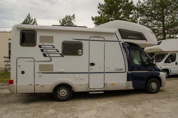

Buongiorno a tutti... riguardo il mezzo in questione mi interessano opinioni ma soprattutto se  il garage posteriore puo alloggiare uno scooter...

il portello non sembra larghissimo, ma uno scooter dovrebbe entrarci, semmai facendo entrare prima metà manubrio e poi l altra metà. Ovviamente eliminando la cuccetta inferiore del castello.
