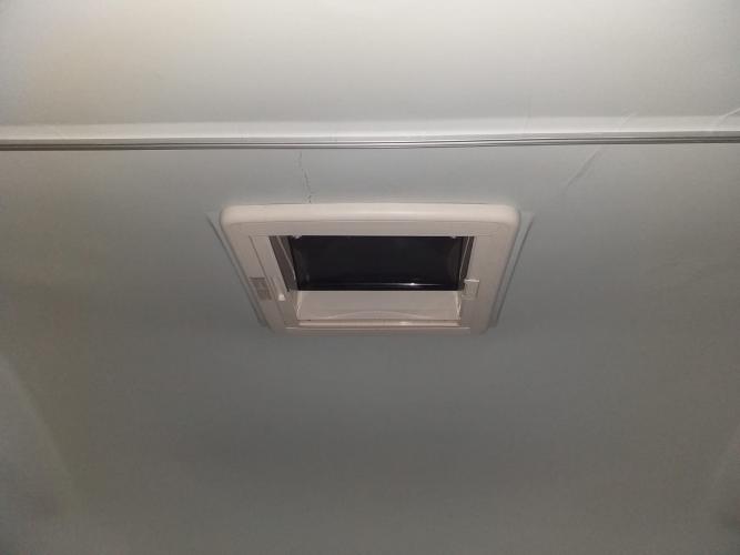

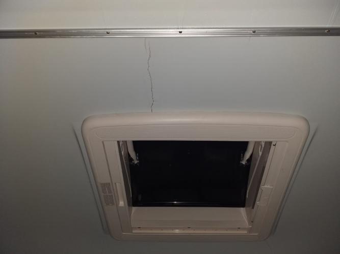

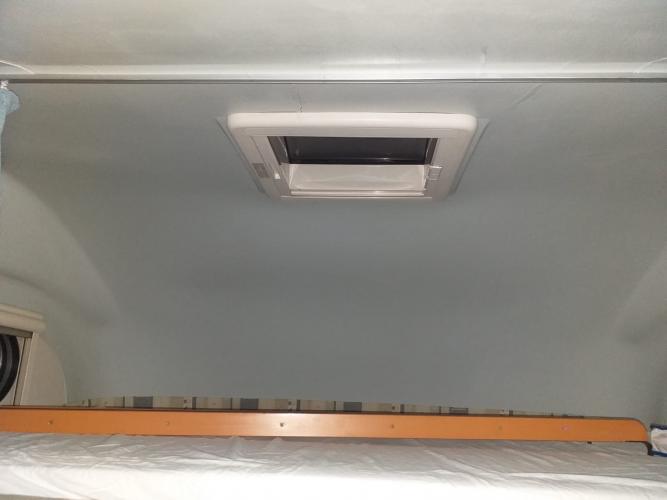

Domenica sono andato a vedere il mezzo e sembra perfetto in tutto (sotto è solido come il marmo e nemmeno un briciolo di ruggine) tranne che per il fatto che nel rivestimento della mansarda (sembra solo quella ma non ho smontato il tutto) si sono sviluppate una serie di crepe che partono dall'oblò.
Scioccamente non ho fatto le foto (le ho chieste al venditore) ma secondo voi possono essere causate da un problema alla mansarda? L'esterno della mansarda sembra perfetto.
Appena avrò le foto ve le farò vedere.

Sembra solo una crepa estetica del termoformato che copre internamente la mansarda.
Visto che HYMER non usa legno, escluderei che ci possa essere una qualche infiltrazione.
Che poi Hymer non fa infiltrazione, se entra acqua da qualche parte semplicemente si bagna, ma poi una volta sigillato torna asciutto come nuovo. E quello è un gran bel vantaggio.
Il mezzo sembra bello, dalle foto, devi solo pensare a come copriresti quella crepa per fare qualcosa di esteticamente valido. Probabilmente un pannello rettangolare largo come l oblo e che arriva fino al bordino metallico.
Sarebbe interessante sentire da altri possessori di mansardati Hymer di quella serie, se qualcuno ha avuto la stessa crepa.

Potrebbe essere stato cambiato l'oblo' in passato. Lavoro non fatto a regola d'arte, ma sono solo speculazioni.
Se la mansarda e di VTR allora e' solo un difetto estetico,altrimenti devi approfondire.

Non è la serie Entry, questo ha cellula PUAL a pareti incollate come quelli di alta gamma, la serie Entry è la serie Classic o Swing che hanno la cellula tradizionale a pannelli e terostat e con il legno.
La Mansarda è una monoscocca di VTR senza giunture e quindi dovrebbe essere una garanzia.

Ragazzi prima di tutto grazie infinite per i tanti consigli. Non ho avuto tempo di rispondere ma lo faccio ora rispondendo a tutti. Come detto sono tornato oggi a vederlo e posso confermare con relativa sicurezza che quelle sono soltanto crepe estetiche. Ho visionato nuovamente la mansarda fuori e provato a vedere se l'oblò (punto da cui partono le crepe) era solido. Ho notato però nel guardarlo bene a modo che c'è j a perdita nel tubo esterno delle acque grigie che sarà da far sistemare e che (udite udite) non funziona il clacson (farò sistemare anche quello). Alla fine ho deciso di comperare il mezzo facendomi scontare dal venditore quasi 900 euro dal prezzo esposto.
sono soltanto crepe estetiche. Ho visionato nuovamente la mansarda fuori e provato a vedere se l'oblò (punto da cui partono le crepe) era solido. Ho notato però nel guardarlo bene a modo che c'è j a perdita nel tubo esterno delle acque grigie che sarà da far sistemare e che (udite udite) non funziona il clacson (farò sistemare anche quello). Alla fine ho deciso di comperare il mezzo facendomi scontare dal venditore quasi 900 euro dal prezzo esposto. per quanto riguarda il discorso della mezza dinette sarà anche più comoda da mangiare per 5 persone ma io l'ho esclusa a priori perchè sono questi hymer con dinette contrapposta (E I LAIKA ECOVIP) (sia di questa serie che sulla successiva su ford transit e ducato) hanno tre posti in dinette con cintura a tre punti (non addominale). Capite bene che dovendoci mettere tre seggiolini si tratta di una scelta obbligata e non di una scelta basata sul gusto estetico o sul senso pratico. detto questo sono proprio soddisfatto di averlo comperato a un prezzo che, per il momento che stiamo vivendo,  ritengo più che accettabile. Vi farò presto sapere come andranno le prime uscite ma soprattutto come andranno i controlli che farò fare sul mezzo da professionisti. Davvero grazie di cuore.
