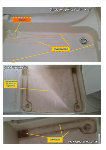

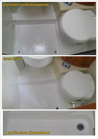

Mentre c'è qualche Hymernauta in giro e altri ad riposarsi, io invece mi sono dedicato alla riparazione del piatto doccia.
Gia precedentemente ve lo avevo comunicato delle microcrepe  che erano apparse.
A seguito di un intervento di manutenzione ordinaria, ovvero lo smontaggio della parte superiore dell'oblò bagno, involontariamente con il tallone del piede ho creato il patatrak......
E' si ho creato un bel buco. angryangryangry
Mi sembra strano (a pensare che non ho dato una forte spinta alla mia estremità) frown
E allora mi sono armato di buona pazienza ho acquistato i prodotti ed ho iniziato il lavoro di riparazione, il tutto dedicando poco tempo ho impiegato 10 giorni.
segue documentazione fotografica.
mcravone
mcravone
18/11/2009 343
Inserito il 26/06/2016 alle: 12:29:04
Queste immagini descrivono lo stato prima dell'intervento..........
ed alcune fasi di riparazione.
Modificato da mcravone il 26/06/2016 alle 12:52:06

Ho notato che l'immagine caricata non si vede bene proviamo così:
mcravone
mcravone
18/11/2009 343
Inserito il 26/06/2016 alle: 12:34:29
Ripropongo i due particolari.
mcravone
mcravone
18/11/2009 343
Inserito il 26/06/2016 alle: 12:37:51
lavoro finito....

Penso che dovrò dare lo smalto anche nella parte dove si trova il pulsante della cassetta.
Quel giallo è molto appariscente.......
Ugualmente questo dismostra che le plastiche che hanno usato non sono di primissima qualità, con il tempo e con il sole perdono la loro elasticità e robustezza, nonostante le precauzioni che ho adottato, ovvero usare prodotti per la pulizia non agressivi e tenere quasi sempre l'oscurante chiuso..
