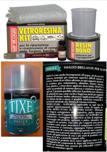

Invece in risposta a Tommaso su quali prodotti ho usato per la riparazione......
Vi riferisco che sono andato nel grande negozio Fai da Te qui a Vicenza insomma quello che si chiama Lero_ Merli_
Avevo intenzione di acquistare il PROTECTAKOT_ solo che ho letto diverse oppinioni che mi hanno lasciato il dubbio.
Questi sono i prodotti che ho utilizzato:
Non so con il tempo come la vernice si comportera (mi sono fidato di quello che era scritto nel baratolo).
Mente per la stesura della vetrresina, ho integrato con dei fogli di V. con trama più fine di quello fornito con il kit, che ho usato per la riparazione ed il rinforzo dove vi erano le  microcrepe. Rinforzo che ho fatto anche dalla parte opposta per uniformare il tutto.
Staremmo a vedere.

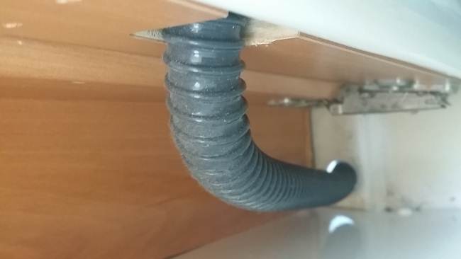

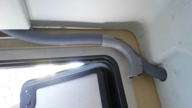

Visto che ci sono vi aggiorno su un altro lavoro che ho eseguito.
Avevo notato che quando usabvo il lavandino del bagno sgocciolava fuori dal camper nella giunzione fra cellula e cabina.
Il tubo del flessibile innescato non stava più nella sede e quando si apriva la porta del lavandino si staccava dall'inseto con il tubo rigido.
Sostituire il tubo diflex di prima con un'altro che dopo 6 anni avrebbe avuto lo stesso problema?

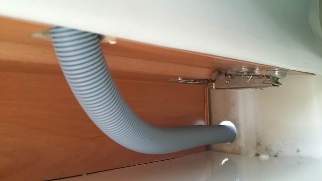

Inserito il 26/06/2016 alle: 19:37:42
sostituito con questo piu flessibile e spero più duraturo.

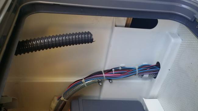

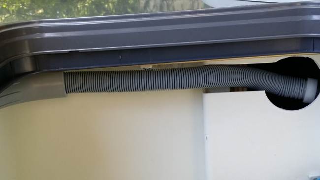

Inserito il 26/06/2016 alle: 19:42:18
Scusate per le immagini  rovesciate blush
Per concludere visto la difficoltà per innestare il tubo flessibile al tubo di scarico rigido con la tazza ho allargato il foro creando un accesso migliore.

Grazie per la info sui prodotti usati. Penso chelo smalto sia il problema minore, casomai se negli anni si rovina si puo sempre ridare, l'importante è avere fatto un ottimo rinforzo/riparazione con la VTR.
Quando avevo il B-514 che aveva il bagno identico al tuo, tenevo nella doccia/pavimento un tappeto sagomato di moquette (che toglievo quando si fa la doccia) e quindi anche quello protegge lo smalto dal logorio.
Penso che con quel tipo di bagno, molto furbo e che rimpiango, il problema del tubo di scarico del lavandino lo abbiamo avuto tutti. Lo feci sostituire dal concessionario ma costò abbastanza, piu che altro di manodopera, quindi sicuramente meglio fare come hai fatto tu, specialmente con il tubo piu morbido.
