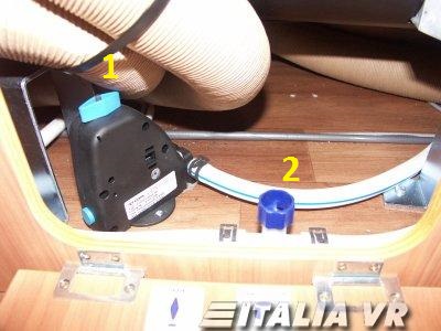

Buongiorno, e scusate se chiedo ancora lumi a voi esperti dell' Hymer,. Il conc mi aveva detto che per svuotare il boiler non dovevo necessariamente agire sempre sulla valvola antigelo ( 1 ) che oltretutto con l'andare del tempo avrebbe potuto rompersi (!?!) ma potevo agire sul piccolo rubinetto a fianco ( 2 ) che avrebbe svolto lo stesso compito Cosi', dopo l'ultima uscita, avevo svuotato l'impianto completamente utilizzando il piccolo rubinetto ( 2 ). ieri sera poi sono andato a riempirlo nuovamente e mi aspettavo quindi, aprendo il rubinetto dell'acqua calda, di dover lasciare andare la pompa accesa qualche minuto prima di vedere uscire l'acqua, in realta' e' uscita quasi immediatamente facendomi sospettare che il boiler in realta' non fosse vuoto come mi aspettavo. Che ne pensate?

tempo avrebbe potuto rompersi (!?!) ma potevo agire sul piccolo rubinetto a fianco ( 2 ) che avrebbe svolto lo stesso compito Cosi', dopo l'ultima uscita, avevo svuotato l'impianto completamente utilizzando il piccolo rubinetto ( 2 ). ieri sera poi sono andato a riempirlo nuovamente e mi aspettavo quindi, aprendo il rubinetto dell'acqua calda, di dover lasciare andare la pompa accesa qualche minuto prima di vedere uscire l'acqua, in realta' e' uscita quasi immediatamente facendomi sospettare che il boiler in realta' non fosse vuoto come mi aspettavo. Che ne pensate? Giansilvio
Credo che per scaricare completamente il boiler della truma, bisogna agire sulla valvola antigelo.
Smentite ben accette!
