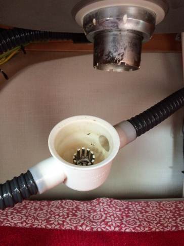

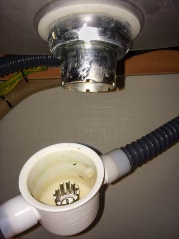

Problema riscontrato sul camper stamattina mentre lo stavo pulendo.
Ho scoperto che si è staccata la piletta del lavandino della cucina ed il sottostante sifoncino - se tale può definirsi - e con mia sorpresa ho scoperto che lo stesso non è avvitato (come quello del bagno per esempio) ma è incollato ... o almeno così mi pare. Allego due foto
Considerato che sono ancora in garanzia, martedì lo porto dal conce e chiedo se è possibile cambiare l'attacco; cambiare il camper piuttosto che la piletta è forse un po' troppo presto per me .... forsecool
Certo che se si rompeva quando ero via, potevo senz'altro dire che questo 2016 è proprio sfi.gatissimosad

In risposta al messaggio di kind of blue del 03/07/2016 alle 18:13:03
Problema riscontrato sul camper stamattina mentre lo stavo pulendo. Ho scoperto che si è staccata la piletta del lavandino della cucina ed il sottostante sifoncino - se tale può definirsi - e con mia sorpresa ho scoperto
che lo stesso non è avvitato (come quello del bagno per esempio) ma è incollato ... o almeno così mi pare. Allego due foto Considerato che sono ancora in garanzia, martedì lo porto dal conce e chiedo se è possibile cambiare l'attacco; cambiare il camper piuttosto che la piletta è forse un po' troppo presto per me .... forse Certo che se si rompeva quando ero via, potevo senz'altro dire che questo 2016 è proprio sfi.gatissimo Pierluigi   Siediti al sole. Abdica e sii re di te stesso (Fernando Pessoa)
Dalla foto non ne sono certo, ma secondo me quella cosa argentata che si vede dentro la piletta, e che sembra avvitata sul fondo, è parte del sistema di fissaggio, e sembra spezzato.
Secondo me la piletta è infilata da sotto e tenuta su in posizione da un inserto interno avvitato da sopra, che si avvita nel fondo. Penso che sia sufficente sostituire quell'inserto.
Se guardi nel foro del lavandino, forse dovrebbe esserci una parte rimasta e che dovrebbe venire su. Se non ricordo male ha dei dentini per avvitarlo, e nel librone Hymer c'è una taschina con una specie di chiave di lamiera a forma di T che serve per stringere la piletta (chiesi e così mi dissero).
Secondo me quando la hanno montata hanno stretto troppo e si è spezzata.
Secondo me se provi a svitare dall'interno della piletta quel pezzo colore argento, dovrebbe svitarsi.
Però, vado a intuito, vedendo le foto e basandomi sul fatto che c'è quella chiave per stringere le pilette, ma non ci ho mai messo le mani, quindi potrei anche avere visto male.

In risposta al messaggio di IZ4DJI del 03/07/2016 alle 20:24:47
Dalla foto non ne sono certo, ma secondo me quella cosa argentata che si vede dentro la piletta, e che sembra avvitata sul fondo, è parte del sistema di fissaggio, e sembra spezzato. Secondo me la piletta è infilata da
sotto e tenuta su in posizione da un inserto interno avvitato da sopra, che si avvita nel fondo. Penso che sia sufficente sostituire quell'inserto. Se guardi nel foro del lavandino, forse dovrebbe esserci una parte rimasta e che dovrebbe venire su. Se non ricordo male ha dei dentini per avvitarlo, e nel librone Hymer c'è una taschina con una specie di chiave di lamiera a forma di T che serve per stringere la piletta (chiesi e così mi dissero). Secondo me quando la hanno montata hanno stretto troppo e si è spezzata. Secondo me se provi a svitare dall'interno della piletta quel pezzo colore argento, dovrebbe svitarsi. Però, vado a intuito, vedendo le foto e basandomi sul fatto che c'è quella chiave per stringere le pilette, ma non ci ho mai messo le mani, quindi potrei anche avere visto male.   Tommaso IZ4DJI www.iz4dji.it
Tommaso, secondo me sei un magosurprise ho la vaga sensazione che tu abbia ragione; ho il camper qua davanti casa: vorrei uscire e andare a controllare ma ho sonno e adesso vado a letto, però mi sembra di ricordare che effettivamente quella "roba" dentro la piletta abbia dei dentini spezzati.
Domani controllerò; in ogni caso, essendo in garanzia, lascerò fare al concewink (facendomi spiegare però cosa è successo).
Grazie e ciao, notte

In risposta al messaggio di kind of blue del 03/07/2016 alle 23:20:58
Tommaso, secondo me sei un mago ho la vaga sensazione che tu abbia ragione; ho il camper qua davanti casa: vorrei uscire e andare a controllare ma ho sonno e adesso vado a letto, però mi sembra di ricordare che effettivamente
quella roba dentro la piletta abbia dei dentini spezzati. Domani controllerò; in ogni caso, essendo in garanzia, lascerò fare al conce (facendomi spiegare però cosa è successo). Grazie e ciao, notte Pierluigi Siediti al sole. Abdica e sii re di te stesso (Fernando Pessoa)
Tienici informati della evoluzine, se ci ho preso in questa diagnosi a distanza sono proprio felice smiley.
