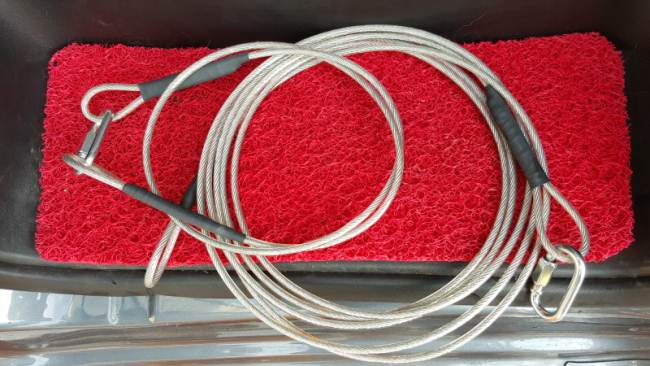

Tornando all'antifurto, o meglio sistema "antintrusione notturna" ecco la foto dei cavetti da me costruiti con: filo, attack e termorestringente. Non ho trovato nessuno che mi crimpasse le asole.
Non è altro che un cavetto stendibiancheria con trefolo d'acciaio e guaina in gomma. In sostituzione della cinghia con cricchetto.
Il più lungo blocca le portiere anteriori, quello corto la porta della cellula ancorandolo alla maniglia della porta e maniglia di cortesia per salire in cellula.

Fatti uguali con moschettoni per  sgancio rapido.

Alex, la guaina termoretraibile sulle asole non tiene nulla. Per crimparle in "fai da te" al posto della guaina usa un tubetto di rame ricotto da idraulico, stringilo nella morsa appiattendolo tutto, poi bloccandolo in morsa ad un'estremità lo prendi all'altra estremità con una pinza e lo torci per almeno mezzo giro o anche di più, dipende dalla lunghezza del tubetto. più facile a farsi che a spiegarlo. Così il cavo non si sfilerà !!!
