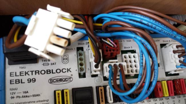

      A proposito di cose che si rompono pochi giorni prima delle vacanze, mi è capitato che il frigo non funziona più nella modalità a batteria, inoltre fa un fischio assordante. Dubito che dal nostro Costantini abbiano tempo per una riparazione, quindi mi sto già attrezzando per partire il 19 senza questa modalità di frigo, però un po' mi rompe perché fino a Brindisi farebbe comodo! Senza poi contare gli spostamenti in Grecia... Grrrr.. Appunto.
Temo che si tratti della centralina Dometic e che vada cambiata.. Capitato già a qualcuno?
tempo per una riparazione, quindi mi sto già attrezzando per partire il 19 senza questa modalità di frigo, però un po' mi rompe perché fino a Brindisi farebbe comodo! Senza poi contare gli spostamenti in Grecia... Grrrr.. Appunto. Temo che si tratti della centralina Dometic e che vada cambiata.. Capitato già a qualcuno?      Condivido il discorso fatto sugli antifurti sia elettrici che manuali, anche io li adotto entrambi a seconda delle situazioni nelle quali ci troviamo, anche in considerazione che se ci capita di fare fuori campeggio lo facciamo molto volentieri, non essendo affatto appassionati dei campeggi, sopratutto quelli generalisti, e del fatto che durante il viaggio estivo preferiamo viaggiare da soli... Ma la compagnia poi non manca mai, anzi diventa ancor più gradevole perche imprevista.   Mi spiace per Sol e Matt che così presto abbiano incappato nella Prova del Ladro ... Ma ricorrete ai ripari presto spero... Guardatevi intanto un Camp, indicato in un servizietto sull'usato su PA di questo mese.. Mi sa che il vostro è in condizioni migliori ed è costato qualcosa in  meno...🤑     Pierluigi, ho visto il video che indicavi del nuovo Hymer dinamic... Molto bello, ma non è un po strettino, sopratutto nella zona davanti al frigo, che come avrai visto va aperto defilandosi... Perché non ci si passa.. Capisco la nuova filosofia dei 2,22 ... Però non dimentichiamo che ha dei costi in tema di abitabilità all'interno, non mi pare che sia vero che .. Poi non te ne accorgi nemmeno. Angelo
Il mio attuale è 2,22 il precedente era 2,35 ma non ho notato nessuna differenza di abitabilità. Hanno fatto il blocco cucina un po meno profondo e anche il divano dinette sporge meno nel corridoio, quindi il corridoio è largo come quello del precedente, o almeno non si nota differenza.
Per il frigo, mi successe la stessa cosa sul PILOTE , non andava piu a 12v e neppure a 220 e dovevo partire. Lo so che non si potrebbe ma lo ho acceso a gas e fatto tutto agosto con il gas sempre acceso anche in viaggio e feci piu di 8500km.
Il riparatore mi disse che potevo stare tranqyuillo perchè il frigo era a destra e quindi la fiammella risulta protetta e non investita dall'aria, mentre nei frigo a sinistra non si puo fare.

Inserito il 08/07/2016 alle: 10:07:14
Ciao Angelo
Non dovrebbe essere grave:
se il frigo non funziona a 12 ed in più sentì un fischio dalla centralina, che però secondo me è una vibrazione di un rele, controlla subito il fusibile da 30A vicino alla BM.
Succede che a causa dell'elevato assorbimento si fonda il porta fusibile che è sottodimensionato, così non passa abbastanza corrente, il relè non si eccita e fischia ed il frigo non funziona.
Controlla anche il connettore a 4 fili che esce dalla centralina  caricabatterie Shaudt, potrebbero esserci anche lì dei segni.

Ciao Angelo Non dovrebbe essere grave: se il frigo non funziona a 12 ed in più sentì un fischio dalla centralina, che però secondo me è una vibrazione di un rele, controlla subito il fusibile da 30A vicino alla BM. Succede
che a causa dell'elevato assorbimento si fonda il porta fusibile che è sottodimensionato, così non passa abbastanza corrente, il relè non si eccita e fischia ed il frigo non funziona. Controlla anche il connettore a 4 fili che esce dalla centralina  caricabatterie Shaudt, potrebbero esserci anche lì dei segni. Saluti Massimo
se il fuse da 30A è un UNIVAL (cioè quelli standard) forse converrebbe sostituire portafusibile e fusibile con un MAXIVAL sempre da 30A
http://www.mta.it/flex/cm/pages/ServeAttachment.php/L/IT/D/0%252F2%252F9%252FD.2ad73a671c27d333c4b2/P/BLOB%3AID%3D50/E/pdf
tra l'altro vicino alla BM c'è gia un altro Maxival Rosso da 50A , (almeno da me è così) che protegge il cavo che porta corrente alla centralina.

Inserito il 08/07/2016 alle: 15:48:47
Cari amici  supertecnici ed apprendisti tali
vi ringrazio delle sollecitazioni e suggerimenti, in serata passerò dal mio elettrauto per verificare se fossi nella fortunata situazione descritta da Massimo e Tommaso, lo spero molto ... Io come sapete sono una capra in fatto di elettricità sopratutto, per cui preferisco affidarmi... Spero si tratti di questo anche perché da domani lascerò camper e moglie al mare per cui .. Non vorrei che il disturbo si estendesse alle altre modalità, come una delle possibilità accadute all'amico di Daniele di cui ci raccontava ...
