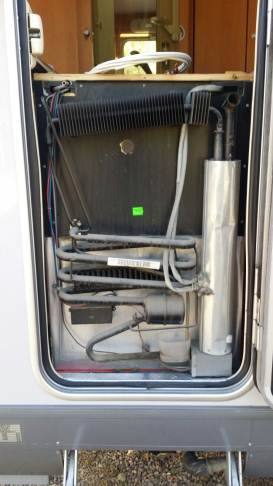

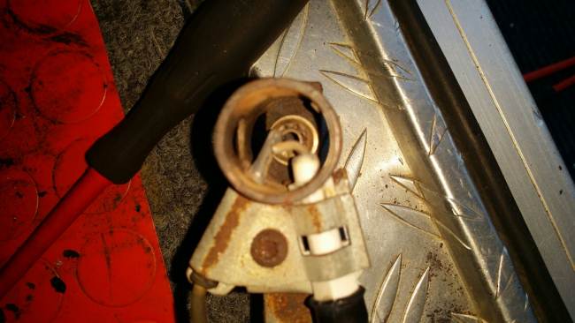

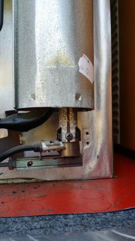

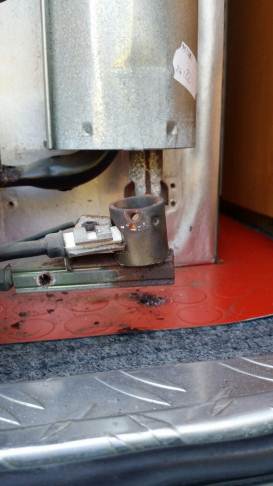

Il frigo l'ho smontato ieri sera, pulito bruciatore e canna di sfiato. Ma ora non accende. Credo di aver riposizionamento male la termocoppia o il piezo. Stasera rismonto e vedo.

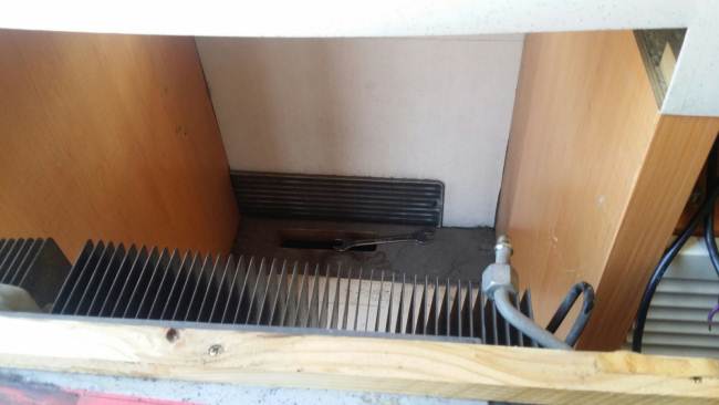

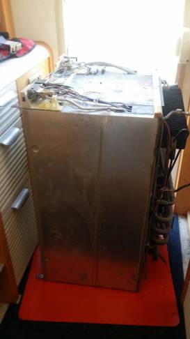

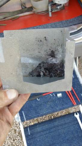

Ciao nasofino ci stiamo attrezzando x preparare i ghiaccioli..per il momento Matteo ha smontato tutto e ripulito dalla sporcizia creata dal gas...ha scoperto che ce anche la 2 griglia peccato che sia coperta dal paraurti!!!!magari la prossima volta anziché sfilare il frigo sfiliamo il paraurti

In risposta al messaggio di teomatt del 13/07/2016 alle 06:38:26
@Nasofino Il frigo l'ho smontato ieri sera, pulito bruciatore e canna di sfiato. Ma ora non accende. Credo di aver riposizionamento male la termocoppia o il piezo. Stasera rismonto e vedo. teomatt
Tenete presente che sul bruciatore del frigo c'è una modifica di fabbrica.
Anno scorso tecnico Dometic venuto apposta in Hymer -sede fabbrica
Io ero lì di passaggio e ho chiesto una urgenza (ticchettava a gas e non partiva)
Mi ha sostituito tutto il bruciatore con il nuovo tipo
Elininato il terzo filo ,quello di massa al piezo
E montato accenditore grigio nuova serie
Il tutto in "garanzia" anche se passati 3 ANNI  grazie

Il frigo così come tt il resto della cellula e stato controllato da un meccanico hymer della zona dove l abbiamo comprato. Il frigo ha funzionato x almeno10 l gg prova ne sono i numerosi bicchieri di mirto sorteggiati davanti al mare di bados senza quei camperisti chiassosi di cui si legge nel forum ..il problema si è presentato quando finita la bombola l abbiamo sostituita con un altra già presente nel camper...

@nasofino Il frigo così come tt il resto della cellula e stato controllato da un meccanico hymer della zona dove l abbiamo comprato. Il frigo ha funzionato x almeno10 l gg prova ne sono i numerosi bicchieri di mirto sorteggiati
davanti al mare di bados senza quei camperisti chiassosi di cui si legge nel forum ..il problema si è presentato quando finita la bombola l abbiamo sostituita con un altra già presente nel camper... sol
Allora sarà stato del gas vecchio che ti ha impiastrato d'olio il beccuccio, come si vede anche dalla foto. Ciao

Spero e mi auguro che prima di rimontare tutto
tu abbia pulito il tubo del camino estraendo il serpentino
da sopra  dopo aver tolto la spinetta di fissaggio
e con scovolo passato in verticale ,  per eliminare tracce di fuliggine
ottimizzandone così facendo,il rendimento.
