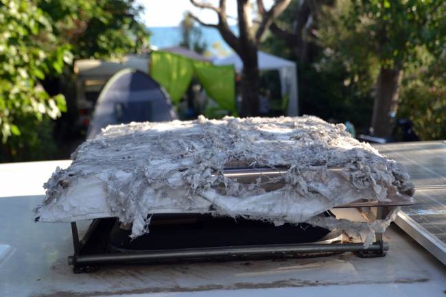

A proposito delle coperture sugli oblò della Larcos sono rimasto deluso,adoperandole solo 2 anni in estate e togliendole in inverno ora si stanno letteralmente disintegrandosi .
Il tessuto innovativo tanto decantato il" Tyvek " si è ridotto così,secondo me andava fatto con un tessuto più resistente direi plasificato
Non so se è successo anche a voi ,ma dato il costo vorrei mettere sull'avviso chi volesse acquistare queste protezioni

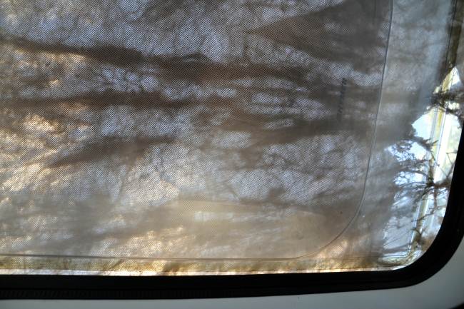

vista dall'interno

Secondo me l'ha distrutto il vento del camper in corsa.

a mio giudizio disintegrato dal sole,poi il vento a completato l'opera,
per quelle coperture ,solo ottimo cotone bianco,
sotto al limite un pezzo di pannello termo riflettente tipo quello che si mette dietro i radiatori domestici.
io faccio così

Secondo me non è un tessuto adatto a coperture permanenti, ma solo per coperure da mettere in sosta e togliere in marcia.
Io me le feci con un tessuto diverso, montate nel 2007, lasciate estate e inverno, sole, acqua, velocità autostradale. Smontate nel 2014 quando h venduto il camper e le stesse ora sono su quello nuovo. Solo qualche alone.
Della Larcos, in Tywek ho l'oscurante esterno per il parabrezza, ma si usa per brevi periodi.
Comunque, dovessi tornare indietro, non farei le coperture in tela degli oblo, sono impazzito a fare le cuciture per bene con tela rigida e una comune macchina da cucire domestica.
Piuttosto prendo plastica adesiva bianca DCFix, e ricopro l'oblo, ma solo la parte superiore piana lasciando liberi i lati verticali, sia per rendere facile la cosa, ma anche perchè così si ha una sufficente schermatura dal sole ma una buona luminosità interna.

Ti do ragione, pensavo anch'io che fosse più robusto il materiale o io ignorante, invece, vedendo il tuo post, me ne faccio una ragione. Tempo fa ho visto quello di Tommaso dalla foto mi sembrava più robusto, invece ,è una carta velina. Ciao

Si è proprio una cartavelina,quello di Tommaso,autocostruito è migliore perchè plastificato.
Secondo me non è pratico perchè per far si che non si deteriori bisognerebbe ogni volta prima di partire salire sul tetto e quando ci si ferma rimetterlo,che giudico stressante .
La Larcos dovrebbe usare tessuti più robusti, peccato soldi buttati

No, non ho usato tessuto plastificato, è un normale tessuto una tela po spessa, penso sintetica, che viene usata normalmente per le tende che si usano per fare ombra ai balconi, quelle ce si vedono normalmente verdi o a righe. Io lo presi grigio per adattarsi al camper argento.
Poi ovviamente va cucito con filo in poliestere perchè con filo di cotone dopo un po al sole si disferebbe.
