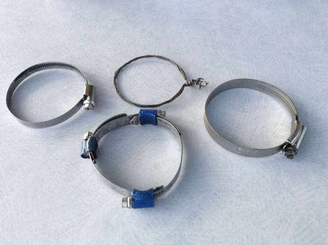

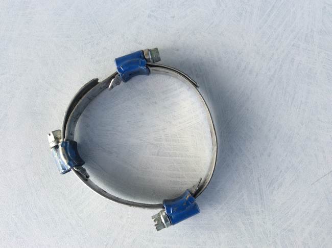

Ritorno un po'  su argomenti tecnici.
Ricorderete l'arrivo in Sardegna con il mio radiatore che consumava più acqua delle mie 2 donne compagne di viaggio.
Grazie a Matteo e Solange ho preso un contatto con un meccanico di Olbia lunedì mattina; martedì mattina ero già a fare installare il radiatore nuovo (procurato in 1 g).
Ore 13.00 partenza verso gli interni per attraversare l'isola e ...... alla prima salita di superstrada 5 km fuori Olbia sentiamo un botto all'interno del vano motore ed il mezzo che perde potenza e fuma dallo scarico (ma va avanti).
Donne preoccupatissime (scoppiata gomma) invece io freddo come un finnico.
Avevo subito capito che aveva ceduto una fascetta che tiene i manicotti dell'aria tra intercooler e aspirazione, per cui gli effetti della turbina erano ridotti a zero.
Fermi all'area di servizio devo sostituire la fascetta che non tiene più. Vado avanti fino al prossimo paese o torno a Olbia?
Provo a rimontare la fascetta un po molle "aiutata" da una fascetta da elettricista: ma alla prima accelerata scopro che non tengono.
Un camionista gentilissimo mi suggerisce di utilizzare un filo di ferro ma anche in questo caso nulla.
Cerco nei miei materiali di scorta e trovo solo fascette di diametro piccolo (avevo bisogno di una 50-70) e allora mi sono inventato una soluzione che ha funzionato benissimo al punto che dopo aver comprato la fascetta giusta non l'ho subito montata.
Ho unito tra loro 3 fascette piccole fino a comporre il diametro che mi interessava e da quel momento è iniziata finalmente la vacanza itinerante per la Sardegna
Ecco una foto con Fascetta originale, filo di ferro-fascetta costruita, fascetta nuova in acciaio inox che dimostra un'altra tenuta dispetto a quella originale in ferro zincato.
