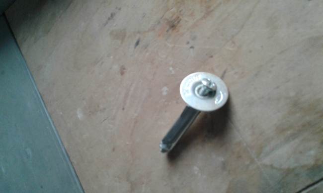

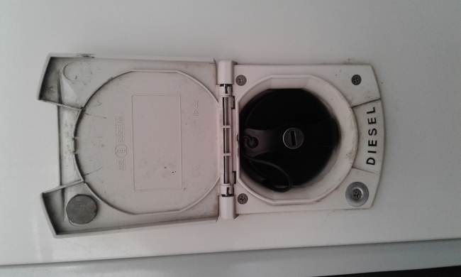

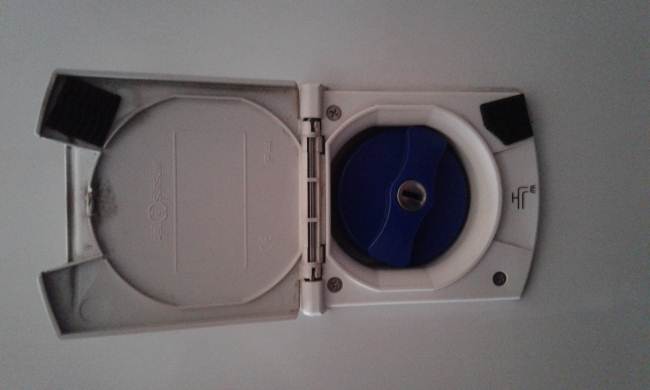

Buonasera Lotus76, io ho avuto lo stesso problema su mio camper (Exis-i 578 come il tuo) e ho risolto brillantemente con una calamità incollata con biadesivo all'interno dello sportellino. Dalla parte opposta ho utilizzato una rondella di quelle che si trovano negli stop tipo Fisher che grazie alla forma contava si presta in modo perfetto al caso.
In alternativa per quello dell'acqua che cominciava a perdere forza non avendo un'altra calamità ho usato uno strap tipo quello dei Telepass e funziona ugualmente bene anche se forse per quello del carburante per evitare che si impregni ed emani odore di gasolio è  meglio la prima soluzione.
Il risultato è  ottimo e non vedo più  "svolazzare" lo sportellino
Buona serata a tutti
PS scusatemi per le foto ma non sono riuscite a girarle.

Anch'io sportellino rotto!!!!  Sono fatti proprio alla...
Ho risolto come con i con i velcro adesivi.

Per quanto riguarda lo sportellino del gasolio(gli altri sono tutti uguali)La scorsa settimana ero a Villach,in un negozio di articoli da campeggio, ho trovato detto articolo composto dallo sportellino,un perno e due molle,alla somma di 9 euro.Perciò penso che si trovi anche da noi.Saluti  Alessandro

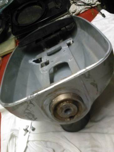

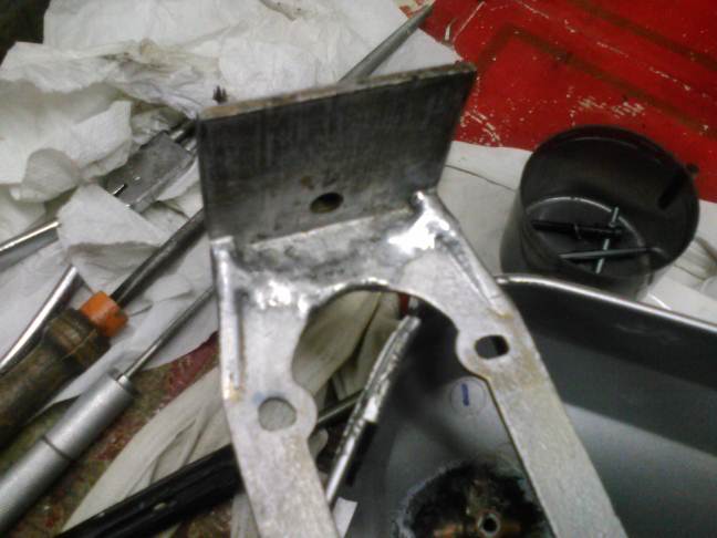

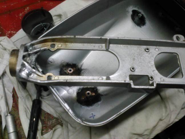

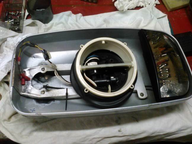

Come anticipato tempo fa', vi voglio mostrare delle foto relative ad una riparazione allo specchio sx ,lato guida.
Lo stesso aveva subito un colpo tremendo in Portogallo, causa un autista di pullman che tagliando in modo scandaloso una curva  e invadendo la mia corsia, lo colpiva con il proprio specchio procurando il distacco degli specchi ma non la rottura del guscio esterno. Dopo appena trovato un posto per fermarsi, con del buon nastro americano ho rabberciato alla meglio e ho potuto proseguire. Il pullman ha proseguito senza minimamente rallentare o fermarsi e lo stesso ho dovuto fare io causa una strada stretta e l'assenza di un posto per accostare.
Ritornato a casa ho verificato la rottura del supporto che regge i nostri specchi  che sono un bel rompicapo per smontare e poi rimontare.
Questo è il supporto già saldato (per fortuna è dì alluminio e non lega strana)
Sotto è la parte interna del guscio dello specchio
Questo è il supporto all'interno del guscio

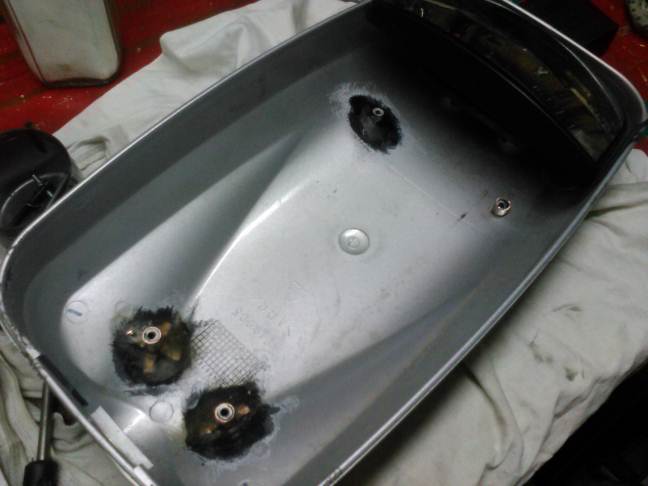

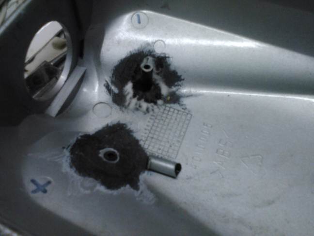

Poi ho dovuto riparare anche i supporti che tengono serrata la staffa al guscio esterno
I supporti  dove si avvita la
staffa sono quattro e tutti si erano rottimi
L'ultima foto fa vedere dove è applicato il motore che regola la posizione dello specchio grande.
In un secondo tempo cercherò di spiegare come smontare e rimontare gli specchi anche perché non ho foto per far capire..... sempre se la cosa dovesse interessare a qualcuno......winkindecision
