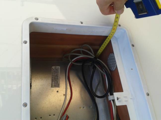

Hymernauti ho bisogno di un aiutino.
Per capire come risolvere il problema del funzionamento del mio frigo (160lt) che durante il viaggio non raffredda,
potete dirmi a quanti cm. di distanza è la base del vostro frigorifero dall'esterno della parete del camper?
Ringrazio anticipatamente chi vorrà aiutarmi.

Ciao Campierino
faccio fatica a capire quale misura ci chiedi
La distanza tra le base e la parete..
Comunque ti dico subito che i ns frigoriferi trivalenti, in funzione 12V NON raffreddano.
Si limitano a "mantenere" una temperatura raggiunta prima del viaggio.
Infatti è buona norma accendere il frigorifero a gas o a 220 V un giorno prima, e se caricato prima del viaggio, mettere dentro prodotti già freddi.
La colpa di questa carenza è dovuta a 2 fondamentali motivi
  • la resistenza elettrica a 12V è meno potente di quella a 220V
  • solitamente la linea elettrica di alimentazione non è appropriatamente dimensionata, per cui difficilmente arrivano al frigorifero almeno 13V; spesso ne arrivano poco più di 12 motivo del minore rendimento della resistenza.
Se vuoi migliorare devi potenziare la linea elettrica; ma difficilmente avrai un frigo che "raffredda a 12V.
Saluti

Ciao, grazie x le info.
So da tempo (1980) che i nostri frigoriferi a 12v non raffreddano. Il problema è che il mio "riscalda".
Dopo averlo raffreddato dal giorno prima e inserito il contenuto già freddo, durante il viaggio si scalda. Parto con 5/6gradi dopo 2/3 ore ci sono 19/20gradi.
Questo succede sia a 12V che a gas. Ho rafforzato già la linea elettrica e collegato il frigo baipassando la centralina, ma nulla è cambiato.
Questa è la misura che mi servirebbe sapere: Il mio è a 21cm.
la foto si è girata ma si dovrebbe capire.

Ciao Campierino
il mio frigorifero ha da sempre avuto problemi nel funzionamento a 12V e nonostante ci sia stato fatto di tutto e speso pure parecchi soldi nulla è cambiato.
C'è da dire che si tratta di un Thetford N145 che notoriamente aveva questo problema.
Il tuo che frigo è? Giusto per capirne un po' la storia.

Ciao Campierino il mio frigorifero ha da sempre avuto problemi nel funzionamento a 12V e nonostante ci sia stato fatto di tutto e speso pure parecchi soldi nulla è cambiato. C'è da dire che si tratta di un Thetford N145
che notoriamente aveva questo problema. Il tuo che frigo è? Giusto per capirne un po' la storia. Alessandro La vita è un viaggio, chi viaggia vive due volte.
il mio è Dometic serie 8 anno 2014 da 160L.
Nel precedente Hymer avevo un 110L, in viaggio a 12V si gelava la frutta nel cassetto in basso. Ma è inutile piangere sul passato. Questo è il mio primo con cella separata, me lo sono trovato già compreso nell'ultimo Hymer acquistato. Ma se dovevo ordinarlo lo avrei chiesto a 110L.
Campierino

Inserito il 12/09/2016 alle: 17:58:07
In risposta al messaggio di campierino del 12/09/2016 alle 17:44:29
il mio è Dometic serie 8 anno 2014 da 160L. Nel precedente Hymer avevo un 110L, in viaggio a 12V si gelava la frutta nel cassetto in basso. Ma è inutile piangere sul passato. Questo è il mio primo con cella separata, me lo sono trovato già compreso nell'ultimo Hymer acquistato. Ma se dovevo ordinarlo lo avrei chiesto a 110L. Campierino
Se "scalda" a 12V ed a gas mentre a 220V funziona c'è qualcosa nel bruciatore e nella resistenza a 12V che non funziona: non penso che la distanza dalla parete esterna possa influire, anche perchè in caso positivo lo farebbe anche con le altre fonti di energia.

Inserito il 12/09/2016 alle: 18:03:58
In risposta al messaggio di giodesi del 12/09/2016 alle 17:58:07
Se scalda a 12V ed a gas mentre a 220V funziona c'è qualcosa nel bruciatore e nella resistenza a 12V che non funziona: non penso che la distanza dalla parete esterna possa influire, anche perchè in caso positivo lo farebbe anche con le altre fonti di energia. Giuseppe   Hymer B694SL
Stavo pensando alla distanza dalla parete perché è capitato lo stesso problema ad un altro camper non Hymer. Con il frigorifero montato troppo distante entrava troppa aria e durante il viaggio non riusciva a scaldarsi la serpentina. Questo è lo scopo della mia domanda iniziale. Se riesco a capire che il mio è stato montato a distanza diversa di altri forse comincio a risolvere il problema.

Inserito il 12/09/2016 alle: 18:14:02
Non credo che il malfunzionamento sia dato dalla distanza del frigo dalla parete ma più propenso al non funzionamento della resistenza a 12V,
Trovo strano però che a gas non funzioni.
Prova a parzializzare con del cartoncino le prese d'aria può darsi sia così, c'è chi in questo modo ha risolto i problemi del mio Thetford.
Ho letto però anche di problemi di raffreddamento nei nuovi Dometic.
serpentina. Questo è lo scopo della mia domanda iniziale. Se riesco a capire che il mio è stato montato a distanza diversa di altri forse comincio a risolvere il problema. Campierino
Ciao Campierino,
il tuo dubbio si dissolve cercando su internet il manuale di installazione di quel modello. Esattamente quel modello! È capitato ad un amico di risolvere un annoso problema con il frigorifero riducendo il passaggio dell'aria introducendo delle vaschette Domopak in alluminio nel retro del frigo. Usando le esatte misure indicate nel manuale. Visto che il problema era risolto ha smontato tutto e modificato il mobile.
Ciao!
