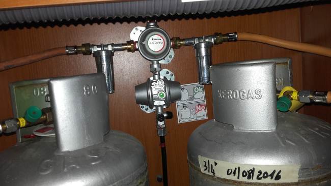

Buonasera
Oggi mi sono rilassato a fare un lavoretto al camper. Ho installato i filtri per il gas della truma, in realtà non so se sono efficaci e se servono a qualcosa ma so che da un po di tempo sono terrorizato dai problemi che potrebbero derivare da eventuale gas sporco di olio o porcherie varie. Penso che questa paura sia scaturita dalla presenza a bordo di troppe apparecchiature delicate, infatti sono ormai 24  anni che gironzolo in camper ma mai nessun problema. E' anche vero però che prima le cose erano più  semplici (e forse più funzionali) basti pensare che al posto dei vari duo control/duo confort con ingressi per due bombole e scambiatori automatici  c' era  un riduttore posto direttamente sulla bombola che con due soldi e in un baleno si sostituiva.
Foto9
Ora mi sento più tranquillo, poi se ho fatto bene o male si vedrà.
Buona Sabato sera a tutti.

Buonasera  Oggi mi sono rilassato a fare un lavoretto al camper. Ho installato i filtri per il gas della truma, in realtà non so se sono efficaci e se servono a qualcosa ma so che da un po di tempo sono terrorizato dai
problemi che potrebbero derivare da eventuale gas sporco di olio o porcherie varie. Penso che questa paura sia scaturita dalla presenza a bordo di troppe apparecchiature delicate, infatti sono ormai 24  anni che gironzolo in camper ma mai nessun problema. E' anche vero però che prima le cose erano più  semplici (e forse più funzionali) basti pensare che al posto dei vari duo control/duo confort con ingressi per due bombole e scambiatori automatici  c' era  un riduttore posto direttamente sulla bombola che con due soldi e in un baleno si sostituiva. Ora mi sento più tranquillo, poi se ho fatto bene o male si vedrà. Buona Sabato sera a tutti. Alessandro
Volevo metterli anch'io, sicuramente male non fanno, ma ho il dubbio che da me non ci stiano, perchè ho le bombole in VTR che hanno il collare piu ingombrante.
Che mezzo hai, mi sembra che il vano bomble sia identico al mio, cioè quello dentro al garage.

Volevo metterli anch'io, sicuramente male non fanno, ma ho il dubbio che da me non ci stiano, perchè ho le bombole in VTR che hanno il collare piu ingombrante. Che mezzo hai, mi sembra che il vano bomble sia identico al mio, cioè quello dentro al garage.   Tommaso IZ4DJI www.iz4dji.it
È  un exsi-i  578 . La disposizione interna è  simile al tuo ma più  corto (6,75 mt) e quindi senza armadio verticale e bagno più  piccolo. Nel mezzo precedente un  b klass 518 cl non ci stavano neanche con le bombole in metallo, invece in questo senza modificare nulla rimane parecchio spazio tra bombole  i filtri.

Grazie, allora mi sa che farò qualche isura precisa, casomai potrei interporre degli spessori di legno tra parete e bombole per distanziarle un po, visto che poi lo spazio dallo sportello ce ne è.

Grazie, allora mi sa che farò qualche isura precisa, casomai potrei interporre degli spessori di legno tra parete e bombole per distanziarle un po, visto che poi lo spazio dallo sportello ce ne è.   Tommaso IZ4DJI www.iz4dji.it
Se ti può  essere utile qualche misura chiedi pure il camper è  in garage sotto casa. Se mi posso permettere ti consiglio di fare attenzione se togli le viti che reggono i supporti delle bombole perché nella parte opposta dela parete c'è un dado con delle puntine che si infilano nel legno, ma appena spingi si staccano. A me è  successo cambiando uno dei supporti che si era rotto e naturalmente non è  caduto il dado posto all'interno  dell'armadio ma quello nell'intercapedine fra armadio e parete esterna. In conclusione ho dovuto smontare mezzo armadio  per recuperarlo e rimetterlo in sede😠😠
dela parete c'è un dado con delle puntine che si infilano nel legno, ma appena spingi si staccano. A me è  successo cambiando uno dei supporti che si era rotto e naturalmente non è  caduto il dado posto all'interno  dell'armadio ma quello nell'intercapedine fra armadio e parete esterna. In conclusione ho dovuto smontare mezzo armadio  per recuperarlo e rimetterlo in sede😠😠 Ciao  Alessandro
Una "Goccia di Colla" in montaggio fabbrica
potevano metterla !

Una Goccia di Colla in montaggio fabbrica potevano metterla ! Franco
Mi avrebbe evitato un' ora di lavoro e di contorsioni.
Grazie dell utile consiglio, avevo visto dall'armadietto che ci sono i dadi "ragno" ma non avevo realizzato che uno fosse in posto non raggiungibile.
di questi dadi ne ho di varie misure, ma se cade poi rimetterlo diventa dura. Forse dal vano cassetta WC c'è un piccolo sportellino da cui raggiungere quel vano, così casomai ci metto sopra prima del nastro americano, se ci si arriva.
Forse però potrei ance mettere semplicemente due righetti di legno , uno in alto e uno in basso, fissati al fondo del vano bombole, ma senza staccare le culle di fissaggio, forse puo essere sufficente.
Nel momento in cui dovessi decidere di mettere i filtri, senz'altro casomai approfitto per sapere prima l'ingombro, grazie.
