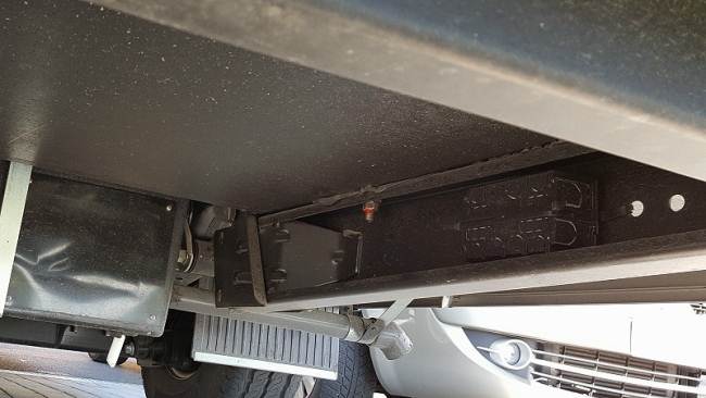

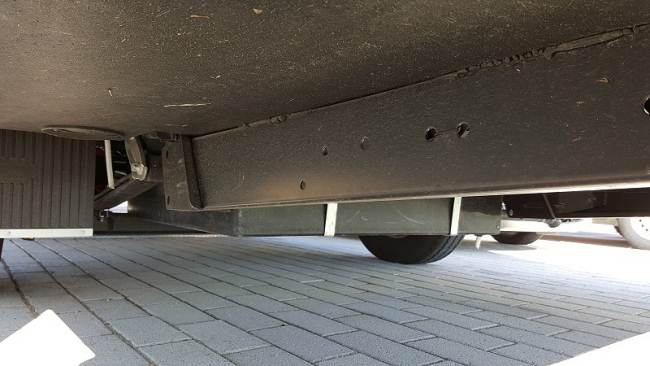

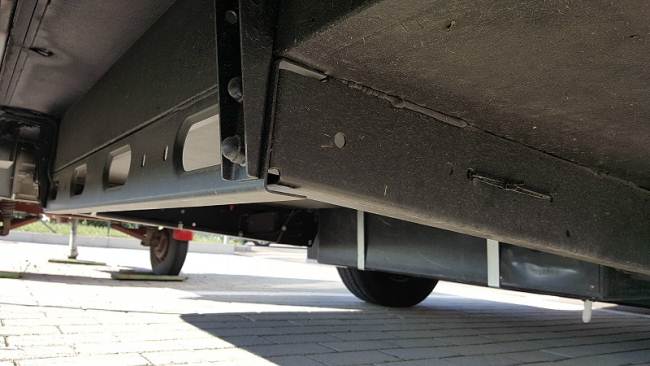

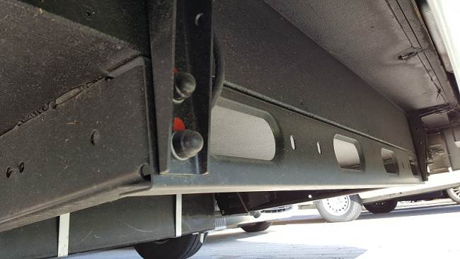

Ecco le foto dei longheroni che allungano il telaio fino sotto tutto il garage.
Alexf, nel mio intervento dove scrivevo che al massimo ci potevo mettere due bici, intendevo dire oltre le cose comuni che normalmente sono riposte nel garage.

I longheroni del tuo sono identici a quelli nel mio, ma nel tuo erano di serie in quanto se non vedo male ha il fondo del garage in legno (come avevo nel MH) mentre nelle serie attuali usano una vasca di VTR a doppio strato coibentata che è appesa alla cellula, e quindi sta su anche senza longheroni.......anche se averli mi fa stare molto piu sereno.
Penso solo a uno di questi mezzi senza longheroni, se dovesse essere trainato da dietro, vero che ci si puo attaccare all'assale, ma in questo modo il cavo sicuramente danneggerebbe il fondo del garage o paraurti etc. Avendo il gancio di traino che porta 2000kg, invece posso essere trainato da li in piena sicurezza e senza danni.

Alex: cos'è quella scatoletta fascettata all'interno del longherone?
Se è quello che penso io, ora se la è "bruciata" e meglio spostare wink
