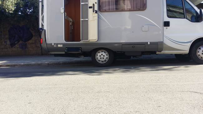

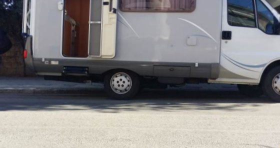

Ciao a tutti,
Come anticipato qualche giorno fa, ho rifatto le balestre a O' Baba'. Abbiamo ricentinato il foglio esistente e aggiunto un secondo foglio di rinforzo. Ora è sollevato di quasi 6 cm. Devo dire che a parte il rumore nuovo, credo dovuto all'assestamento, sono molto soddisfatto. Lo sento meglio alla guida, risponde alle accelerate. Forse esagero ma, per rendere l'idea, mi sembra più leggero. Alla fine, rispetto a quanto preventivato, mi è stato fatto un piccolo sconto.
Grazie a tutti per i consigli.
Allego 2 foto, dopo e prima il lavoro.
Matteo
Matteo
Modificato da teomatt il 16/10/2016 alle 13:11:47

Inserito il 16/10/2016 alle: 13:38:59
In risposta al messaggio di teomatt del 16/10/2016 alle 13:01:45
Ciao a tutti, Come anticipato qualche giorno fa, ho rifatto le balestre a O' Baba'. Abbiamo ricentinato il foglio esistente e aggiunto un secondo foglio di rinforzo. Ora è sollevato di quasi 6 cm. Devo dire che a parte
il rumore nuovo, credo dovuto all'assestamento, sono molto soddisfatto. Lo sento meglio alla guida, risponde alle accelerate. Forse esagero ma, per rendere l'idea, mi sembra più leggero. Alla fine, rispetto a quanto preventivato, mi è stato fatto un piccolo sconto. Grazie a tutti per i consigli. Allego 2 foto, dopo e prima il lavoro. Matteo Matteo
Complimenti, direi un bel miglioramento, anche se la prima foto è storta e quindi non si nota tanto.
così, raddrizzata (il marciapiede è orrizzontale) si nota di piu e direi che sta molto meglio.

12/11/2006 59075
Inserito il 16/10/2016 alle: 15:22:55
Fossi in te aggiungerei il foglio, che quello è gia un ottimo lavoro, e chi lo mette lo calcolerà per il tuo peso in viaggio (vacci bello carico, con anche le bici) poi vedi, se ne senti ancora la necessità metti anche i soffietti, ma in questo modo il grosso è fatto comunque dal foglio e i soffietti li puoi tenere a bassa pressione solo per un aiutino.
Se metti solo i soffietti, come sei messo tu, in pratica lavorano solo quelli e devi tenerli a una pressione abbastanza alta. Cio comporta che ogni minima buca si ripercuote con botte sulla cellula, e anche nella marcia normale diventa saltellante come fosse un trattore.
A me misero i soffietti su un ducato del 1999 e dopo era una tragedia, sul pavè si poteva andare solo in prima al minimo angry, con il senno di poi e qualche anno in piu di esperienza, non rifarei certo quel lavoro.

Inserito il 16/10/2016 alle: 16:12:57
Complimenti Matteo, ora è tutta un'altra cosa.. naturalmente stiamo parlando della prima foto vero?? Fantastico davvero.. ora che ..si apre anche la porta.. 🚐
.. in una domenica così assolata ..in casa per lavoro.. senza camper .. che almeno ..celiar si possa.
Scherzi a parte il progresso mi sembra sensibile.. e questo dovrebbe valere anche per bubino.. si insomma la politica dei due tempi suggerita da Tommaso io la farei mia.
