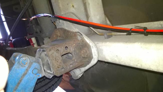

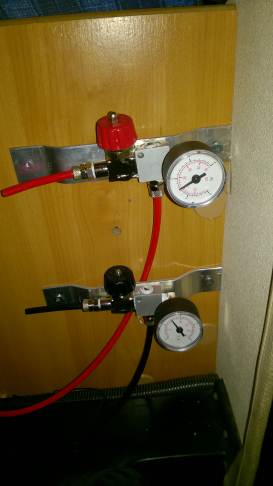

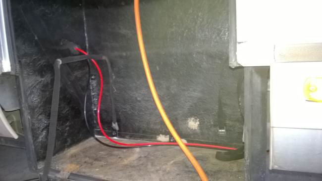

Inserito il 24/10/2016 alle: 22:29:51
Ciao a  tutti ,
ho installato i soffietti a Leopold.....
Vi posto qualche foto del lavoro di modo che se qualcuno vuole darmi qualche consiglio o nota qualcosa di sbagliato
mi fa un favore farmelo notare...consigli e critiche sempre bene accetto...
Costo materiale + manodopera ( il mio amico carrozziere che mi ha fatto le piastre e qualche siliconatura e ritocco con la vernice) 240 euro...

Inserito il 24/10/2016 alle: 22:55:29
In risposta al messaggio di bubino04 del 24/10/2016 alle 22:29:51
Ciao a  tutti ,  ho installato i soffietti a Leopold.....   Vi posto qualche foto del lavoro di modo che se qualcuno vuole darmi qualche consiglio o nota qualcosa di sbagliato mi fa un favore farmelo notare...consigli
e critiche sempre bene accetto... Costo materiale + manodopera ( il mio amico carrozziere che mi ha fatto le piastre e qualche siliconatura e ritocco con la vernice) 240 euro...   Matteo
Come va?

Inserito il 24/10/2016 alle: 23:26:16
In risposta al messaggio di suki74 del 24/10/2016 alle 22:55:29
Come va?
io l' ho installato perché avevo, le balestre un po' scarichee i soffioni me li hanno dati a poco o niente,  e ho visto che anche a 0,5 bar i 3/4 cm in più d cui avevo bisogno li guadagno comunque.
non l' ho ancora usato se non a fare dall' officina al deposito, con le sospensioni pompate a 1,6 bar, sicuramente tenuta e stabilità ci hanno guadagnato, forse a quelle atmosfere comincia a diventare un filo rigidino, ma sai secondo me su 5 km  non si riesce ad apprezzare bene la differenza.
Questo fine settimana  approfittando del ponte andiamo a fare un giretto  così lo testo ben  bene...
L' unica cosa "strana" se cosi si puo chiamare, e che ho notato che se ho bisogno di alzare il camper di 10 cm devo portare i bar a circa 3,5 poi quando li diminuisco non scende progressivamente ma l'escursione la perde quasi tutta sotto gli 1,5 bar... ma credo sia normale..

Inserito il 25/10/2016 alle: 10:42:26
Te lo scrivo proprio perché l'hai chiesto tu, sia chiaro!
Il mio animo "perfettino" mi porta a storcere un po' il naso di fronte ad un dettaglio: vedo dei cavi elettrici lasciati scoperti nel sotto scocca.
Ci sono delle apposite canaline (in pratica un tubo corrugato tipo Helios, ma in plastica specifica per uso automotive, resistente ai carburanti ed oli), tagliate in senso longitudinale: ne prenderei qualche metro e ci infilerei tutti i cavi elettrici, per evitare che con le vibrazioni, con una sassata, ecc. ecc. possano fare strani contatti.
Per il resto, bel lavoro. Non mi pronuncio nel merito, per mancanza di esperienza. Ma mi sembra ben fatto.
